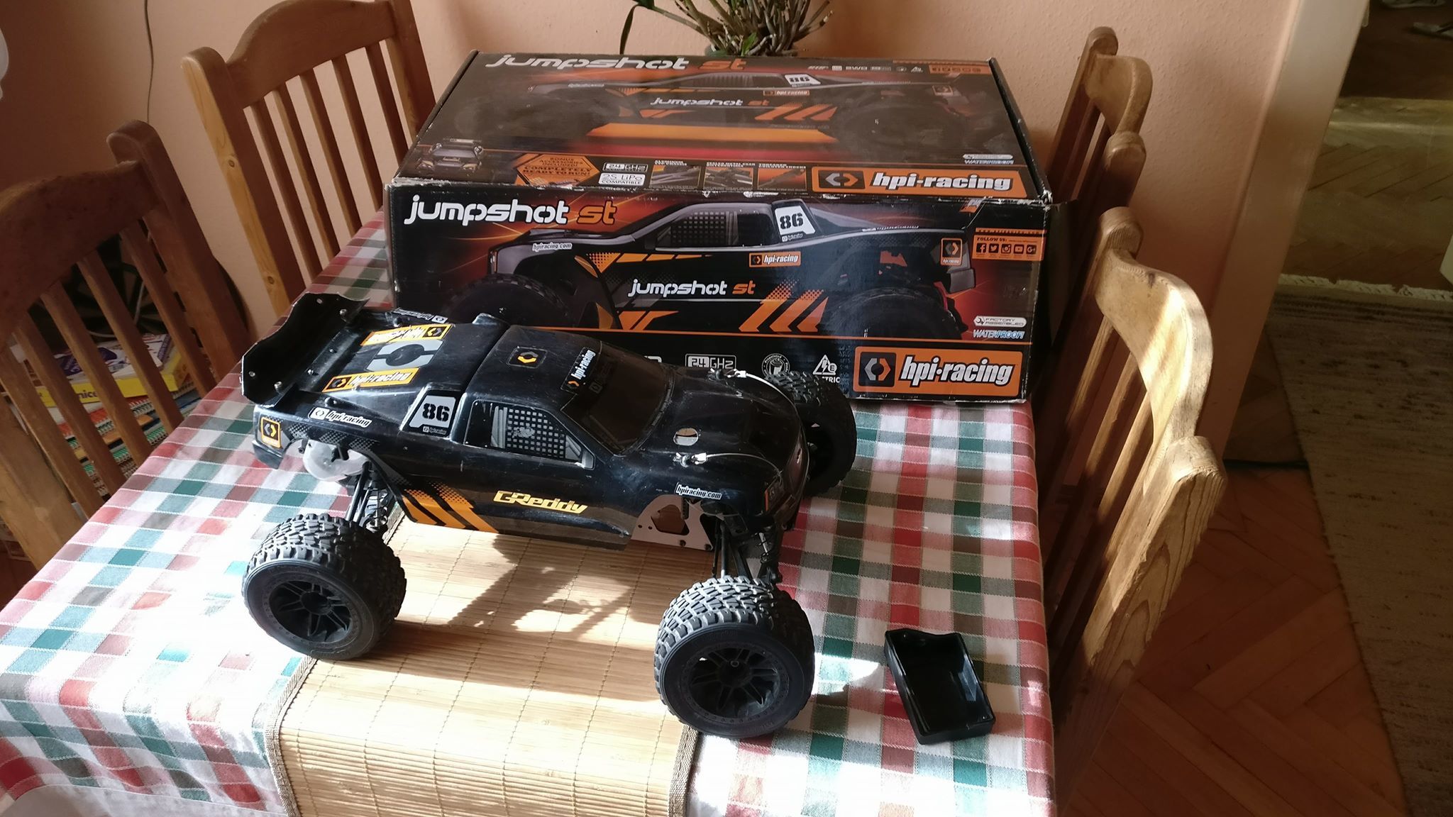

Szerintem a hobby azért olcsóbb kategória.
Mert pl ebbe a jumpshotra én ráköltök 3ezret (2db spur) és kész.
A versenyre szánt D4-emre azért jóval többet költöttem és valószinűleg egy mst tr56 gátló szettet még kapni fog.
Én ökörködésre vettem a jumpshotot de bmx pályán nem eszetlenül megyek vele, nem köridőre megyek nem terhelem úgy szét, hogy lehet hogy nem hallom hogy már rég eldarált valamit.
Nem hinném hogy a hobbyra megveszi az ember minden kieget, én pl az offroad-ot azért vettem hogy igénytelen legyen és mégis játszak esténként, max egy offroad lámpát kap előre mert este szoktunk kijárni. -

hpi jumpshot szériáról mi a vélemény ?

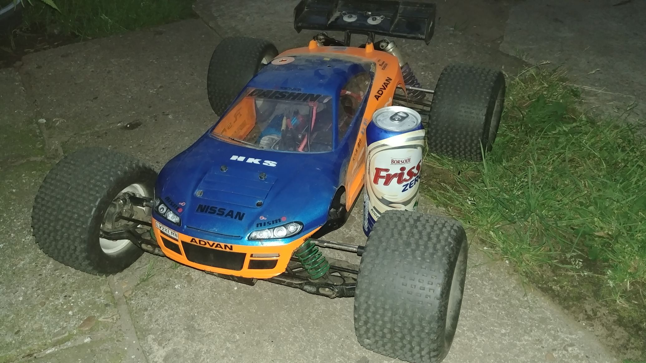

Csinos.Érdekel pár tanács a második képen látható dolgokra?

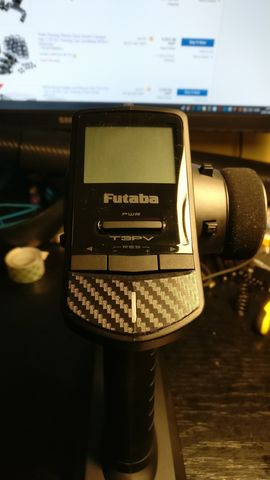

Ez egy sanwa táv, az is ajánlott kategória.
Elég jó árban van ez is ahoz képest amit tud. -

SoulReaver
#4154
Futaba 3pv
Árban nagyon jó, hasonló árban még a spektrum dx3c is jó, de azt a sok kínai vacak összezavarja flysky és társai. -

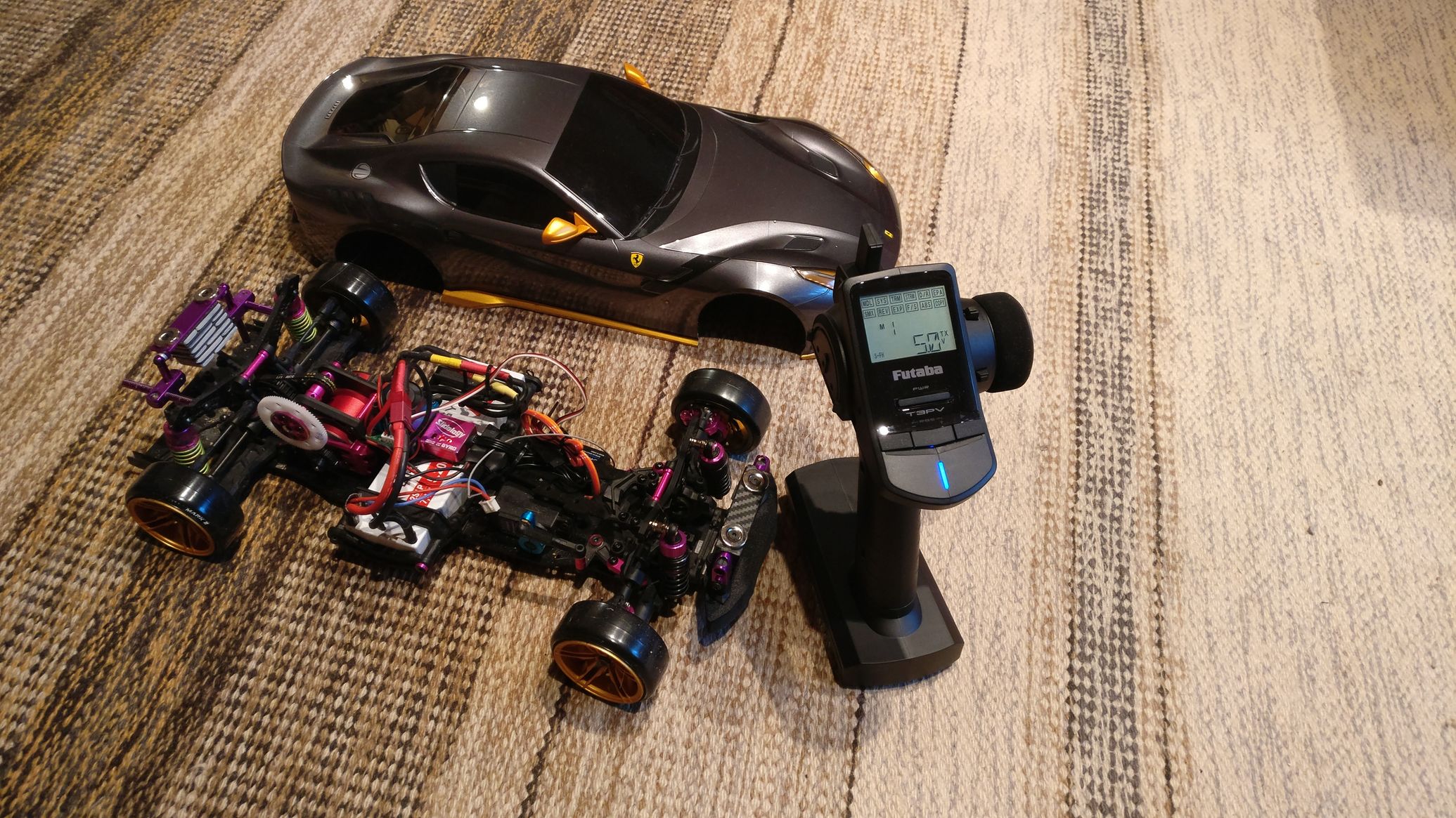

Megérkezett az új távom valamint a gyrom is, meg a dsracing szőnyeg gumim.
És alu kerékagyam is a d4-hez így már végszöget is tudok állítani, most a slide-os kormányt várom és a yeah racing-es alsó lengőkart hogy majdnem 90fokba forduljon a gépezet.Plusz egy aksit is szereztem ami ugyanolyan most már kezd összeállni a gépezet végre.
A motor és esc váltása komolyabbra van már csak hátra szenzoros szettre váltás. -

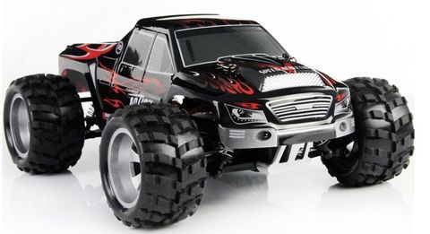

Sziasztok, motorcsónakból mit ajánlotok? Nem kell profi minőség, bőven elég a játék kategória..ez pl?
ADAM1337

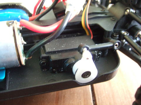

Az a 2.2kg servo remélem vicc egy ilyen autóban.
Legalább 8-10kg servo legyen egy offroad-ba én amondó vagyok, de drift autómba is ami szönyegen megy használok egy 6.5kg-sat, és ott nem kap ekkora terhelést.
Kb első menetnél száll szét.Én nem ajánlanám ezt a gépet, olcsó de tuti ráköltesz még 3x ennyit mire használható lesz.

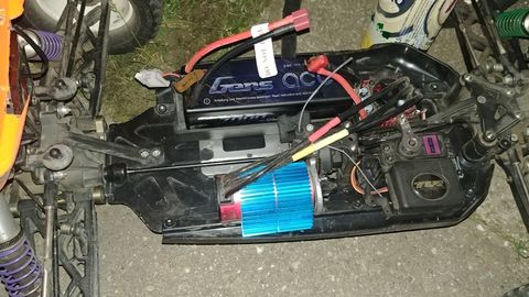

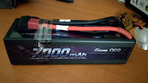

akkor mondok konkretumot
ehhez a mocihoz ajanlok 3cellas akksit, legalabb 60-90C-s legyen
5-6000mAh kapacitassal, inkabb tobb, mert a kevesebb cellaszamnal nagyobb aram kell ugyanahhoz a teljesitmenyhez -

Jófajta akksit kérdeztem csak... Szó sem volt 6 cellásról és ez truggy, nem buggy.
Így vettem, ez losi 8ight 2.0 truggy, ami át lett alakítva (nem valami jól) elektromosra...
Ebay-ről megrendeltem hozzá a losi átalakító kitet és abban van normális motor tartó meg stb....
Később cserélem a motort és a vezérlőt.
Ehhez szerettem volna egy megbízható 3cellás lipo-t, semmi mást.

SoulReaver
#4125
mivel a motor 100Ampert is megeszik, ugy kell valasztani az akksit hozza, hogy legalabb ennek a duplajat is le tudja adni
4 cellanal tobbel nem is hajtanam sosem (ezaz ESC amugy sem tud tobbet), szoval a 6 cella szerintem tobb mint sok...
(hacsak nem parhuzamban kotve volt a 2x3 cellas akksi, mert ugy mindjart mas)
Az is igaz, hogy ez buggy (de meg abba is sok) motor - truggyba rettento sok lesz a kV erteke, ide 1800-1900kV mocik lennek jok 4 cellavalNo de mivel ez van igy tetelezzuk fel 5000-es 4 cellas akksival akarod hajtani (14-18perc menetido lesz)
Ugy legalabb 60C akksi kell hozza * ~kinai szamolassal ez 300A leadasara kepes, de ennek a fele lesz igaz
Jo akksinal eleg lenne ez a C ertek, de kinaiban inkabb legyen 90C
a szamolast is leirtam marakksi kapacitas * C ertekkel /1000 = az a szam, amekkora aramot (ampert) le tudsz venni az akksidrol
Ezt tessen megjegyezni, a szukseges amperszam annyi, amennyit a motor max fel tud venni
Ha kisebb C erteku akksit teszel bele, akkor az puposodni fog, majd eldurranni esetleg toltes kozben!Udv: Necro

SoulReaver
#4125
A linken szereplő cuccból a motor van egy 1/8 Buggy-ban nekem, egy 120 as Hobbywing szabályzó eteti. 3 cellás 3000-es aksikkal hajtom egyszerre kettővel,vagy 5000 3 cella 1db al. Ventilátoros hűtő borda van rajta. Bírja nekem a kiképzést. A szabályzót nem ajánlanám mert az sztem nem lesz hosszú életű ha ez a Losi truggy. És szerintem a motor is kicsi,nagyobb kéne valamivel. 42 mm átmérőjű motorokat szoktak rakni truggy-ba.
Ja,és a T t felejtsd el. HXT4mm vagy EC 5 kell.

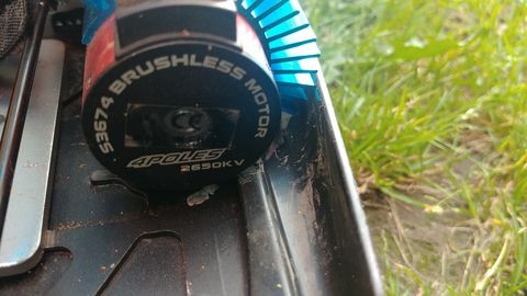

#4123
hat ebbol aztan pont a semmit lehet megtudni
hany V-os mennyi ampert eszik...ezek kellenek a tobbi nem mervado -

Tudtok valami jófajta lipo-t 120A szabályzóhoz? 3 cellás elég egyenlőre, kb 6000mAh T csatis.

A kormánymű milyen benne? Lehet ragad és gyenge a szervo, hogy egyenesbe álljon. Első tippem...
GamerToxic
Sziasztok Srácok!
Nem olyan rég sikerült beszereznem egy kezdő járgányt (Sima A979-et, nem pedig a "B" verziót)....aztán van vele egy kis probléma.
Már korábban is észrevettem, hogy valamelyik irányba mindig húz...vagy jobbra, vagy balra.
Ma szétkaptam a gépet, fogalmazzunk úgy, hogy kapott egy komplett olajcserét
Szóval kerekek le, a csapágyak pedig friss kenést kaptak. Kétlem, hogy szarul raktam volna össze, hiszen nem tudod rosszul csinálni....viszont most extrémen húz random irányba, de főleg balra.
Természetesen a controlleren lévő STRIM gombok pont erre valók,hogy finomhangoljuk, de nem segít valamiért...Ötlet? :/
Kép mellékelve.
ADAM1337
SoulReaver
#4107
Köszi, igen ennél is betud jutni sajnos.
De majd leszigetelem valahogy. -
