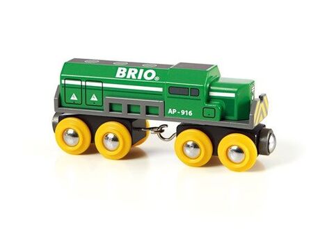

Brio kompatibilis fasínes játékvonathoz építenék mozdonyt.Eddig egyáltalán nem foglalkoztam a modellezés témával, ezért az alábbiakban kérek tippeket:
- hajtómű
- motor
- motor irányváltós vezetéknélküli irányítása
- akksi, töltő
Simán próbálkozok Ali-s motyókkal, de valószínűleg nem jól keresek.

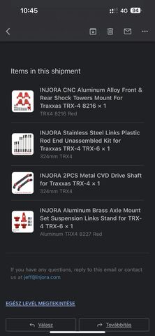

Traxxas-hoz en innen rendelem a cuccokat [link] 2het alatt itt van kinabol,meretek stimmelnek.Lassan mindent kicserelek erre a markara(alu link,kardan stb).
Most ezek vannak uton (57$). -

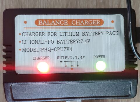

A töltőd kép alapján cellánként tölt (névleges feszültség van ráírva, úgyhogy 3.7V/cellát értenek alatta), elvileg használható lenne lipo akksihoz, de azért ajánlott rendes töltőt venni a lipo akksikhoz.

Most egy li-ion aksi van benne (mini Tamiya csatlakozós) és gyárilag egy LJ-074 usb töltőt adtak hozzá.
Ha jól nézem lenne nagyobb aksi de azok Lipo aksik és a leírások alapján max 4,2V-al tölthetőek. Ez a kis töltő amit adtak, viszont 7.4V-al tölt a leírás alapján.
Szóval ha jól értem, vagy veszek egy ilyen li-ion aksit mint ami van is benne, vagy Lipo aksi, de akkor kell egy másik töltő is?

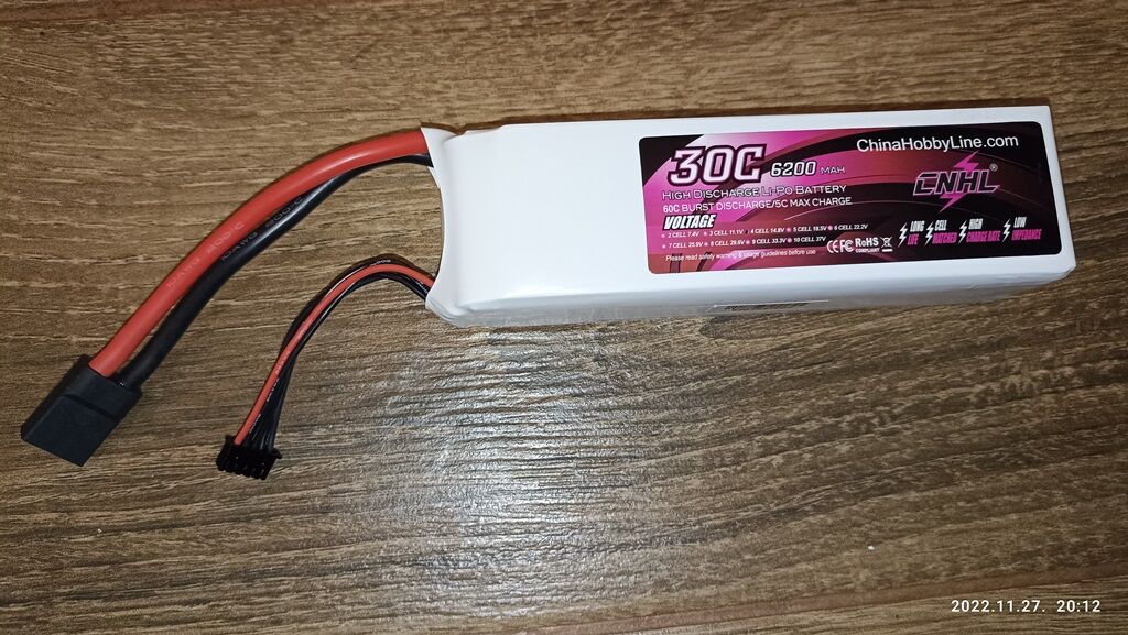

Jó lett rá a csatlakozó amit írtál, ráforrasztottam, mert eredetileg xt90-es csatlakozóval jött az akku... köszi a tippet. [kép] [kép]
Egyébként jó az akku, most rendeltem még egyet a https://chinahobbyline.com/
oldalon ingyen posta van EU raktárból. Pl. 6200mAh akkut vettem 16eFt-ért. Akit érdekel nézzen szét, szerintem jó áron van. Az előző akkut aliexpress-ről rendeltem drágábban. -

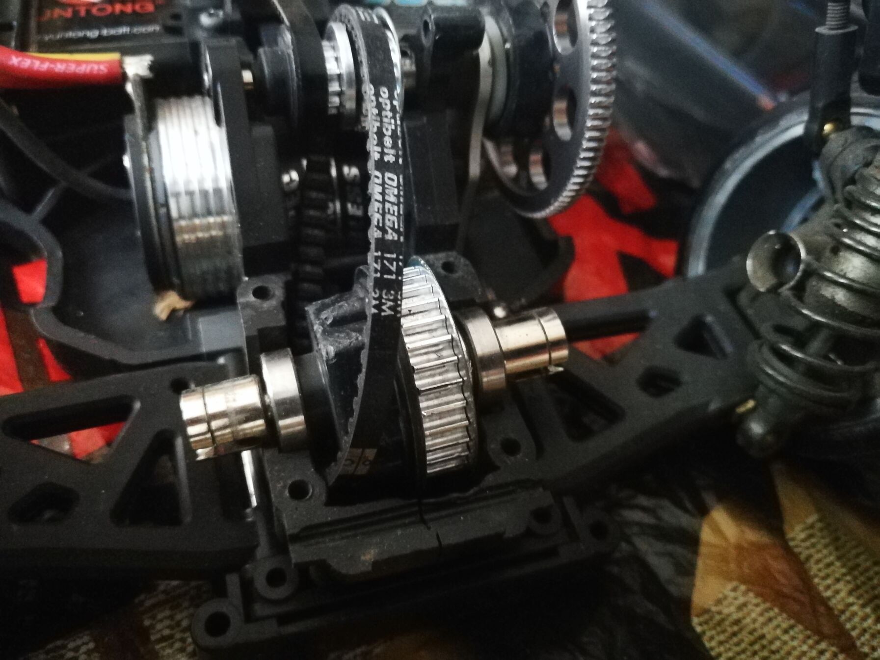

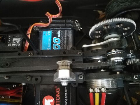

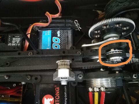

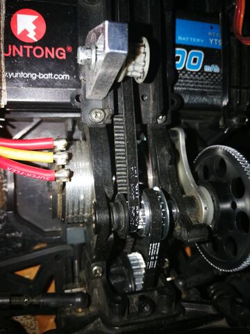

Használ, vagy használt itt vki korábban Tamiya Ta04-et? Észrevettem, h a spur tengelye mozog 1-2 mm-t oldaliranyban, emiatt szépen féloldalasra eszi a spurt... Szétszedtem, van benne egy csapágy hely (szerintem) ahol nincs csapágy, de a kézikönyv szerint sem.
Az autón egyedi a hajtást átadó szijkerék duó, de a szélessége tized mm pontos... Ráadásul olyan elcseszett méret a tengely és a "ház" h olyan csapágy a világon nincs. A narancssárga karika belső oldalát kell nézni a spur oldalán, kívülről van csapágy, bent meg csak a helye.

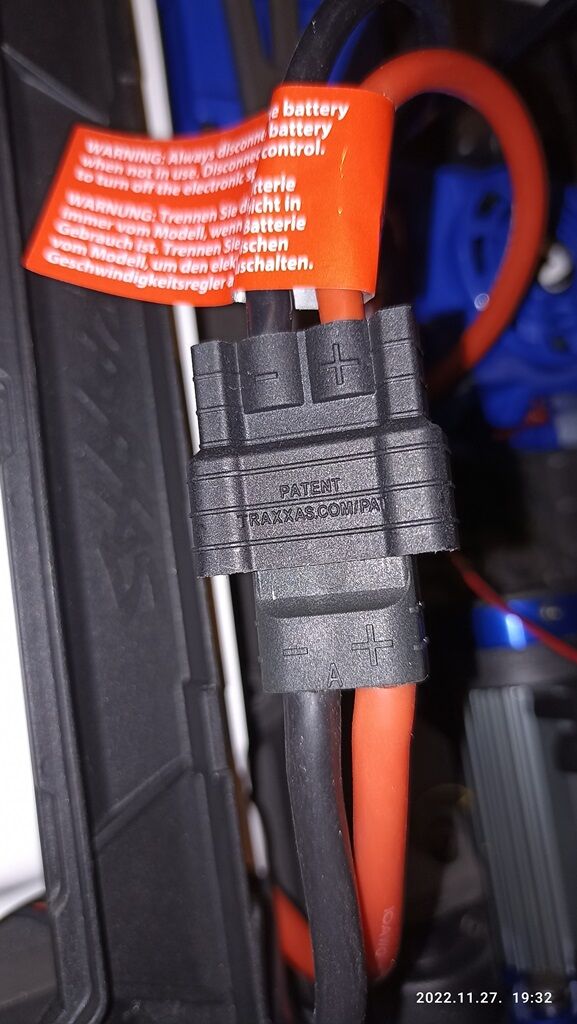

Lipo 4s akkuról van szó. Traxxas csatlakozó lesz ráforrasztva.
Van 4s traxxas akkumulátorom, azt is csak ilyen átalakítóval tudom tölteni, nincs traxxas gyári töltőm, skyrc imax b6ac töltővel működik. Köszi a tanácsot!
@tvamos: Az nem tiszta még, hogy amit linkeltél trx csatlakozót az téglalap alakú és a szabályzó foglalata és a traxxas akkun is ilyen van [link] és nem ilyen téglalap alakú [link] ez is jó az újabb típusba? -
JoolsNOS
Ha lipo az akksi akkor van rajta ballance csati. A traxxas csatlakozót viszont csak traxxas töltővel lehet tölteni, ami magán a csatlakozón keresztül balanszol. Azt meg nem nem igazán lehet beforrasztani. Ha nem lipo az akksi akkor más tészta akkor mehet simán az akksira a csati.

Traxxas csatlakozónak hívják, csak ők használják ezt a típust. Itt van egy pl: [link] Csak rá kell forrasztani. Azt azért nézd meg, h apa vagy anya kell, mert ebben nem vagyok biztos,nem használok traxxas cuccokat. Ja és arra figyelj, h gyors legyél, az akksik nem szeretik, ha sokáig melegíted őket a kábelen keresztül.

Esetleg van valakinek ötlete, hogy milyen átalakítót kellene beszerezni ahhoz, hogy egy traxxas vxl-4s szabályzó gyári akku csatlakozójához tudjam csatlakoztatni a nem traxxas akkumulátort ami XT90-es?
Erről a szabályzóról van szó: [link]
Az akkura forrasztok szivesen, de a szabályzóra nem lehet a garancia miatt...

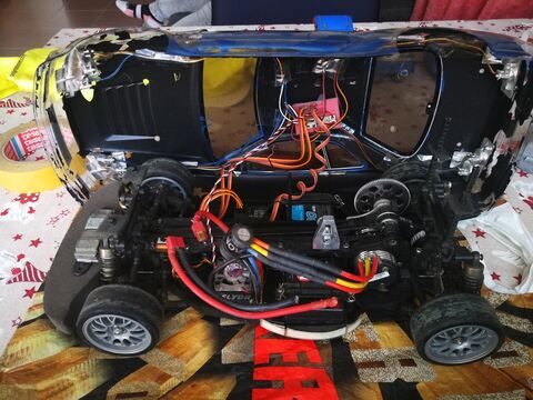

Nálam az onroad egy sakura zero, 9t bl-lel, egy drift gép van Tamiya ta04, novak slydr drift esc-kel, 6.5t mocival, 1,5 cs-vel, elég sok saját móddal, meg van egy noname kefés monster a kölyköknek, és egy jamara ice tiger monster, egyelőre kefés szettel, de 20t-s mocival. Van egy 12t-s moci is, de azt még nem próbáltam, mert kellene egy gyorsabb szervo előbb
