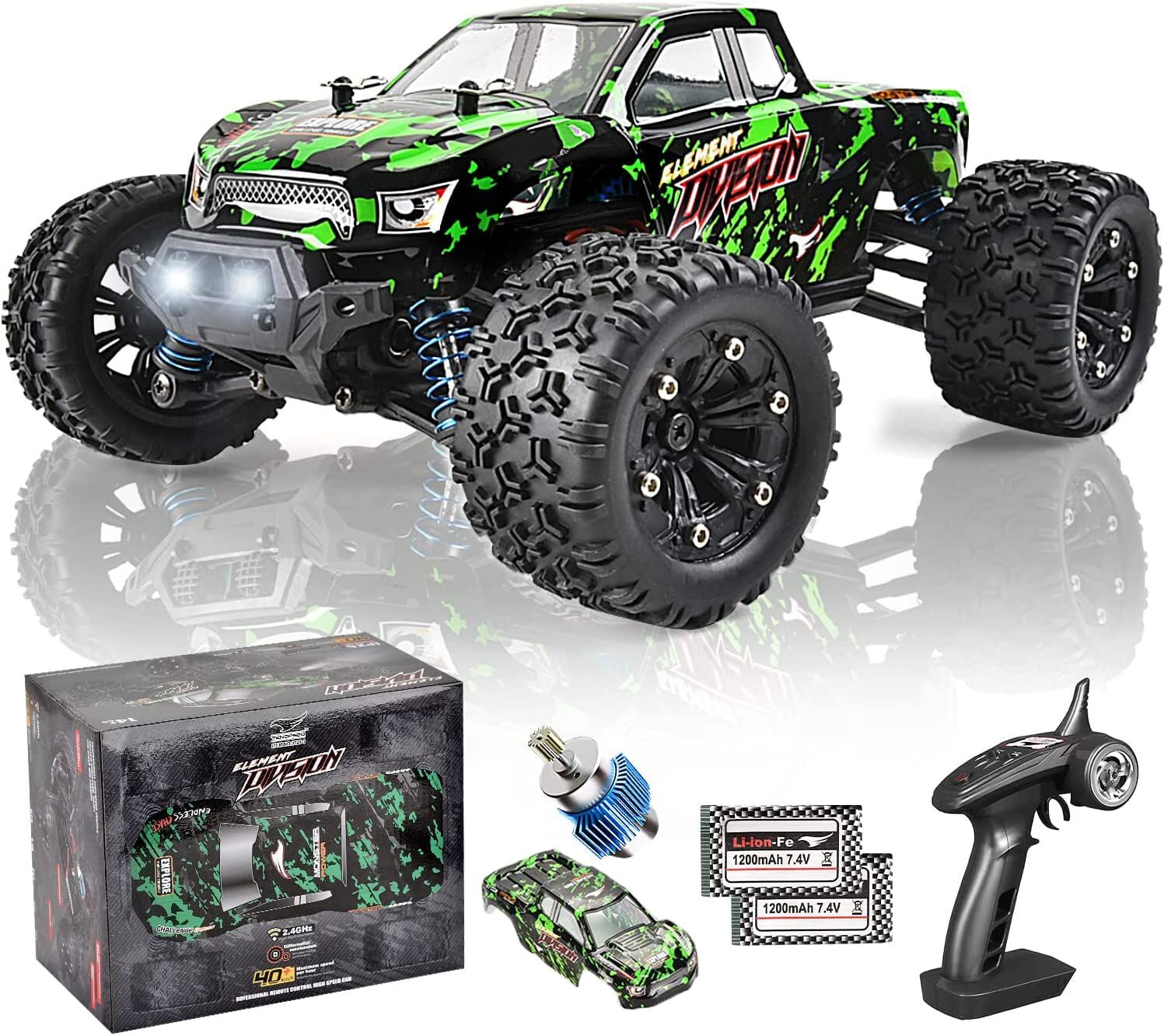

adrian94
Első RC autónak mit ajánlanátok? Max 70.000 ft-ot szánnék rá.
Elsősorban fűvön, betonon, kavicson lenne használva.
Kinézetre valami [ilyesmire] gondoltam.
Olyan lenne jó ami egy feltöttéssel nem pár perc alatt merül le, de ha 70.000 ft-ba tudok hozzá venni + akksit nekem úgy is jó
Használva érdemes venni RC autót vagy mindenképpen az új éri meg jobban?
Illetve csak Magyar boltból érdemes vagy külföldi oldalak is szóba jöhetnek?
joocek
[ [link] Ez szerintem a legkedvezőbb árú.
