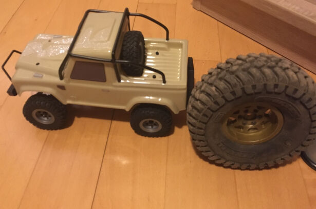

Mindig is vonzott a scale RC világa, most úgy alakult, hogy bele is vágnék. Olcsósítva, mint polcdísz kezdem a WPL terepjárójával, a cél, hogy gyakoroljam a festést, építgetést, upgrade világát. Tudom, hogy ez játék kategória, de kicsiben arra jó lesz, hogy lássam mekkora fun, mielőtt berendelnék egy nagyobb értékű crawler-t, egyéb járgányt. Mivel szeretném látni majd működés közben, ezért a makettezés kizárva, a hosszabb távú cél egy rendes crawler járgány, amit valahol használhatok is.
Tudtok adni tippeket, milyen festéket vegyek, honnan, illetve nagyban (1/10) van-e ajánlott kezdővas?

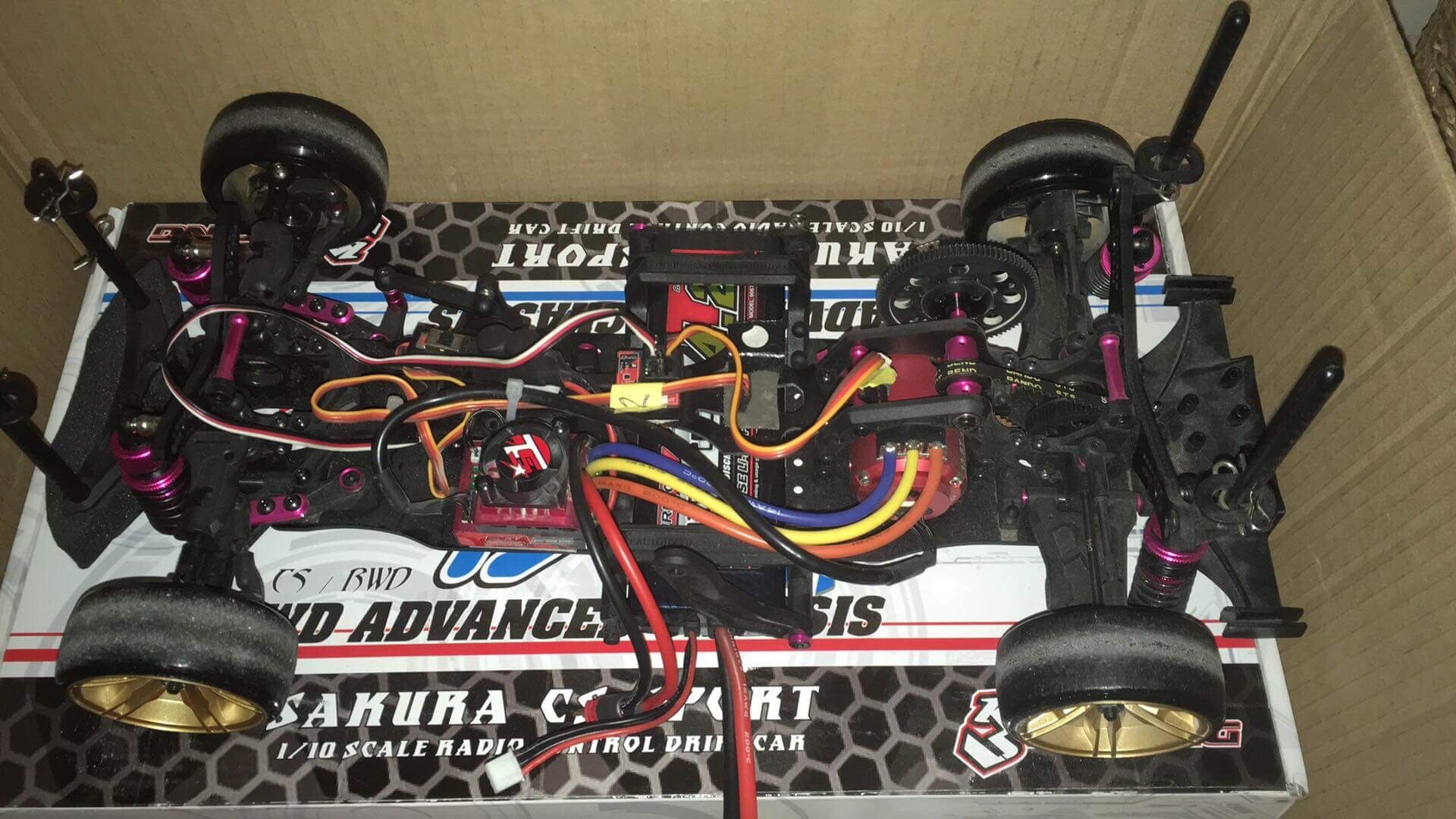

Csak a LiPo-tól való parám miatt gondolkoztam el, hogy jó nekem a brushed + nimh kombó. Most egy fém dobozban tárolom, nem vagyok az ilyesfajta elōvigyázatossàghoz hozzàszokva. Mivel nincs viszonyítàsi alapom, ezért tuti jó lenne a brushed is. De lehet veszek lipo zsákot aztán megmarad.
Az alváz Sakura D4 RWD gyroval, nagyon bejön, csak a belbeccsel nyūglōdök.
Most épp ez a szett van benne, egy alap szervoval:https://hobbyking.com/en_us/trackstar-roar-approved-1-10th-stock-class-brushless-esc-and-motor-combo-13-5t.html
