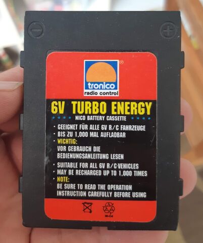

mikrofon
Köszönöm az infót!
Akkor első körben megpróbálkozok ezzel. Amit linkeltél elvileg pont jó is méretben. Rendelem is. Talán még a műanyag házba is belefér, de ha nem az sem probléma.(#5212) DJGABI : Köszi neked is. Ezt ügyesen megtaláltad
pont ilyen a töltő is. De tényleg drága.
Úgy tűnik ez a Lipo megoldás hosszútávon jobbnak tűnik. A kölök most örökölte ezt az autót egy rokontól. Ha beválik és sokat lesz használatba akkor lehet, hogy rá próbálok ezt összerakni. Talán meg is tudnám oldani, csak sajnos most időben nem nagyon fér bele. -
DJGABI
mikrofon #5210 üzenetére
24 ajrót tuti nem ér. [link]
én biztos nem bohóckodnék már nikkel akksival. nem tudom mennyire vagy fogékony forrasztgatni: valami méretben stimmelő 7,4V lipo akku meg egy step down modul [link] picit 6V fölé állítva?
valami fényképező akku esetleg, azoknak van háza, csak ott egy normális töltőt kifogni... drágább lesz a hús mint a leves
JoinR
Szerintem ilyet már sehol. Ha mégis, akkor se ajánlanám, mert valszeg olyan régi, hogy a kapacitás felét se tudja...de bármelyik 6V (5 cellás) Ni-Cd vagy Ni-Mh akksi megteszi, csak a csatlakozót át kell alakítani.
