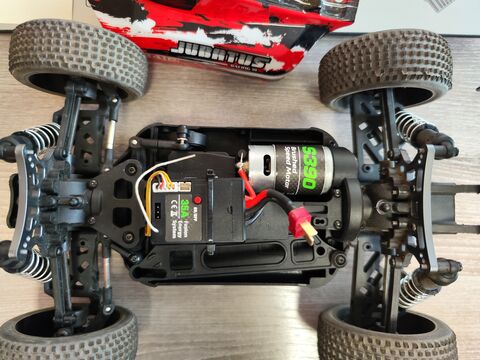

Egy kis érdekesség hátha érint vagy érdekel valakit
Van egy Bonzai Jubatus B416 autóm. Annak idején amikor megvettem az első körön eltörtem ami tartja a gátlókat műanyagot és rendeltem hozzá fémet.
A Bonzai oldalán sok plusz alkatrész volt hozzá, de nem tudtam rendelni onnan, illetve alin olcsóbb volt. Kép alapján megtaláltam. Na de nem is ez a lényeg, hanem nézelődtem most is alkatrész ügyileg és arra jöttem rá, hogy ez az autó gyakorlatileg egy némileg lebutított Caster Racing S16B autó. Szinte teljesen ugyan az. Ugyan az az alváz, ugyan azok az alkatrészek teljesen. Így a "tuning" alkatrészek is passzolnak.
Bonzai szerint 1/14 ezzel szemben a Caster-nél 1/16-os autó.
Ami más, az a motor, a komplett szabályzó rendszer, a távirányító, a felnik és a fenti videóban is ahogy mutatja a kerék csapágyazása.
És ez a csapágyazás ami miatt a Bonzai autóban érzek hátrányt, mivel itt csak egy réz csúszócsapágy van, kicsit nagyobb szerelési hézaggal, és a kerekek némileg kotyognak, míg a Caster autónál feszesek, ahogy a videón is látszik. Ezért feltételezem, hogy kb minden ugratásnál ezért hajlik meg ez a kis alkatrész ami a kereket tartja. (Nem tudom mi neve
)És akkor egy kérdés:
Ha rendes csapágyakra cserélem ezeket a kis csúszócsapágyakat, akkor van-e valami amire figyelnem kell? Vagy mindegy mit választok?
Egyébként 4x8x3 és 8x12x3,5 mm a méretek.És még apró érdekesség:

Igen, azt néztem, hogy kb mindent cserélnem kell egy brushless szettre, ha szeretnék valami mást, és akkor új távirányító. Ahhoz nem sok "kedvem"
Annyira nem akarok belemenni, mert amúgy elégedett vagyok vele, csak azért egy kis tuning sose árt.
Ezért gondoltam, hogy csak magát a motort cserélem.
390 milyen mérete? Mert nem jöttem rá. 1cm=10mm=0.39inch, de hogy mi az 1 cm.....
Erősebb kevesebb kőrszámmal is homályos
A szabályzóról ugye sok minden nem derül ki, csak ami rá van írva, hogy 35A. Ehhez hogy lehet kitalálni mekkora motort tud kezelni?Bocsánat a sok kérdésért, de még tanulom a témát, és a motor kérdéssel 1 napja kezdtem foglalkozni.

Teljesen kezdő vagyok a témában, most élem a második gyerek korom, szóval nézzétek el a hülye kérdéseimet
Vásároltam egy egyszerű kis Bonzai Jabatus-t black friday-en jó áron.
Tudtam mit veszek, nagy csodát nem vártam és szinte teljesen elégedett is vagyok vele. 1 probléma van, hogy kicsit lassú a kormányzás. Ezért úgy gondoltam rendelek bele egy másik kormányszervót. Hirtelen felindulásból, még mielőtt megjött volna az autó, rendeltem egy MG996R szervót aliról.
Közben megjött az autó és hát szomorúan látom, hogy itt 5 kábeles a szervó, még amit rendeltem 3 kábeles.
A kis vezérlőjén (nem tudom a szaknevét) van ugyan valami 3 pines csatlakozó, de azt inkább valami szervízkábel helyének nézném.
Van ilyenkor valami megoldás, rá tudom kötni a 3 kábeles szervót? Vagy kellene egy gyorsabb 5 eres szervó?
Gondolom a másik megoldás az lenne, hogy ezt a kis Fusion vezérlőt kicserélem másikra. Viszont akkor a távirányítót is kell vennem másikat, vagy ráhangolható a meglévőre?
