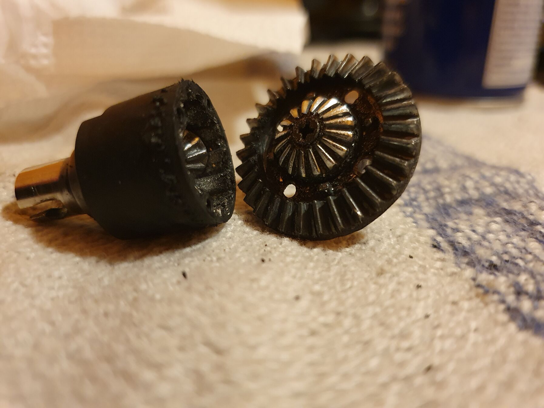

Teasüti #7703 üzenetére
Basszus, de hülye vagyok, hát a 27T fogaskerékkel raktam össze a 18T helyett...
Persze, hogy túlterhelte az egészet.
Összerakáskor annyi egyéb problémát is meg kellett oldanom, futómű lógásokat, kormánymű holtjáték megszüntetést, diffi kihajtás javítást, hogy efelett simán elsiklottam... -

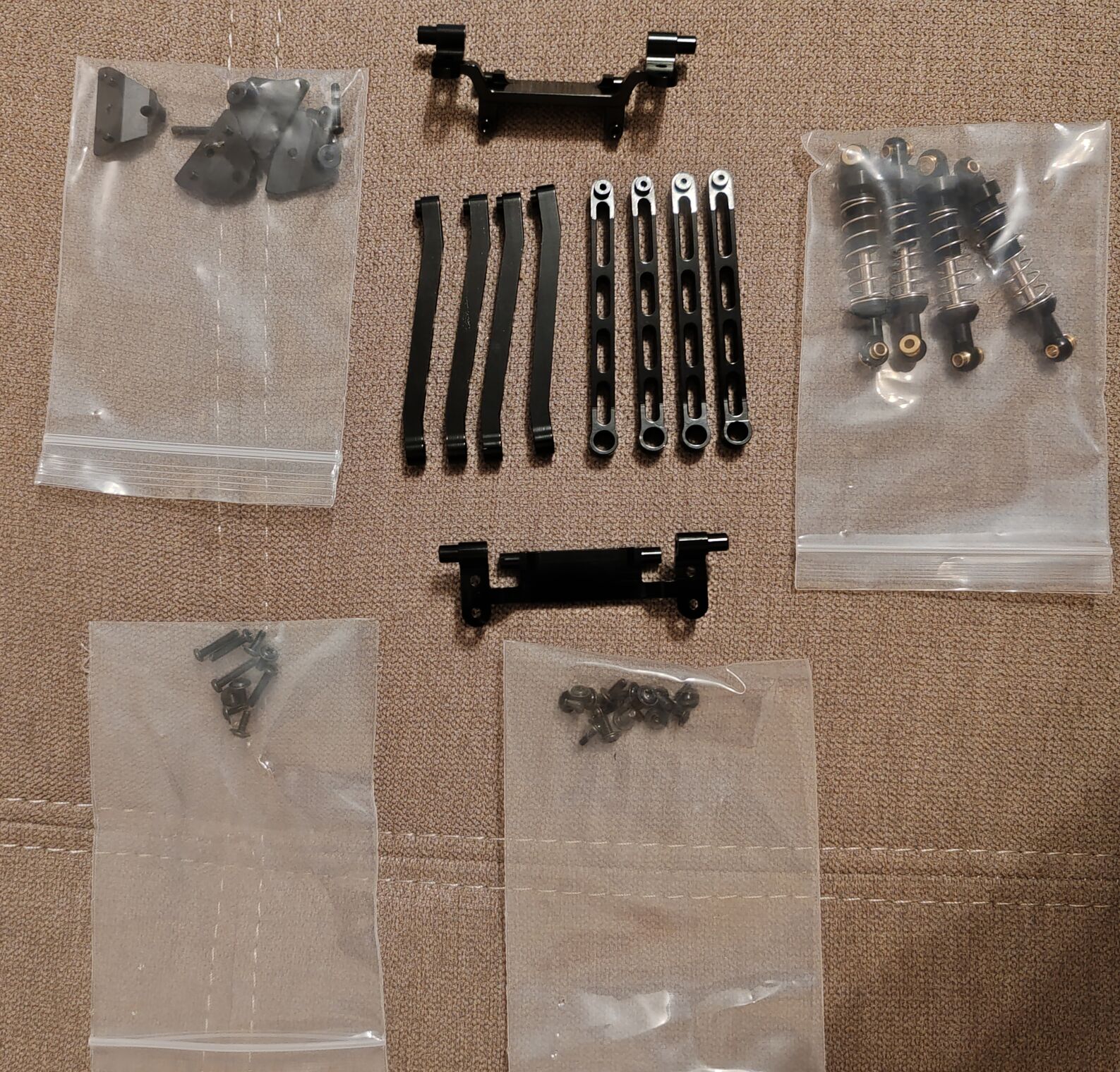

Befutott hozzám egy elfeledett, még tavaly őszi rendelés, amiben sajnos valami más cuccokat kaptam: [kép]
Nem tudjátok esetleg beazonosítani, hogy ezek mihez valók lehetnek?
Én valami crawler futómű alkatrészeinek tippelem... -
