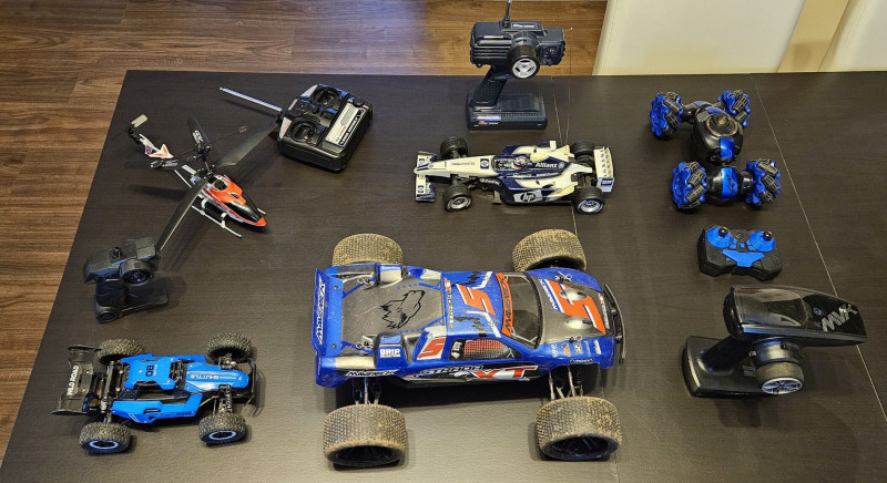

A karácsonyi kotorászás közben előbukkantak a régi gépek. Meg csak hobbi kategóriában sem játszanak, de mind üzemképes.
