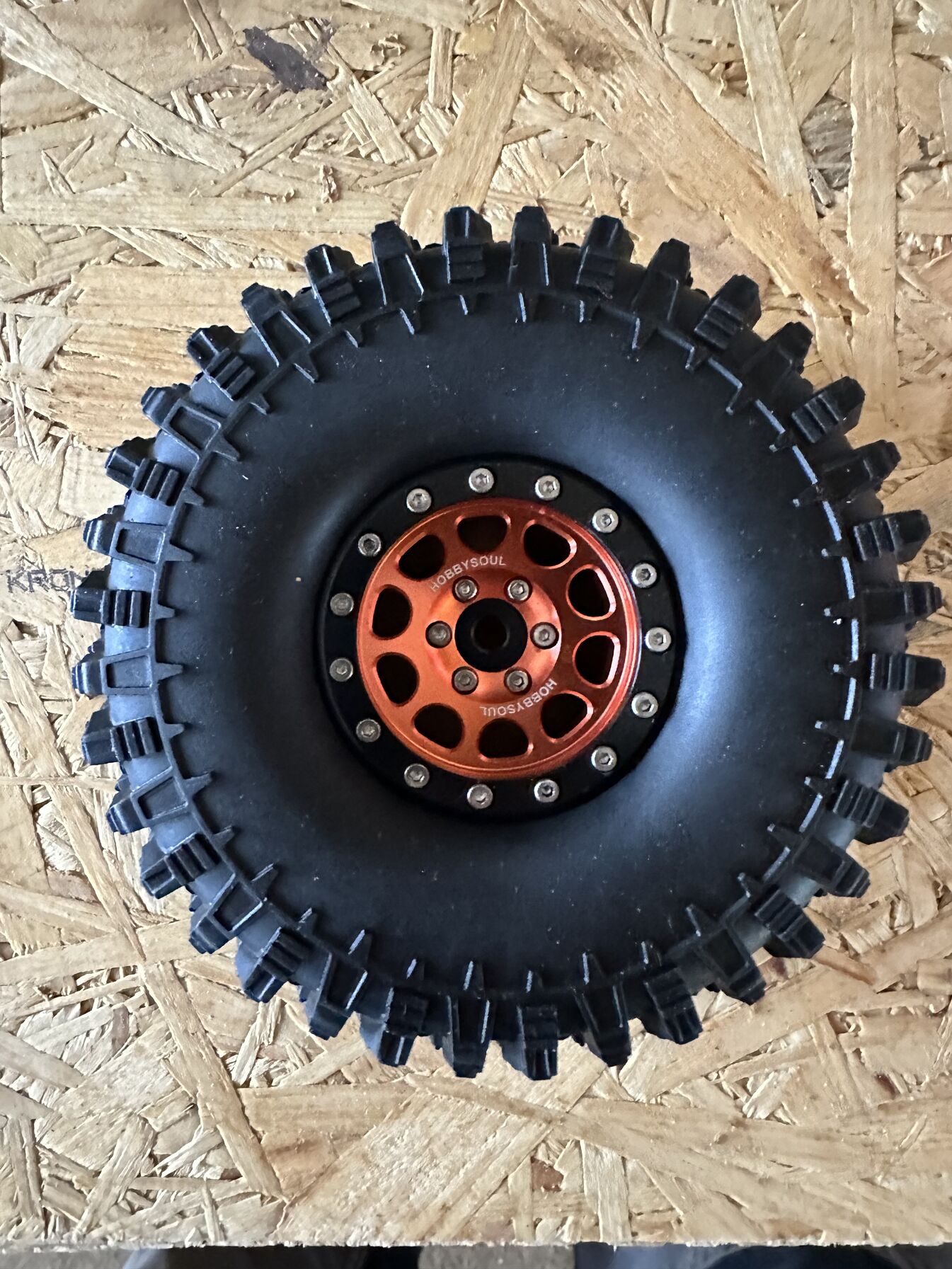

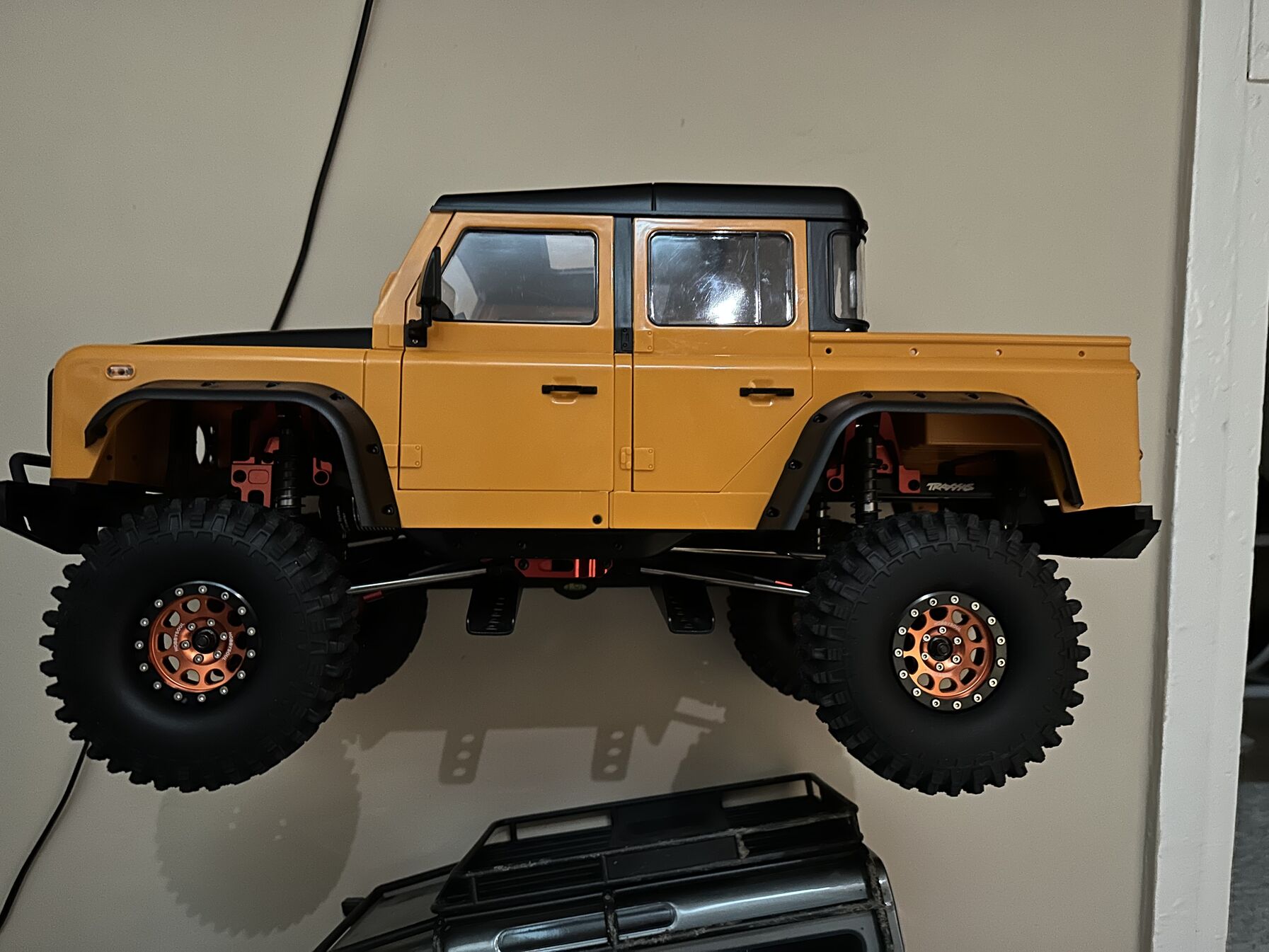

Hat meg,nem volt tervbe,hogy cserelgetem rajta a cuccokat.Most meg nem tudok leallni rola
Valamit mindig kitalalok,meglatok.Meg szerencsere a kasztni+ motort kiveve semmi nem kerul nagy osszegbe.Kinabol az injoratol megrendelem 2 het kb mire megerkezik.
Tvamos amit irt gepet az megtetszett,nem is veszes osszeg,raadasul fem+ osszeszerelos.Tul leszek a defin aztan lehet az alirol megrendelem idekint.

Valami hasonlot nezegetek en is.Talan ez meg jobb,mivel fem meg osszeepitos.Amugy airbrushal (is) szoktak festeni 17-20 ezertol lehet kapni kompresszorral.Revellnek vannak jo festekei ugye maketthoz,ehez is jo szerintem.
Atol meg,hogy van traxxas tetszenek ezek a teherautok is,meg ugye a szerelesben is van elevezet,eddig tobbet szerelgettem,alkatreszeket csereltem a defenderen,mint jatszottam vele
Tegnap mar megjott a kemeny kasztni is.Lesz egy het szabim,estenkent meg indul a szereles ismet
