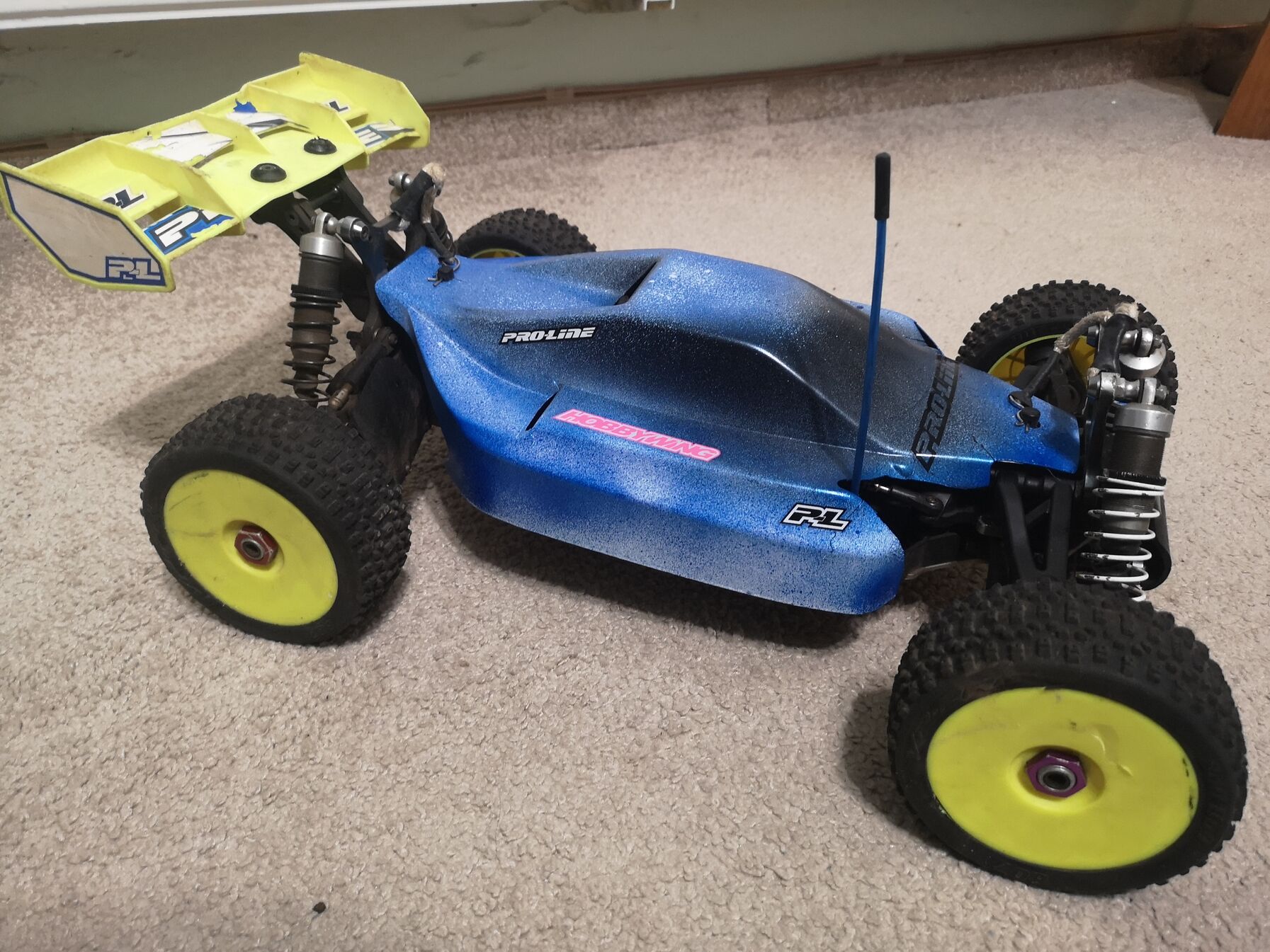

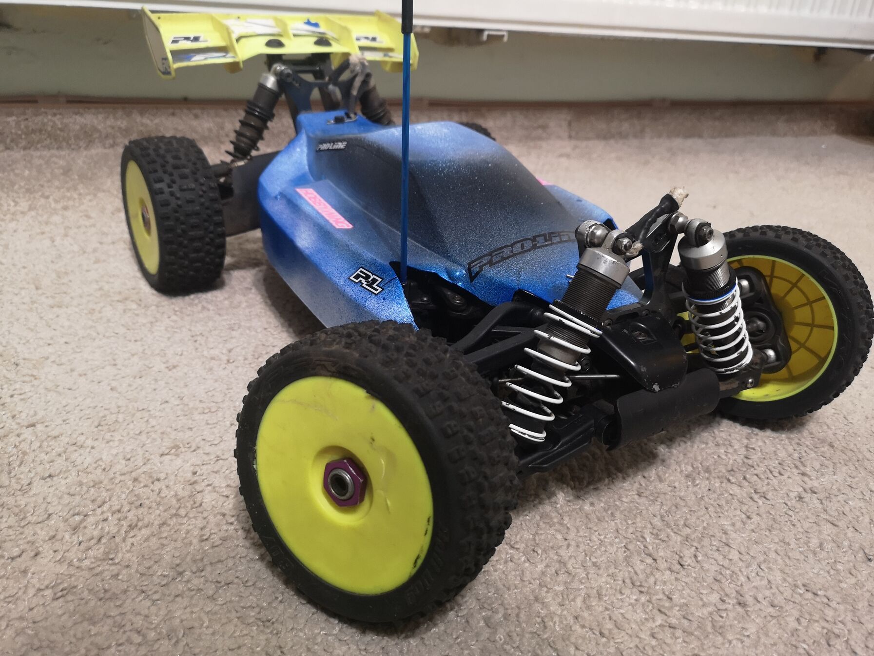

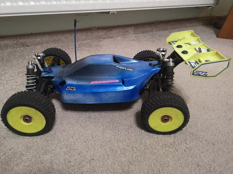

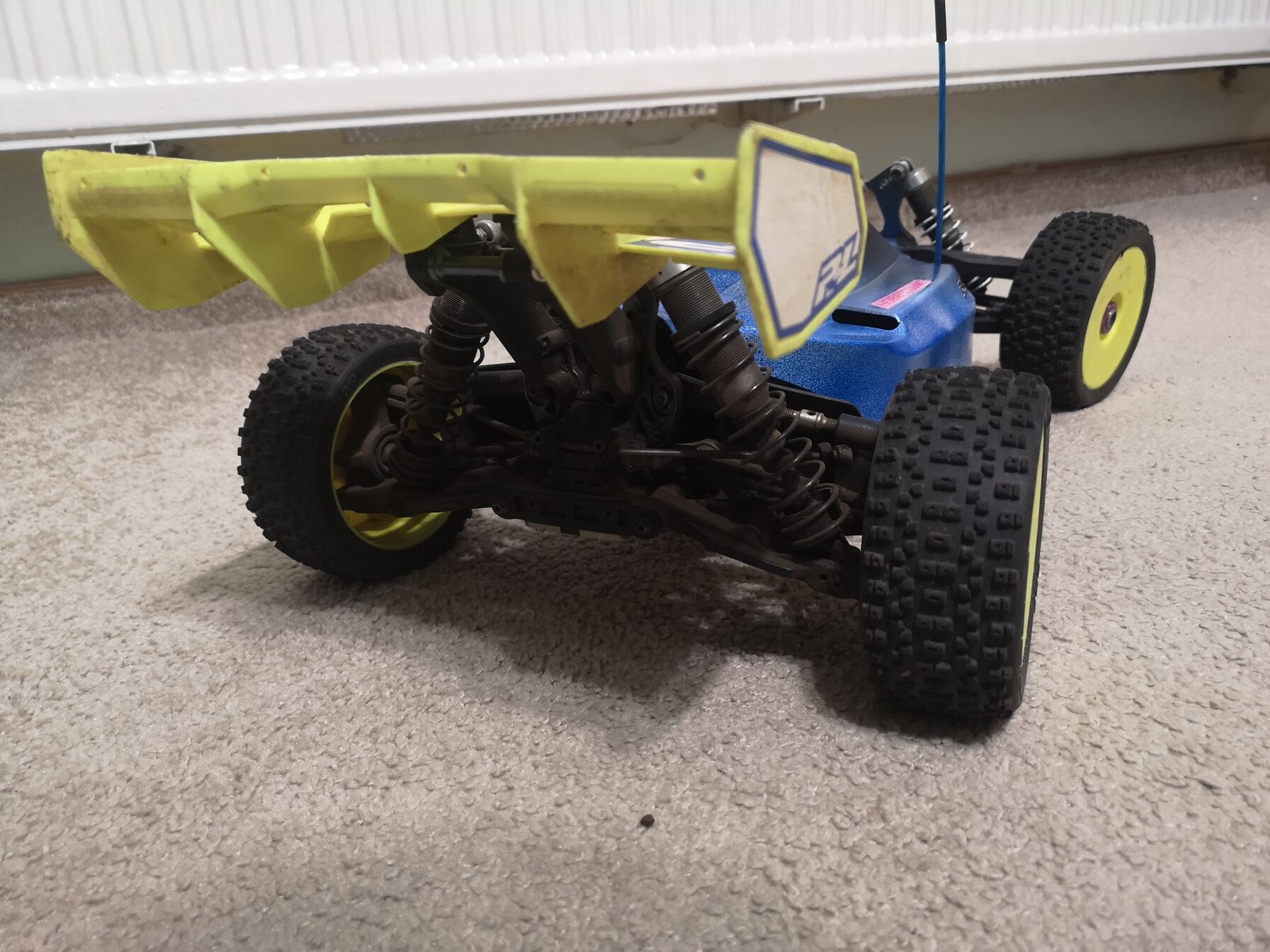

egy kis iránymutatást szeretnék kérni. kölyökként kaptam egy Tamiya TA-02 alapú DTM gépet, immáron több, mint 20 éve. hosszú évek óta lerobbanva pihen a szekrényben. a kasztni elég ramaty, de az még a legkevesebb, óriási a nosztaliga-faktor.
a vezérlő nem a gyári, a távirányító sem... a motor, szervó, alváz igen. ez már-már negatívum, teljes kerékszett kellene, ellenőrizni a szervót, a lengéscsillapítókat, nem is tudom hol kezdeném. kb. a teljes fogaskerék és diffi szett kukára ment már vagy 10 éve.
azt szeretném kérdezni, hogy fel lehet-e ezt ma újítani, van-e hozzá könnyen elérhető alkatrész? illetőleg ha esetleg igen, akkor érdemes vele foglalkozni? nem tudom, hogy a kora miatt esetleg az alaktrészköltség, mennyire lenne horror. nem a játék, inkább csak a nosztaliga miatt szeretném összerakni, de jó lenne kb. a gyári formájára visszahozni.
köszönöm előre is a válaszokat

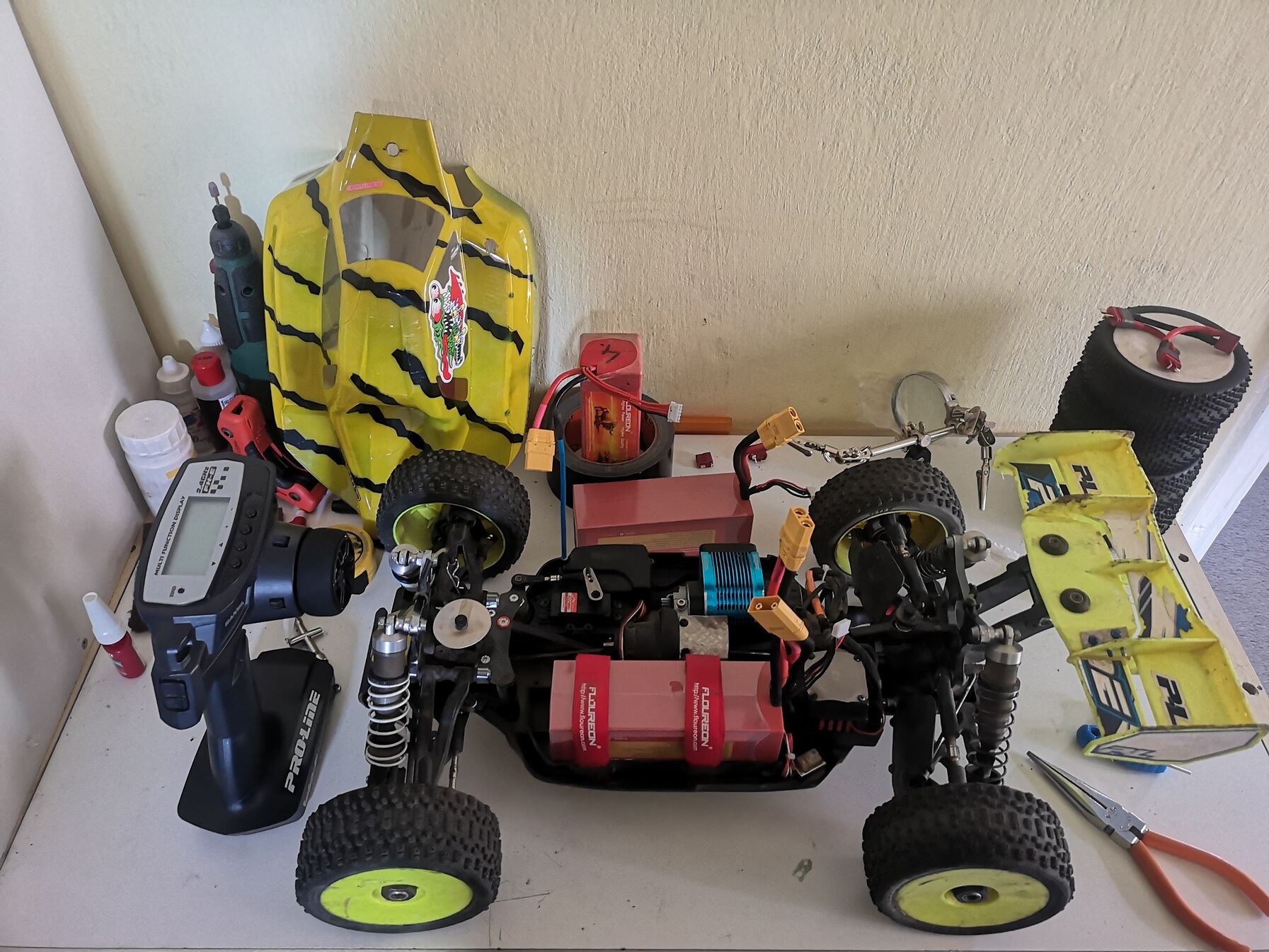

Sziasztok kefés és Brushless motornál is ajánlott az akku őr? Ha nincs hozzá akkor túlmerűlésnél tényleg leéghet a motor? Anélkül akkor ne is?

1/8 as buggy már azért jóval nagyobb egy 1/10 buggynál. Alapból alu alváz, közép difi, nagy telók, stb.
2250kv motorral, 150A esc, 46T/15T 4S kb 70km/h a vége, amit hamar el ér.
A slashemben 120A, 4000kv val hasonlót ment 2 cellával
Egyik havernak van egy kis tamya buggy, 8 cellás nimh akksival fogja ezeket a nagy dögöket aszfalton.

Hát a 4s-hez képest kicsi, mentem már xmaxx-al abba értem miért kell 4s de az kimozogja.
ADAM1337
SoulReaver
#4888
Ebbe a kis buggy-ba raksz 4s-t ?
Nem kicsit overkill ? -

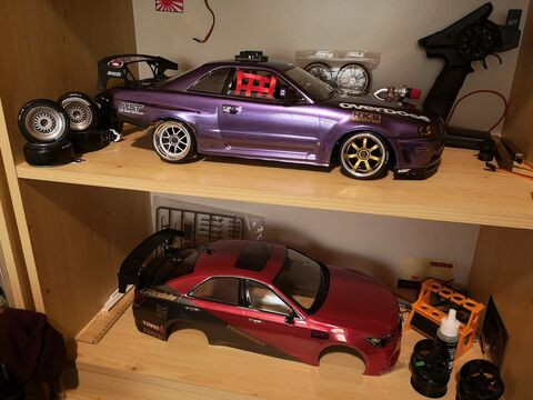

Elkapott az őrület...
Elkészült a kvázi végleges mount az öreg Porsche karosszériához pár 3D nyomtatott cuccal, tökéletesen illeszkedik a Wltoys k989 alvázra.
Lecseréltem a műanyag felniket alura, a difik is cserélve illetve vettem hozzá egy Flysky GT3-C-t. (cserélve miatta a vevő is)
Kapott drift "gumikat" is, ha kell, megy mint az meszes, de lehet driftelni is vele
Ma elkészült a világítás első verziója is.
Amiben segítséget/véleményt/tippet szeretnék kérni, hogy szeretném tovább bővíteni a világítást egy tolató lámpával, viszont nincs tippem, hogy egy ilyen zárt elektronikánál, hogy lehetne ezt megoldani?
Motorról közvetlenül?Köszi!
(a világítás jelenleg külön aksiról megy)

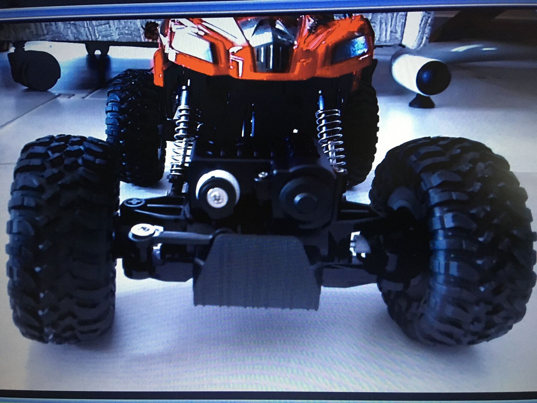

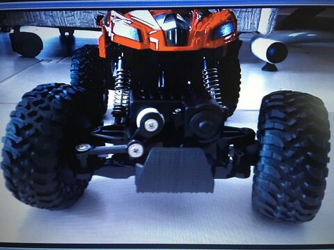

Sziasztok, segítséget szeretnék kérni.
Adott egy kínai 4WD csoda. Relative olcsó, NoName.
6 éves keresztfiamnak vettem, ütni-vágni jó lesz alapon.Olyan probléma van vele, hogy balra nem igazán akarja fordítani az első kerekeket.
Délután tudok videót feltölteni, azon jobban fog látszani. (Most csak a monitort tudam fényképezni. Nem hülye vagyok csak cégben tiltva vannak a fórum motorok
Valakinek valami ötlet, hogyan lehetne orvosolni?Köszönöm

Sajnos ezek bevált technikák, nekem is első ránézésre a gumi kiképzése se tünt túl tartósnak.
Én amondó vagyok próbálj ki egy slash 4x4-et e mellett és rájössz nem a vaktába ajánlotta a kolléga a slash-t.

Én néztem utána a gépnek, meg olvastam róla főként francia oldalakon. 100 ezerért lehet kapni újonnan sokkal jobb rtr készletet? Nem hinném amúgy hogy annyira szar lenne ez a gép. Amúgy sem akarok versenyezni. Néha kimegyek a kertbe csapatom vele, miközben a kutya legel.

Ezt ajánlotta neked valaki?
Szerintem nagyon sokat kell még rá költened... De te tudod... Amit én ajánlottam neked, arra semmit nem kellett volna költeni.Mind1, tanulópénznek jó ez is.

Új szerzeményem...
Fura ez az Rc, mindig megtetszil valami... 1/8 Losi után slash, utána Mugen mbx6 buggy.
