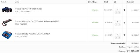

Egy helyrol rendelnem a pakkot.
.Fizu függő lesz nyílván,hogy használtat veszek majd,vagy ujat.Egyenlőre ezt kapargattam össze a napokban
szóval tudom, hogy sokan lenézik, de szerintem nagyon jó kis gép. Már kintről sem olcsó, 40e Ft körül van. Anno kb 24e-ért vettem.
