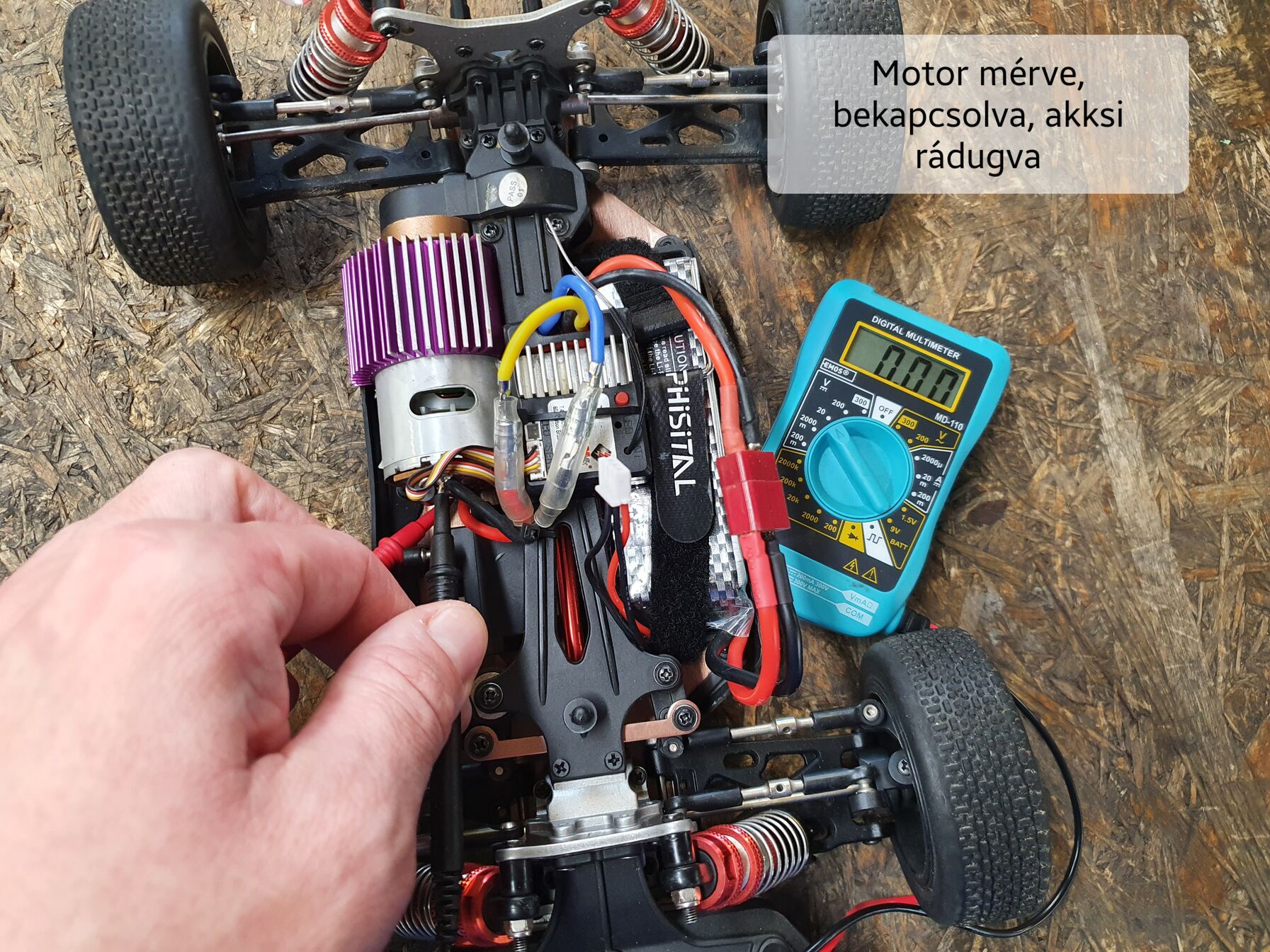

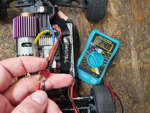

Tudna valaki segíteni picit?
WLToys 14401.
Tegnap este kimentem vele pár karikát vadulni. Ment szépen, majd megállt. Mint amikor lemerül.
Új akksi, semmi. Akksik fel töltőre, be az autóba, semmi.
Kormányzás OKÉ, ha húzom a gázt, csak csipog. -

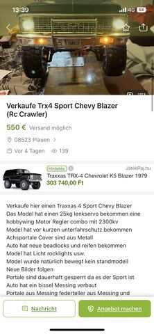

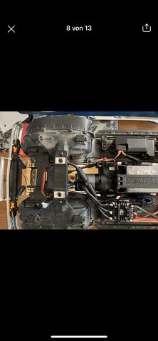

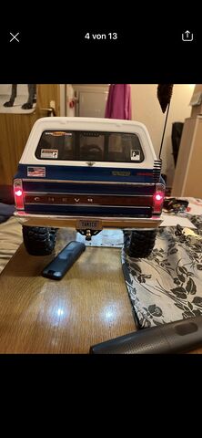

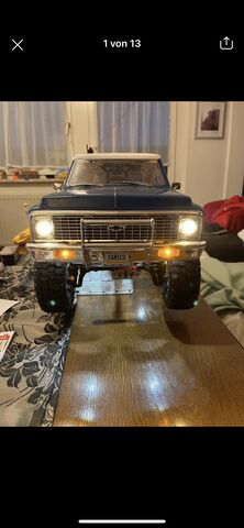

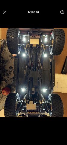

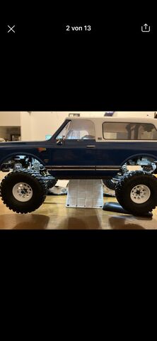

Gubu0101
Most nezelodtem ebay kleinanzeigen-en es talattam ezt a gepest.550€-ra van hirdetve,de szerintem 4-450€—ra le lehetne alkudni,persze ha er annyit
Turheto allapotban van,kulon nem terki az akkumlatorra de lehet ad hozza + tavot a tav szerepel egy kepen.Itt hirdetik,messzire se kell menni 1-2km.
Uj ara olyan 650-700€ korul van itt kint.
