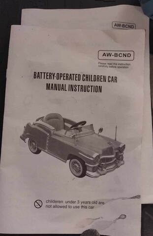

chris-v
AVarice #6899 üzenetére
Szerintem simán jó az a távirányító amit linkeltem.
Nincs a környéken valaki akinek van ilyen kis autója vagy motorja?Mellékesen, ha van itt valaki aki jobban ért a témához, akkor én is kérnék segítséget, mert gyenge a vas, és gondoltam upgradelek 12-ről 24V-re, de nem tudom mi kellene hozzá
AVarice
chris-v #6898 üzenetére
Benéztem az ülés alá, ahol az akkumulátor van, de nem láttam semmi címkét vagy hasonlót, ami előrébb vinne. Szétszedem jobban és remélem többet tudok. RC világban nem vagyok járatos, gondolom a frekvencia fontos lenne, de hogy azon kívül mire kell figyelni, azt nem tudom.
chris-v
AVarice #6897 üzenetére
Nekünk ami van autó a gyerekeknek, ahhoz olyan a távirányító, mint itt a linken a fehér. De amit másnál láttam azok is ilyen jellegűek voltak.
Kellene tudni amilyen vezérlője van. -
AVarice
Sziasztok. Van egy elektromos kis autóm amibe be tud ülni egy kisgyermek. Távirányítóval is működtethető, de az sajnos nincs meg hozzá. A leírásából semmire nem jutottam, hogy milyen módon kommunikál. A neten sem találtam semmit róla. Tudnátok valami támpontot adni, hogy mi alapján tudnám kideríteni, hogy milyen távirányítóval tudnám használni? Mik lehetnek az opciók? Előre is köszönöm!
