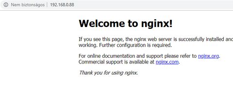

Múlt héten vettem egy málnát. Ismerkedem vele. Vpn+smb+no-ip megvan. Most HELYI weblapot szeretnék csinálni ahol tudom kapcsolgatni a gpio-kat. Feltettem a apache és php-t. Kell még valamit felrakni? Illetve ez ugye lokális? Nem lehet elérni neten? -

Helóka
Távolról, ha én a rpimet szeretném elérni, nem ssh, hanem mondjuk http/s kérésekkel bombázni, akkor ennek a guide mentén induljak el ?
asuspc96

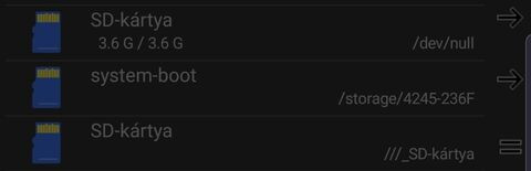

helló
lehet vétettem egy hatalmas hibát...
engedélyezve lett azufw, az nginx miatt, viszont amikor a ruleokhoz hozzáadtam mit engedjen, akkor csak a http/s-t engedtem, elfelejtettem az ssh-t....úgyh most nem nagyon tudok bessh-zni
a probléma csak fokozódik, mivel a windows nem ismeri fel ebben a formában az sd-kártyát:
virtuális gépen se akaródzik megnyílni....
megnéztem androidos telón, hátha a total commander bele tud nézni, de nem:
esetleg bármi ötlet ?
vagy húzhatom újra az egész rendszert ?
