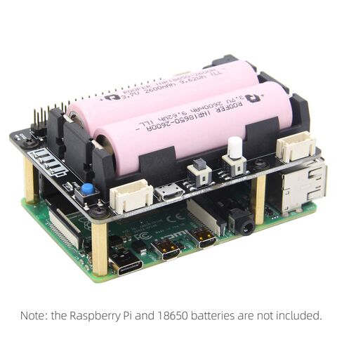

Raspberry-hez való lítium cellás UPS-sel van valakinek tapasztalata?
RPi4-hez keresek, rövid áramkimaradásokat kellene áthidalnia vihar idején. -

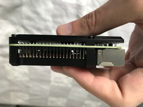

Az ajánlott ház előtt Fan Shim-et próbálgattam. - 55-65 C között ki-be kapcsolgatott a bolha cirkusz.
Az ajánlott házra váltottam. Max 53 C van rajta!
A Pi 4 proc és a ház felső bordáján kialakított "dudor" nem fedte egymást és itt merült fel a gondolat bennem hogy az alaplap és a ház közötti távolság se tuti.
A Pi 4-t egyre jobban szeretem!

Én ragasztottam 2db 1mm hóelvezető lapkát.
Alap hőmérséklete: 49-50 C (szervizek + minimális TM)
Kodi filmnézés + szervizek + minimális TM: 53 C
(((10x10-s 2mm lapkát rendeltem az Aliról - kb még 2 hét és megjön))) -
