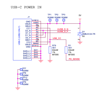

Egy konnektor helyet szeretnék megspórolni, mert az már nem nagyon van
Illetve úgy olvastam, hogy nagyon kényes a tápra. Nem biztos, hogy minden adapter jó lesz hozzá. Persze egy Zero-ról van szó, ami alig fogyaszt... Valószínűleg, ha letiltanám a HDMI-t és minden egyéb portot, amit nem tervezek használni, akkor még biztosabban működne.Nem tudom Te mire használod a Pi 4-edet, de nagyjából a Pi-hole felrak néhány szoftvert, és egy web szervert.

Egy 1000ft-os adapter árát szeretnéd megspórolni? Kb bármelyik fiókot húzom ki tuti van benne egy telefonadapter... -

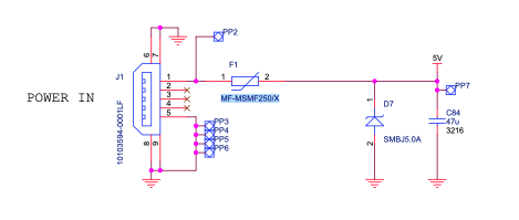

Mit gondoltok, egy Raspberry Pi Zero 1.3 üzemeltethető egy Asus RT-AC56U USB 3-as portjáról?
Próbáltam rákeresni, és a leghasznosabb fórum a témában ez volt: Asus RT-N66U - USB power
Itt azt írják, hogy elvileg működhet, de hosszú távon nem ajánlják, és inkább jobb egy dedikált tápegység.
Én pont ezt a dedikált tápegységet szeretném megspórolni. Mi baj lehet, ha képes működtetni? Nekem tökéletes lenne, hogy a routerrel együtt üzemel, hiszen úgyis összefügg a tevékenységük.
Egy usb-LAN átalakítót majd vennék hozzá, ami esetleg még fogyaszthat további áramot az alapon kívül.Valakinek tapasztalat ezzel kapcsolatban? Pi-hole-ként üzemeltetném a Zero-t.
