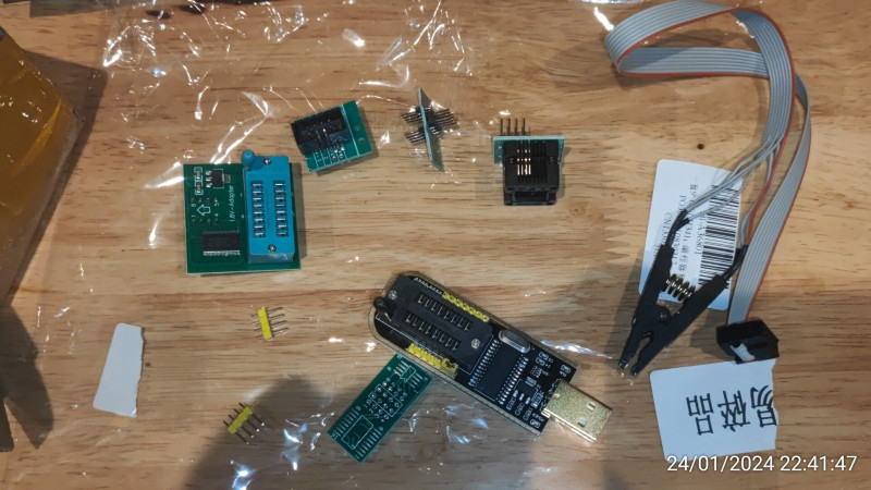

Feltöltöttem újra!
Integrálva Rebar és turbo hackes bios!
A fenti TPM2 nincs benne még azt külön kell felrakni bios írás után![DellT5810_Turbo_50_50_rebar.rom]
Bios íróval írható. (pl Ch314a)
Ha valami nem lenne jó akkor cmos clear is szükséges lehet!
https://github.com/xCuri0/ReBarUEFI/releases
Írás után pedig az exe-t futtatva állítsunk be 8Gb-ot (ennyit kezel max), majd restart és a rebar már aktív.
CSM, Legacy rom-ot ki kell kapcsolni és a memory mappig 4gb-ot pedig be.

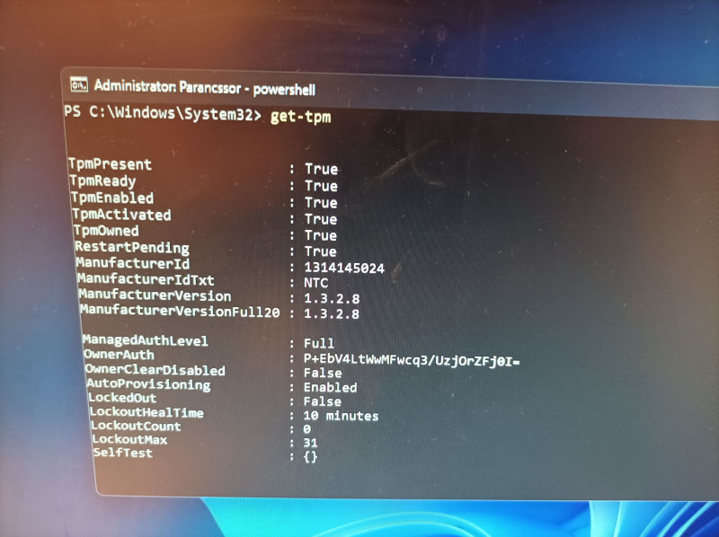

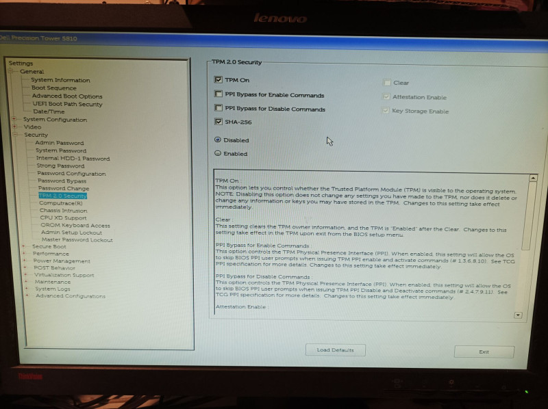

Röviden annyi hogy
powershelben:
Disable-TpmAutoProvisioning
majd vagy biosban clear TPM vagy windowsban is van 11-esnél tpm kulcs törlés
aztán restart majd a firmware utilityt indítani
párszor magától fog restartolni, nekem több perc volt
aztán mehetsz a biosba és TPM 2.0 már ott lesz, ott bekapcsolod enabledre
aztán windowsban pedig powershellben
Enable-TpmAutoProvisioning
restart és kész azt hiszem -

Ezt a BIOS-ban lehet frissíteni, vagy "Tollmeghajtó"-ról?
Bár nem volt szükségem rá de lefrissítettem a TPM-et is 1.2-ről 2.0-ra, hátha majd win11 használja valamire.
Többször kellett clean nyomni rá mire lefrissült.
itt még disabled volt aztán bekapcsoltam és újra töröltem.

A 2667v3 meg is érkezett két hete. Ezek szerint a következő lépés a BIOS égető lesz, csak nem úszom meg.
Hosszú távú megoldásként melyik modell javasolt szerinted?
Fillérekért megvehető a 2643v3, lehet, hogy pár sört átcserélek egyre.
... a "minden mag turbózva" üzemmódban ez is tudja a 12e körüli Passmarkot.Egy ötlet ment privátban...
2667v3 3.6ghz a max 8 maggal és azt tudni is fogja a hackel. Ez fölé nem lehet magasabbra venni kivéve bclk emeléssel jobb lapban.
Dell biosa csak külső íróval írható, hackeltet nem engedi máshogy.
Hűtő jó lesz a turbo hackes procihoz.
Én mindenképpen a 8 magosat választanám. -

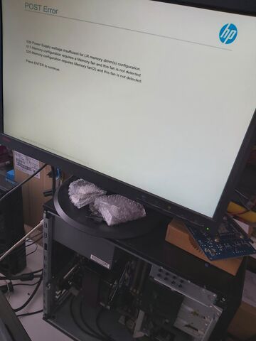

HP z440 ügyben: Bios újraírás nem segített, többfélét írtam rá. Rosszabb lett mint volt. Most már nem error van csak elindul leáll elindul leáll és ezt játsza.
Rendeltem ebayről 21eft-ért bele lapot ebay. Meg akarom csinálni még akkor is ha haszon nélkül adom majd el. Ha ezzel sem megy akkor tápbaja van, azt meg talán találok helyben és akkor a jó lapról lementve a biost vissza tudom rakni a régire.
Annyi biztos ha működik akkor nem rakok bele többet speckó procit mert a 2696v3 után halt meg, lesz egy 2697v3-asom azt el kellene bírnia, meg persze sima ecc reg ramot nem load reducedet mert arra is vinnyog. -

Luck Dragon
#10
Ramok és Cpu is hibátlan hiszen a Dellbe éppen azokat használom.
A HP korábbi cpukkal sem indult már el a 2696v3 behelyezése után, addig jó volt (leszámítva a hülyeségeit, azaz ramhűtőt akart valamiért 1db ramra is), sem ramcserére nem reagált. Ha nincs benne proci 3-at villog. Tehát próbáltam másik rammal, procikkal, videókártyákkal...foglalat látszólag sértetlen.
Diag kártya FF és F3 error között jelez. -
MasterDeeJay
#4
Ezek a HP-k
Na de hadd segítsek. (Power-On Self-Test) folyamat során villogó LED-jeivel jelez hibákat. Amit leírtál tünetek arra utalnak, hogy a rendszer POST folyamata során hiba történt, és ezért nem tud rendesen elindulni.Az általad említett 5-szörös LED-villogás jellemzően a CPU-hibára utal ami stimmel is , mivel most cseréltél benne . Pontosabban az öt villogás két dolgot jelez nekünk az alaplap , azaz valószínűleg valami probléma lehet a CPU-val, vagy a CPU csatlakozóval.
Először is,azt javaslom, hogy ellenőrizd a CPU-t, mivel az előtte levővel szuperűl működött és bizonyosodj meg róla, hogy megfelelően van-e behelyezve a foglaltba ( soha nem lehet tudni) és hogy nincs-e rajta sérülés vagy hiba, főleg a lábaknál. Ha minden rendben van a CPU-val, akkor ellenőrizd a CPU csatlakozó állapotát, és bizonyosodj meg róla, hogy a csatlakozó tiszta és nincs rajta bármiféle szennyeződés.
Ha ezek a lépések nem segítenek, akkor javaslom, hogy ellenőrizd a RAM-okat is, mivel a POST-folyamat során a RAM-ok hibája is okozhat hasonló tüneteket. Próbáld meg eltávolítani és újra behelyezni a RAM-okat. Igen az összeset ki es vissza .
Lenovo ThinkStation esetében is mind a nyolcat ki kellett venni majd vissza , hogy ujra kommunikáljon az alaplappal. -

Nem igazán tudom mi lelte, beleraktam a nagyobb procit és HP logó után már csak 5-öt villog aztán már logó sincs csak 5 villogás. Gondolom nem bírta a nagyobb procit. Eleve mintha gyengébb lenne a HP-nek a VRM-je.
Diag kártya FF-F3-at mutat azaz bios sem tölti be.Armagedown
