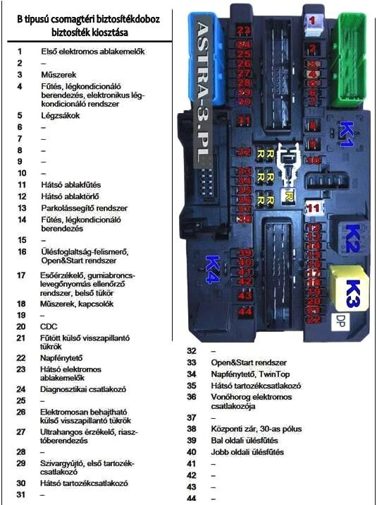

ntomka
Kicseréltem az izzókat, tehát vacsi új, de a távolsági nem világít. Szerintem biztosíték. Tudja valaki hol kell keresni pontosan? Átfutottam a táblákat, de nem láttam hibásat, de ilyenre volt már példa.
Astra H 1.6 Z16XEP. Hátul a csomagtartóban is van nagyobb biztosíték tábla.
