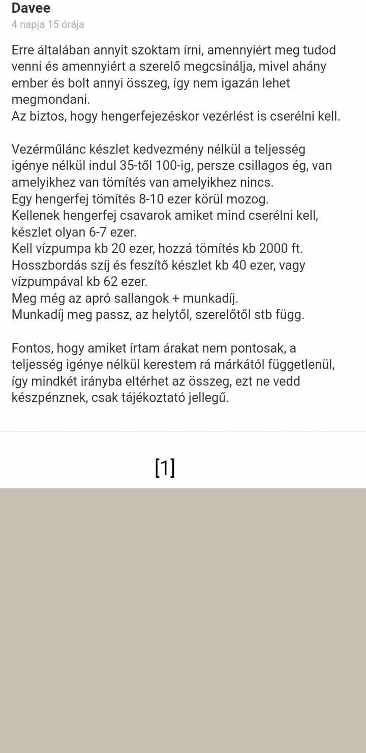

az egyik szerelő azt mondta azért ilyen drága , mert láncos a vezérmü és igy jobban szét kell bontani ... az F astra ugye szijas..
Tegnap hallottam valami fülest ,hogy nem biztos az hogy a hengerfej tömitést kellene rögtön cserélni mert van más hely is ahol ez keveredhet ( csak sajnos a lényeget nem mondta el hogy hol van ez a hely ) , a szerelöm is azt mondta 1 évvel ezelőtt hogy nyugodjak meg mert ez majd ugy is növekedni fog mármint a hütöviz fogyás , na de nem növekedett ugyan annyit kell utánna öntenem már lassan 1 éve pedig csak a városbaN ( Pest ) használom és azota már raktam bele kb 11-12,000 km-t !
Erő is van benne az sem esett vissza az idő mulásával , nem is zavarna annyira a dolog , csak ugy télen a fagyálo kicsit drágább mint a desztilált viz
, meg ez a 2 naponta valo ellenörzés hogy hogy áll a viz szintje

Az a helyzet, hiába olcsó az autód, a fenntartása attól nem lesz elenyésző árú.
Leginkább az autózásba való bekerülési költséged alacsonyabb csak, ha régi járgányod van, a pénzt így is-úgy is rá fogod költeni. Az újabbra ritkább, de nagyobb tételekben, a régebbire aprábban, időnként egy-egy százezres nagyságrendő tétellel.
Ha ez tényleg nagyon komoly érvágás, inkább azon gondolkozz, hogy tudod mellőzni az autót, ne azon hogy de most akkor kell új csavar vagy sem, kell hengerfej síkolás, vagy jó az úgy.
Nekem azt mondta annak idején az oktatóm, nézzem meg a vételárat. Ha azt csak kínkeservesen tudom kikuporgatni, az autó fenntartása sem fog menni gyomorgörcs nélkül.
