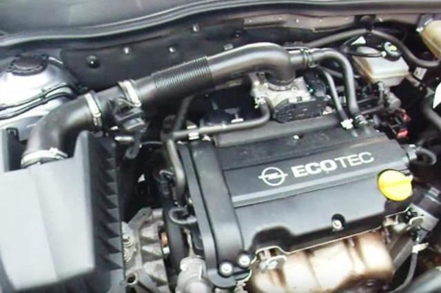

A hibakód táblázat összeállítását szabvány rögzíti,amit minden gyártó köteles betartani:[kép]
Ha a hibakód táblázatot nézem,a gyártó által megadott hibakód:
P1112= IAT, Circ Interm szenzorok, alacsony feszültségGyártó független hibakód: P0112=Szívólevegőhőmérséklet-jeladó jel kicsi
A kettő egyet beszél.

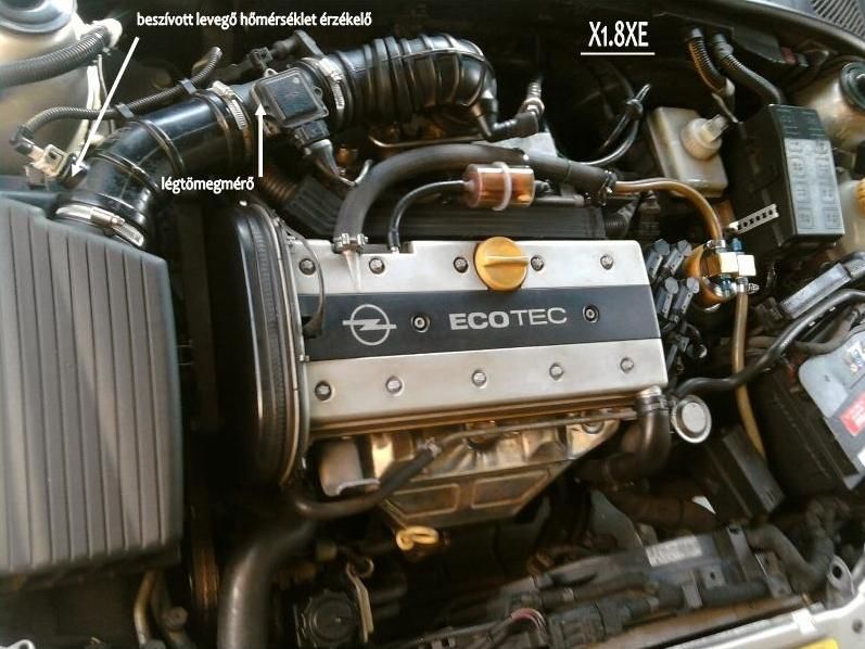

A motorok többségében a beszívott levegő hőmérséklet érzékelő külön van a MAF-MAP tól.[kép]
A te motorodnál meg sehol nem találni:[kép]
Ekkor kezdtem nem érteni,hogy lehet az,hogy hibakód van,IAT meg nincs?Beletúrtam az okosomba,
és láttam meg,hogy va olyan MAF amibe bele van építve a beszívott levegő hőméséklet érzékelő.A tiéd is ilyen.(eddig én se tudtam,hogy van ilyen is)

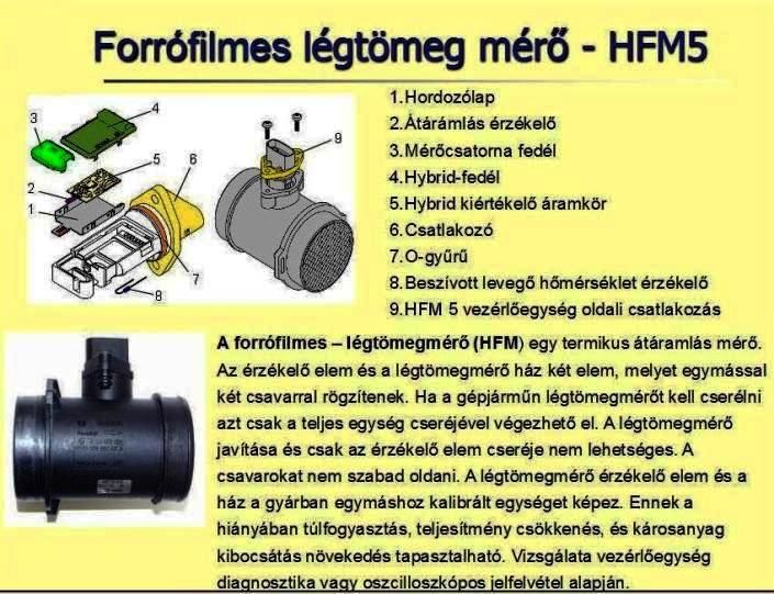

Bocs a hülye kérdésért de az IAT sensor a légtömeg mérőben van jól tudom?
#51970304
mohabá 007 #78147 üzenetére
Itt egy leírás. Ettől függetlenül lehet a te észjárásod a helyes
