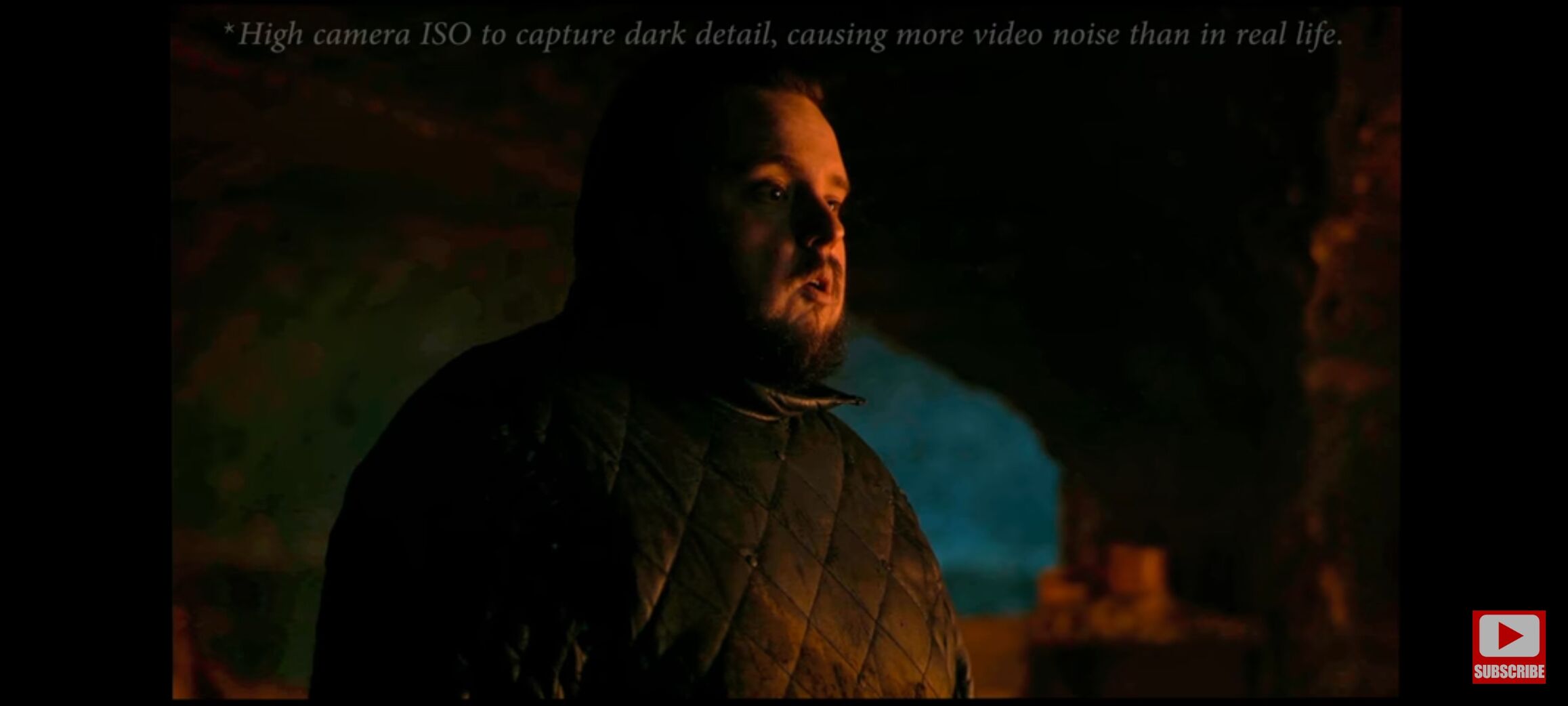

Poszterizáció.[link]
Szerintem erre gondolsz.
Sajnos előfordul . Minél jobb minőségre állítsd a kimenetet,és jobb minőségű anyagok segíthetnek , esetleges kalibráció is, nekem a Philipsnél a kalibráció óta nincs ilyen problémám, de ez nem biztos, hogy attól lett, lehet szoftveresen frissítettek, nem tudom.
