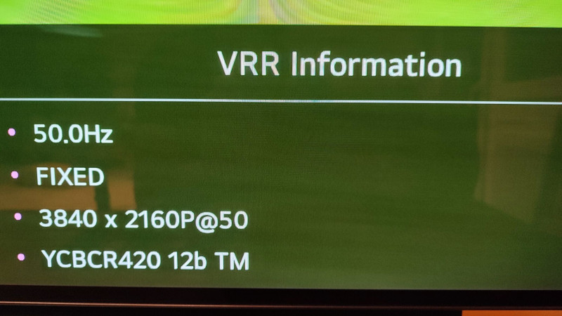

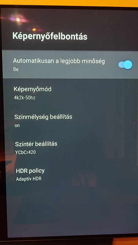

Helyes box beállítás:
Eredmény:
Ez azért jó, mert így a box-ról 4kHDR anyag is átmegy (pl.YT vagy pl. DLNA-n keresztül Just Player-el lejátszott 4kHDR film). -

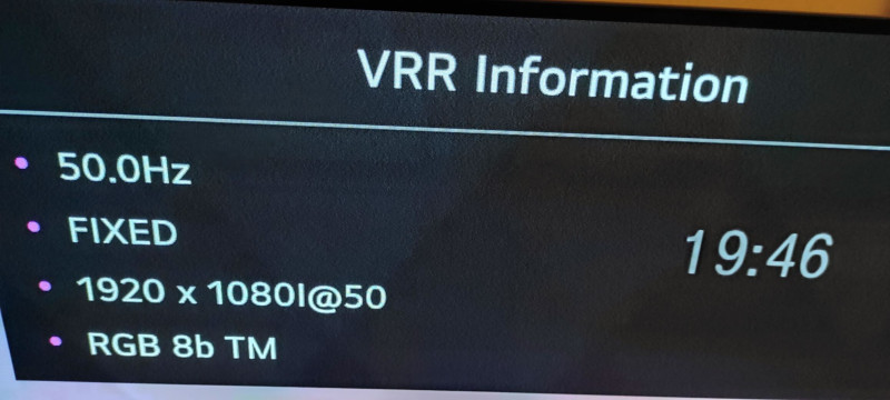

Ez a forrásra vonatkozó információ.
T-Home adásoknál 50Hz-et kéne látnod, ahogy a képen is. Ha tv adásnál tényleg 60Hz-et látsz, az nem jó. -

Sziasztok! Friss Oled tulaj vagyok. Az alany egy LG C2 55.
Egy nagyon laikus kérdésem lenne.
A TV elvileg 100Hz-es képfrissítést is tud (konzolokkal 120-at is).
Tehát a sima T-Home-os adásoknál elméletileg 100Hz-en kellene látnom mindent, nem?
Korábban nem volt még 100Hz-es tv-m.
Csatolok egy képet, a távirányítón a zöld gombbal meg lehet nézni az aktuális felbontást és ott 60 Hz-et ír minden csatornán.Ez így rendben van vagy 100Hz-et kellene írnia? Amúgy nem is látok különbséget az előző 60Hz-es tv-imhez képest a mozgásoknál, pl. focinál...
Köszönöm a válaszotok.
