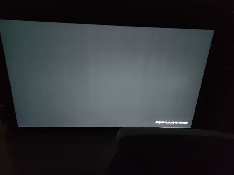

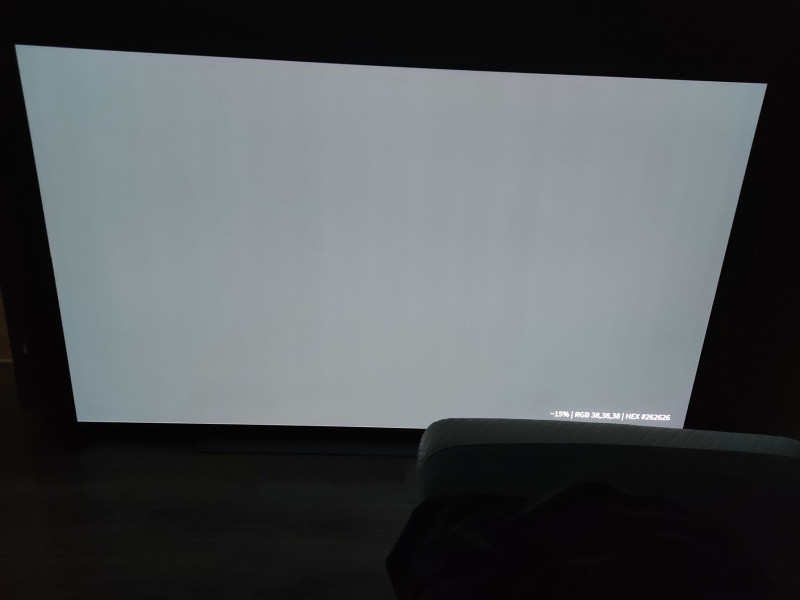

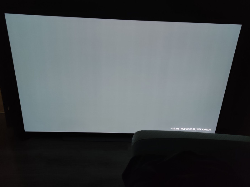

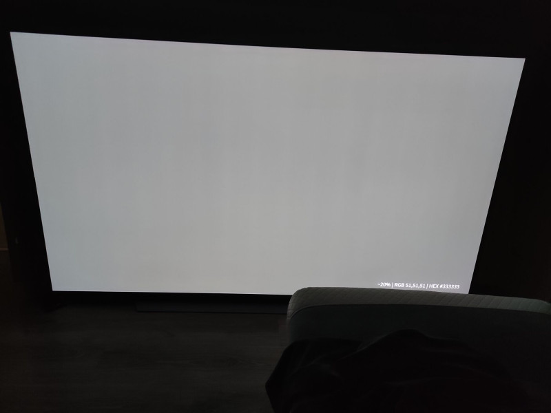

manwithstyle
Tapasztaltabbaktól kérnék segítséget.
LG OLED83C2
Ez a vertical banding elfogadható mértékű?
kb. 60-70 órát használtam eddig
Előre is köszönöm a választ.

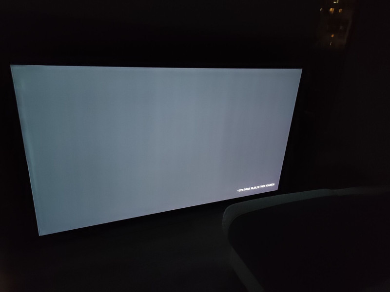

Teljesen véletlenül hozzáért a kezem a képernyő széléhez és lett egy fénylő paca rajta. S95B. Samsung oldalán azt olvastam 70% etalon(ami ugye alkohol) amivel tisztítani lehet. Nem fogja ez hazavágni a külső réteget? Mondjuk most is úgy fénylik mintha nem lenne rajta semmi réteg ott. Bekapcsolva semmi nem látszik belőle egyébként.
