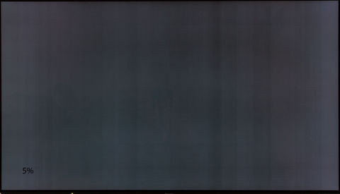

"Pana jobb képminőségű oledeket gyárt"
Miben jobb? Mert near black tekintetben még rosszabb, mint a 910V.
Ez itt 5% IRE :
Még LCD-n is tökéletesen kivehető a sávosodás... pedig én Panasonic párti voltam világ életemben.
Forrás.
Ezen túlmenően nem lehet igazán nagy a kölönbség, mert a technika nem engedi, maximum finomságokban lehet eltérés. Én sem bíztam túlzottan LG-ben de egyelőre rácáfolnak a tények.

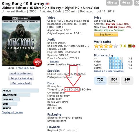

A 4K BD lemezek rétegenként 33GB-sak, a két rétegűeket BD-66-nak, a három rétegűeket BD-100-nak a négy rétegűeket BD-120-nak nevezik. A BD-R XL az írható változatok, sajnos egyetlen asztali BD lejátszó sem viszi, még az Oppo 203 sem. A Blu-ray.com oldalon láthatod hogy az adott filmet milyen lemezen adták ki. A Blue Planet II egy sorozat hét résszel, részenként ~50 perces idővel, egyébként az átlag méret 4K filmnél az inkább BD-66, a BD-100 ritka.

Csak egy példa: Blade Runner 2049 UHD lemezen 61 Mbit/sec, x265 slow preset és még néhány extra beállítással crf 16.5-tel kódolva az eredmény 14.8 Mbit/s, a minőség pedig transzparens. És ez még nem is csak felskálázott film hanem 'rendes' 4K. Azért olyan magas a bitráta lemezen mert kitöltik a lemezt, nem azért mert szükség van rá. Hasonló a helyzet de talán nem ennyire effektív a BD/x264 esetében. De ez már nem OLED tv topik téma szerintem.
dgyuri0123
Ez így természetes...
Megnéztem mi lesz BD25-ből, ha csak a sallangot (menü) szedem le róla. 16GB maradt a 17GB-os anyagból és ez egy 55 perces koncertfilm. Ha ennél kisebbre "alakítja" bárki, az csak minőség romlással együtt járhat. BD50-nél sincs ez másképpen. Erről van szó.
