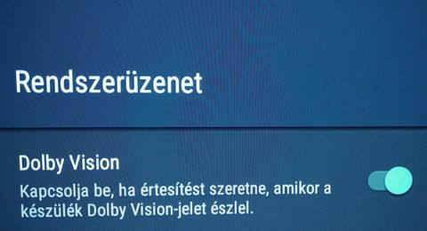

#12959
Teatyaúristen!
Mi a tököm akar lenni ez a DV infó bekapcsolás?
Természetesen bekapcsoltam, onnantól nem volt HDR sem nem hogy infó.
Ok, mondom indíccsukkújra a masinériát(Android shit
). Helyreállt nagynehezen a rendször, de én ezek után se látok semmilyen Dolby Vision infót. Márpedig a szóban forgó videók tényleg Dolby Visionok.
Ez meg a csodálatos kapcsoló, persze még senki nem tudja mire jó.

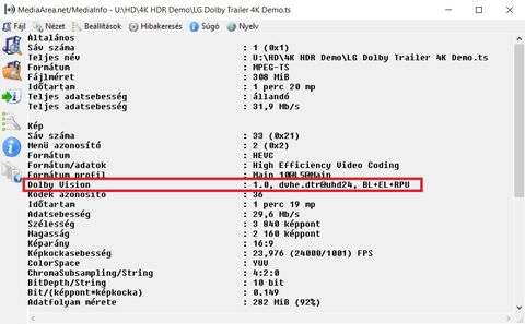

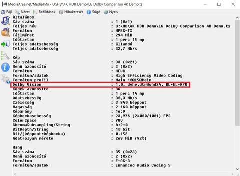

Ma megkapta az Oppo 203 a legújabb gyári firmwarre alapuló cfw változatát. Gyorsan ki is próbáltam a Dolby Visiont HDMI bemeneten keresztül, mert ugye a Sony A1-em is megkapta a DV támogatást, csak éppen HDMI-n keresztül csak az olyan lejátszókkal megy a DV amelyik lejátszó támogatja a DV profilt(vagy valami ilyesmi).
A lényeg hogy az Oppo 203 támogatja ezt és megy HDMI-n keresztül a Dolby Vision hálózatról is és usb-ről is.
Mondjuk a Sony nem rakja ki a Dolby Vision logót, ugyan úgy HDR-t ír. Ami még nagyon érdekes, hogy a Sony A1 saját belső lejátszója se támogatja a DV-t mondjuk USB-én keresztül.
Mi a F_x?
Gratulálunk Sony.
Ja persze, mert valami DV profil hiányzik.
Akkor nem szóltam.

(nem vagyok otthon a témában)
