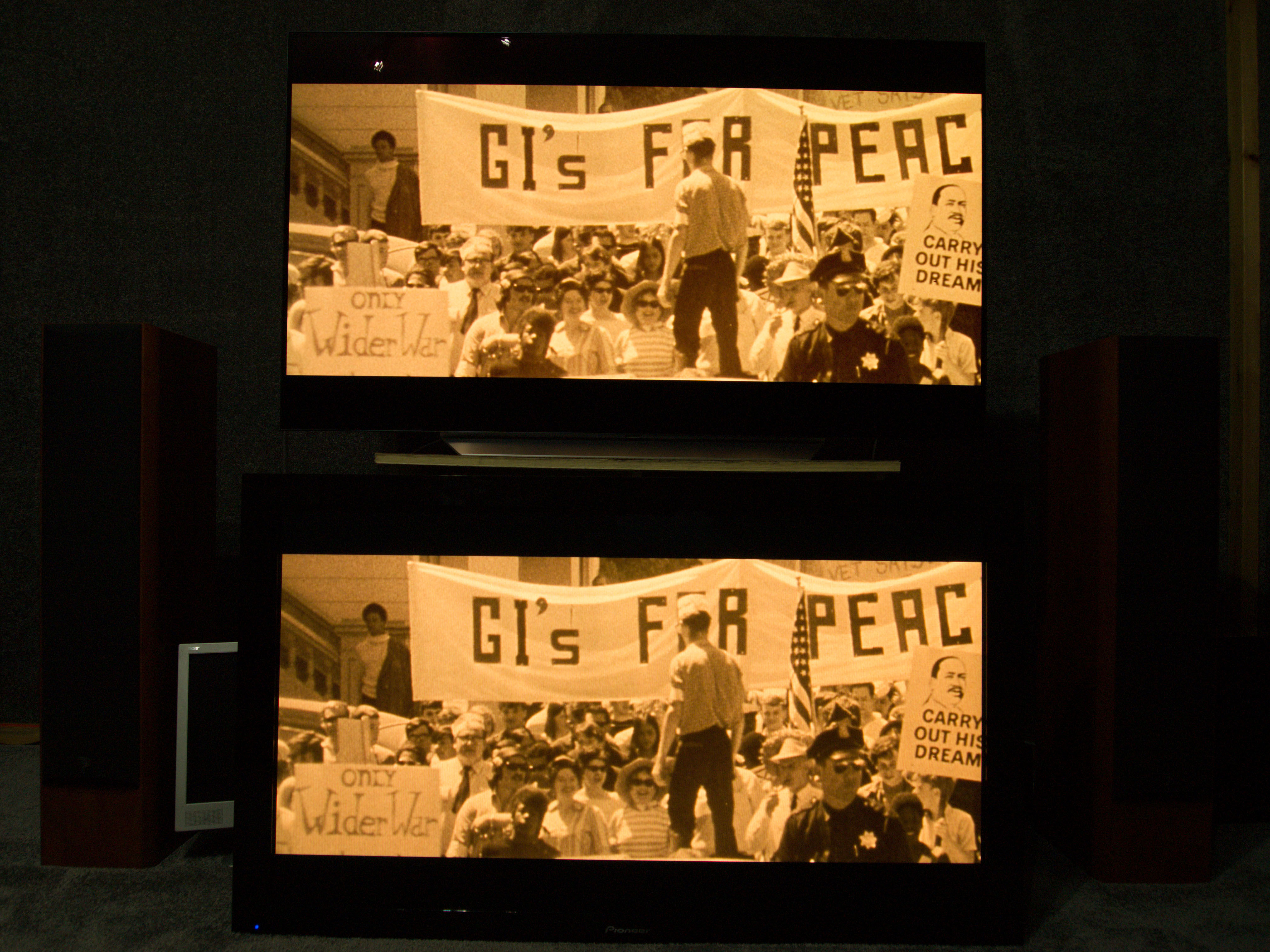

Nyilván az is erős pozitívum az OLED-en, hogy ditherzaj nélkül keveri az árnyalatokat, amitől élesebb/részletgazdagabb hatású a kép, de ez csak állóképen jön ki igazán. Mozgóképen már mit sem ér, mert jön blur. Illetve igen, OLED-en is van már BFI, de az sem tökéletes, olyankor is veszít annyit a kép az élességéből, hogy a kis ditherzíj már nem látványos hátrány (főleg filmen, amin általában eleve van blur már a forrásban, vagy esetleg maszatol a tömörítés is, elsőre inkább játékokra gondolok ilyenkor).
dgyuri0123
janos666

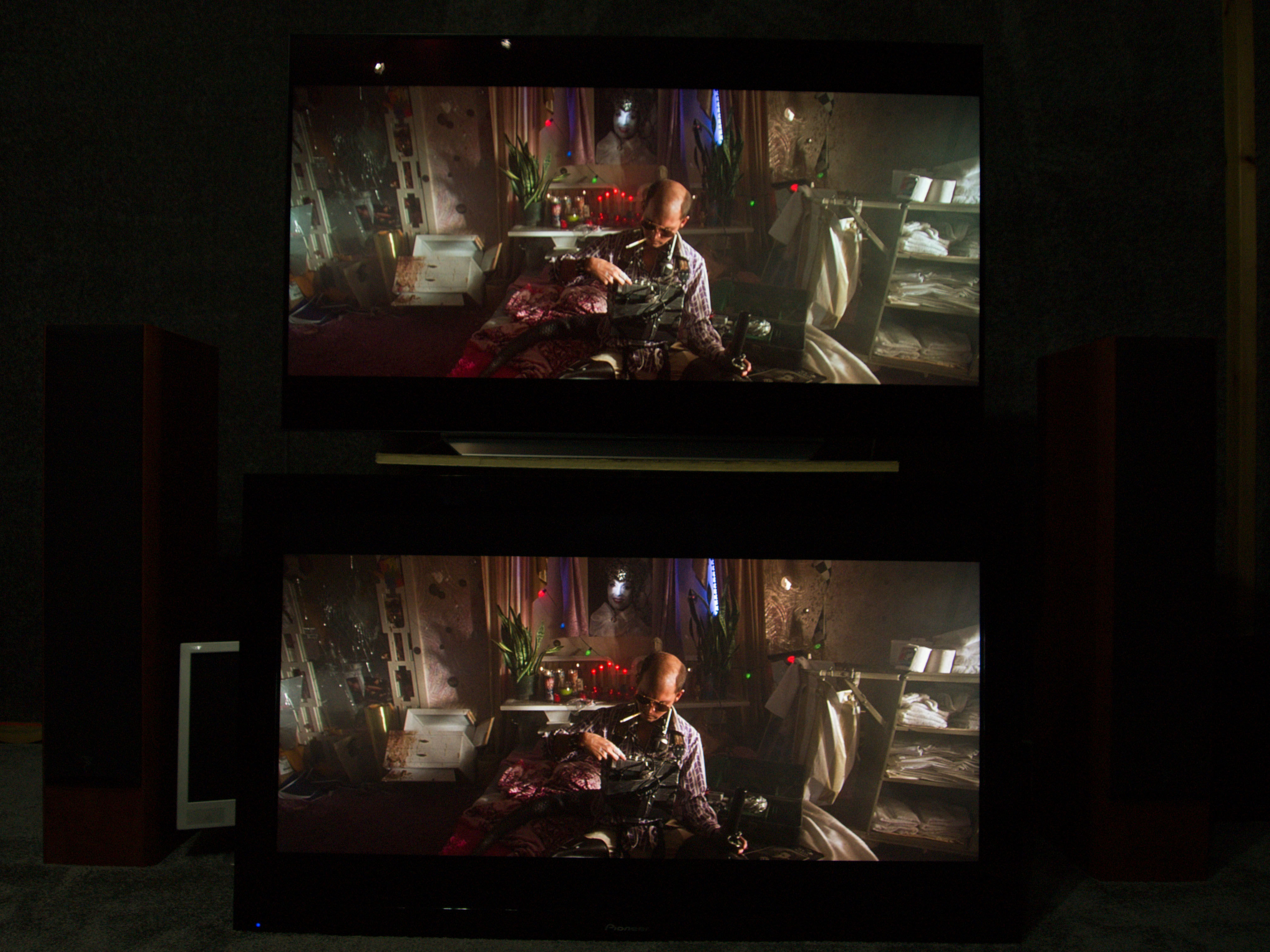

#12687
A Kuronak láthatóan homogénebb a képe ez nem vitás. Az LG picit zöldebb, de önmagában nézve azért ez nem olyan kritikus szerintem. Viszont az általános képminősége akkor is jobban tetszik az LG-nek. Lehet hogy nem olyan pontos, de látványosan meggyőző ha szabad ilyet mondanom.
janos666
dgyuri0123
#12671
Neked lehet, hogy összemostam a kérdésed és az azt követő megjegyzésed.
Ha a "barnásabb a kelleténél"-el arra reagáltál, amit az első hsz-em végén írtam (az OLED megtolja kicsit a vöröset), akkor elvileg persze, lehetne. De ez a Pio 9G a legtöbbet tesztelt TV. Ezerszer kimérték ezren, hogy jól keveri a színeket. A megjelenését követő néhány évben mindenki azt akarta bizonygatni, hogy "XYZ már legalább olyan jó, vagy még jobb", mely vita a további pár évben végül úgy halt el, hogy feladták a hasonlítgatást és lehurrogták azokat, akik még mindig felemlegették a Kuro szót, hogy engedjék el a múltat, már nem kíváncsi rá senki (mint ha attól elromlana a Kuro-k képe, vagy megszépülne a WLED LCD-ké, [ami akkor nagy divat volt], hogy ráuntunk a felemlegetésére --- ez mindig jól szórakoztatott, rávilágít pár dologra az emberi természetünkből és a társadalmunk hasonló kérdésekhez való hozzáállásáról
).Mindazonáltal egyébként az OLED után személy szerint már nem lennék elégedett a Pioneer PDD kontrasztjával. A jobbat mindig könnyebb megszokni, és engem sohasem vigasztalt olyasmi, hogy másnak van sokkal rosszabb is, és őket akár még az sem zavarja (pl. IPS LCD "fekete"). Most is azt nézegettem, hogy milyen vicces, hogy mennyire el voltam ájulva tőle régen, mikor az volt a legjobb (és sokkal jobb, mint a második a sorban mögötte), de most visszanézve az OLED mellett nem is olyan jó már (feldereng a fekete).
A válaszod második mondatára visszatérve, a beszúrt fénykép az LG tükröződésgátló bevonatának hibáját lett volna hivatott bemutatni, hogy az miként zöldít már így is, hogy csak viszonylag kis szögben eltolva nézett rá a fényképezőgép (a két TV közé nézett, hogy egyforma szögből lássa a kettőt). Ezt lehet, hogy többen félreértettek. Ezt pedig azért ha bármennyit is hisztek a szavaimból, akkor itthon egyszerűen tudom igazolni a dolgot, hogy mi a "helyes", mert mindkét TV-t tudom nézni pontosan középről és ferde szögekből is, és látom mi mikor merre torzul, ahogy mozgatom a fejem...
U.i: Az első képek egy Olympus ELP1-el készültek, csak a Ph fórumos ment a Galaxy A3 telefonnal, mert már elpakoltam a másikat.

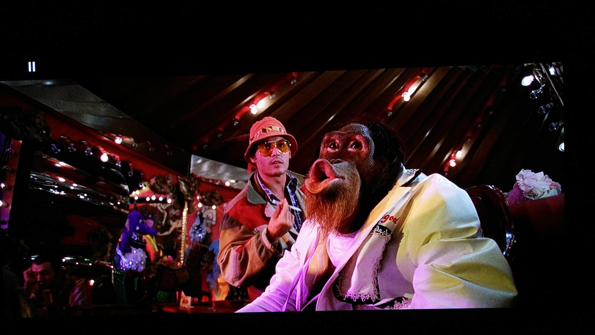

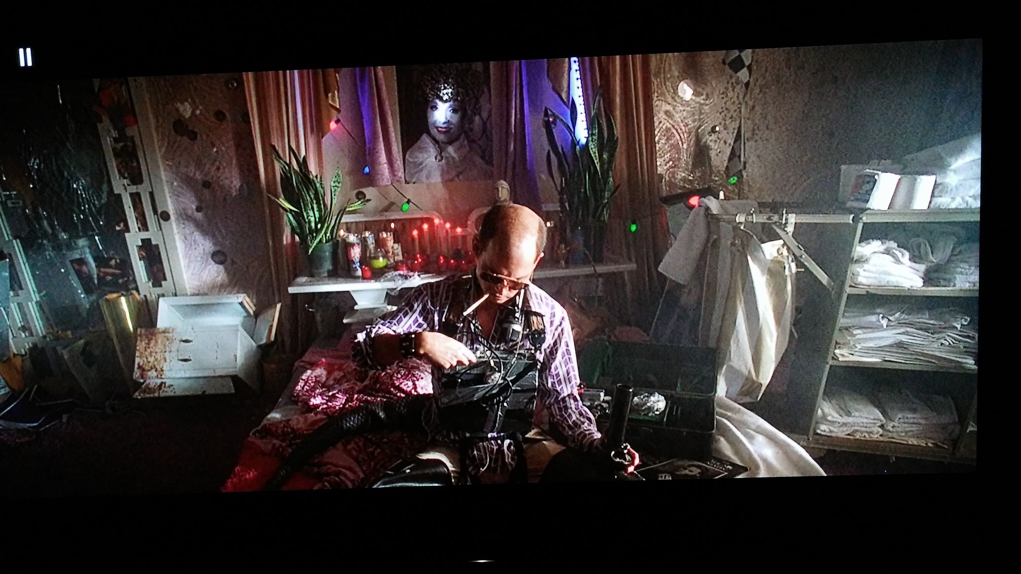

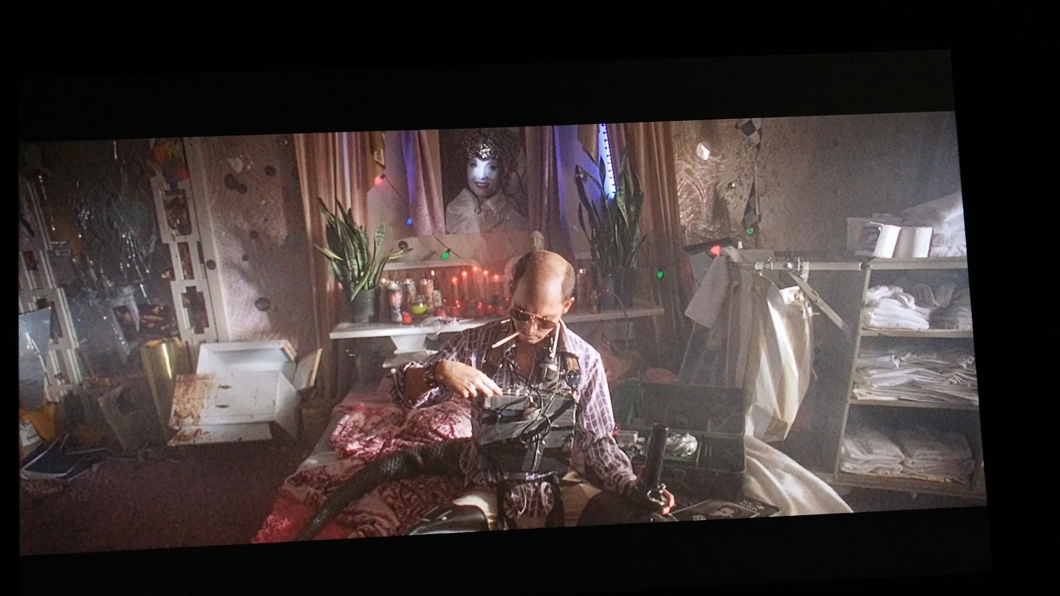

"Ha film helyett egy játékmenüt mutatok, akkor arra mi az analóg kérdés? [kép]
(OFF)Most már tényleg érdekel. Megkérdezed, hogy a Steam-en vagy Humble Store-ból vettem? "(/OFF)Nem véletlenül írtam hogy mi is az etalon? Milyennek is kellene lennie? Barnásnak vagy zöldesnek? Mi a jó és a rossz? Még az is lehet hogy az igazság a kettő között van(vagy odaát), de tényleg nem kötekedésből.
janos666
Mert teljesen irreleváns, de tessék (HA warezolnék, ezt tölteném le
):Fear.and.Loathing.in.Las.Vegas.1998.1080p.BluRay.Remux.VC-1.DTS-HD.MA.5.1.HUN-GS88Ha film helyett egy játékmenüt mutatok, akkor arra mi az analóg kérdés? [kép]
janos666
Akkor szerintem csak nem érted mi történt: PC-ről ment ki a kép klón módban, tehát mindkét kijelző pontosan ugyan azt a képet kapta. De akkor is ugyan ez állt volna fenn, ha mondjuk lett volna két egyforma medialejátszóm a két TV-re kötve. Csak akkor lehetne baj, ha problémás a videó és másféle lejátszók másképp értelmezik, pl. ha mindkét TV-vel hálózatról játszottam volna le a beépített lejátszókkal.
