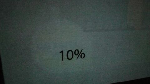

Nem emlékszel milyen színű volt ami statikus ábra volt?
Narancs/piros színű?Ez elég vad :/

Megvárod a következő kompi ciklust (4 óra futás után a következő éjjel fut magától standby-ban), asszem itt még kézzel nem lehet futtatni. Ha utána sem tűnik el akkor gari.
Ami fontos és fentebb is írták: nem szabad estére áramtalanítani, mert akkor simítja el az ilyen temporary image retention-t. Teljesen normális egyébként.

Ez elég csúnyán néz ki... A7-ben van pixelfrissítő funkció? Ha igen érdemes lenne 1-2szer lefuttatni, illetve szoktad áramtalanítani a készüléket, ha igen akkor az nem jó, rendszeres használat mellett nem szabad, persze ha az ember nincs otthon 1-2 hétig akkor mindenféleképpen áramtalanítsa... ha a használat és a pixelfrissítő sem segít, akkor Lg szerviz és panelcsere...

Lassan 3 hete van meg az A7-em. Olyan 70-100óra közé teszem az eddig futott időt.
30körüli oled fény mellett tv adást nem engedek rá.
Kivéve vasárnap. Érdekelt a valasztási műsor. Tegnap már feltünt némi anomália, de ma sikerült lecsekkolni.
Kb 2-2,5ó mehetett a királyi tévé műsora.
Szépen nyomot is hagyott rajta. Ez el fog tünni vagy sem? Ha nem kicsit meredek, hogy ennyi hazavágja. Plazmáról jövök és ismerem a játékaszabályokat.
