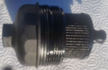

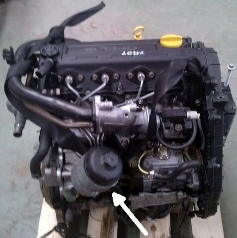

A többit nem ismerem, de ez a blokk ilyen, nincs tömítés amit írsz.
Sajna saját képem nincsen (érdekes, hogy ezt még nem dokumentáltam
), de találtam a neten képeket, mondjuk a minősége nem olyan jó.
Mikor a szűrőházból kitekered az a fekete műanyag szűrőtartót, ezt fogod látni:
A szűrőtartón van három tömítés:
Ezt leszámítva nincsen semmi tömítés/szelep stb.a szűrőtartón és a házban. Az előző képen látható gumicsövön szépen lefolyik a karterbe az olaj, nincs a szűrőházban ott semmi egy likon kívül.
Itt a H Astrán cseréli a gyerek, nálam ugyanez, még a szűrő is ugyanaz megy bele: [link]
Mondjuk én a szűrőtartót is lemosom brigóval és megszárítom ilyenkor, illetve a szűrőházat is kitörlöm patyolatra. Illetve egyszer megindítom, akkor még a szűrőházba nyom egy kis olajat. De tényleg csak annyi, hogy megteker, mikor röffenne le is lövöm. Meg kicsepegtetem csutkára, így szinte csak az az olaj marad benne a régiből, ami itt-ott a felületeken megtapad.
