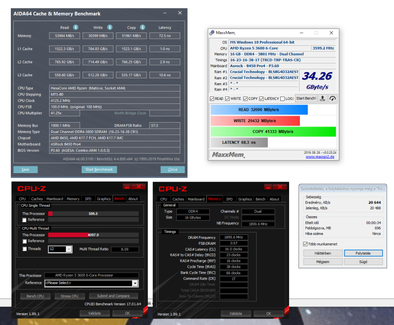

Szevasztok!
Összeállt a gép: msi b450i, 3400g, 16 gb crucial ballistix sport LT 3200 cl16
Szóval nekiugrottam a ram megrángatásának.
3600 cl 16 még stabil, 3600 cl14 már nem.
Ez alapján: RAM speed and CL equivalance a 3466 cl14 a 3600 cl14 után amit be tudok állítani a leggyorsabb.
*minden recommended, kivéve a fesz, az 1.44VStabilnak tűnik. Kérdés: valószínűsíthetően jobb akkor ez, mint a 3600 cl16? Van értelme még ezen finomhangolással próbálkozni (és ha igen, azt hogy kell)?

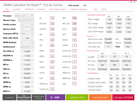

DRAM Calculator segíthet ebben. [link] -

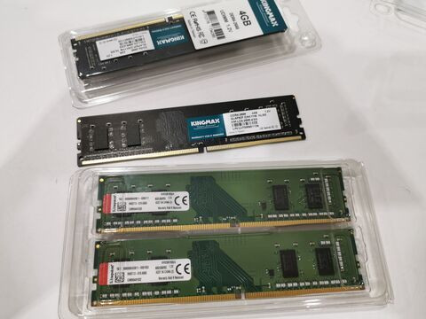

Kérdésem a következő, van egy régebbi típusú PackardBell EasyNote tk11bz laptopom. A specifikáció szerint max 8gb ram 1333MHz. Most 8gb 1600MHz van benne, az stimm hogy jelenleg az órajele visza van véve, de próba képpen raktam bele még 4gb ramot, és így is működik. Lehet ebből hosszútávon baj? -

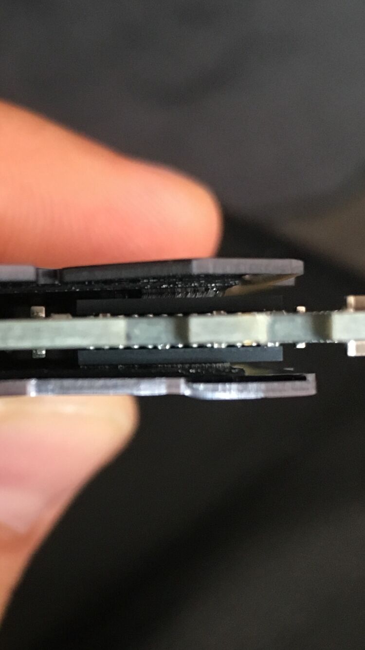

Az amúgy normál egy crucial ballistix sport at-nál, hogy nem ér hozzá a két végén a chiphez a borda? Csak a ragasztó nyúlik a két oldal között, de abból sem valami sok.. Nem gány munka ez így egy kicsit?
55 rugó volt.. Most azért felcsesztem magam. Nyugtassatok meg, hogy ez nem okoz problémát.
Amúgy Hydronaut paszta az hülyeség a borda és a chip közé? -
