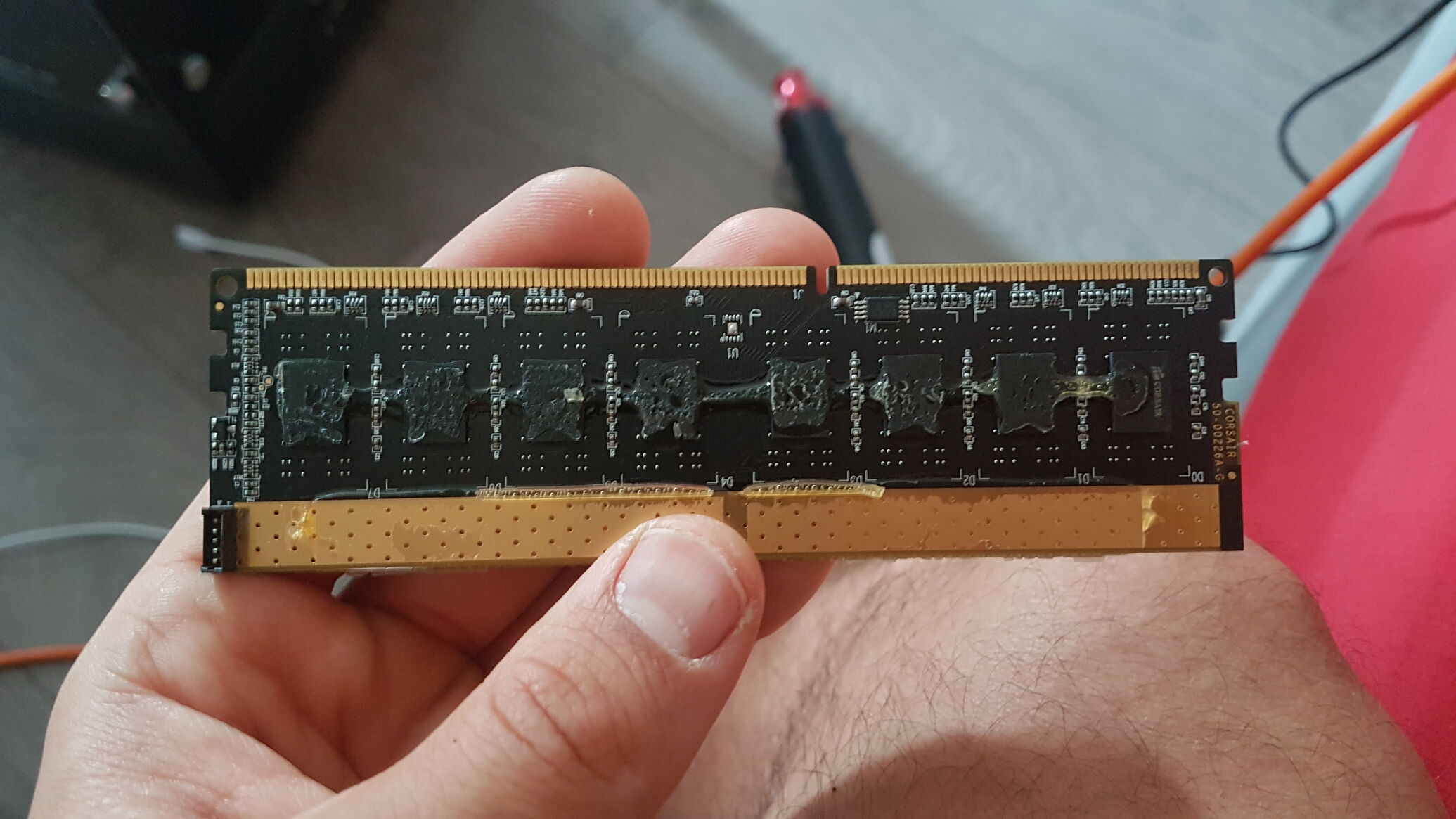

A tegnap esti alakitasok utan(meg ugy uber alles, ennyi agyoniskolazott nyomorekot meg nem lattam egy helyen) szerintem en lepek a Facebook modding csoportbol. A hsz. amit Neked cimzett az az agyhalott, az nagyot szolt. Egyszer nekem is irt ilyen szepet, ki is lett dobva 1 honapra.
MPowerPH
Laraxior #57830 üzenetére
Ragasztott volt, Corsair nem szarozott, valami enyves szarral kente le a chipeket, es az osszes olyan feluletet, ami erintkezett a bordaval. Mas problema van...
De holnapra megoldom.
Az a baj, 1 szabadnapom van a heten, es mellette ott a 12-14 ora munka, nem jutok a dolgok vegere. -

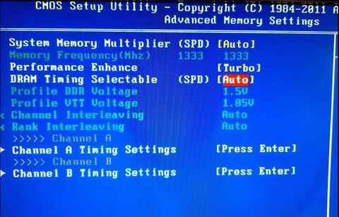

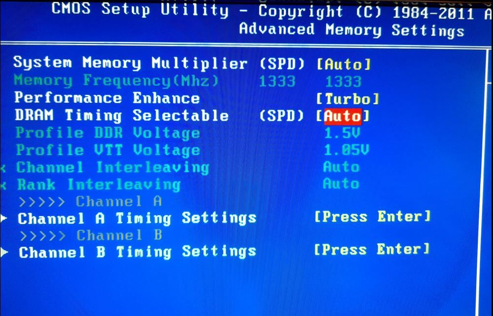

GEPESZ66
GEPESZ66 #57824 üzenetére
Esetleg ha a pirossal jelöltet Auto-ról átállítom Expert-re, akkor akkol alul az A és B Channel-nál már áttudom állítani 9-9-9-24 értékre mindkettőt.
Esetleg ez lehet a megoldás?
Ezt olvastam még:
Perfomance Enhance:
Ha jól értelmezem, a memóriát hangolja, én most Standard-en használom.
Régebbi beállításon turbo-n volt, a memóriaidőzítésekkel játszik, és gyorsítja a rendszert.
Standard-Turbo-Extreme a lehetséges választás.
Esetleg ez is befolyásolhatja, hogy a 4 db nem megy együtt? -

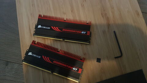

Most nezem, hogy ez a Carbonaut thermal pad electrically conductive.
Szep tuzijatek lesz...
MPowerPH

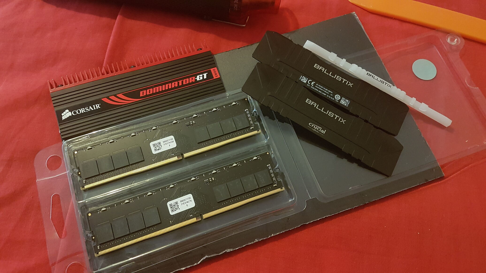

koko52 #57815 üzenetére
Ugy gondoltam, hogy a Crucial marad a Dominator GT bordaval, a gyari bordakat meg rarakom a Corsair modulokra(amikrol levagom a PCB huto betetet), es visszakuldom returnba, hogy valami nem jo.
Egyebkent a csere oka: 56,823g vs 18,197g, az a ket borda sulya. A kialakitasrol nem is beszelek, mennyivel jobb a Dominator bordaja. Jah, es a csunya RGB led -ek is el lesznek fedve, nem fog minden inditasnal villogni, mint egy idiota.

Vettem a ramok oldalara ilyet. Ez 0.2 -es. Nem tudom a hatoldalra milyen vastag mehet, azt nem neztem meg.

Egyebkent szepen elszamoltam magam... Minden van otthon, csak gap pad nincs.

Persze. Az egyiket... 15 euro... Nem a modulok kellettek, hanem a borda rajtuk. Ez meg DDR3... Ne izgulj, a Crucialokkal azert ovatosabb leszek.
Olcsobb es gyorsabb volt igy, mint rendelni egy custom bordat kinabol.
