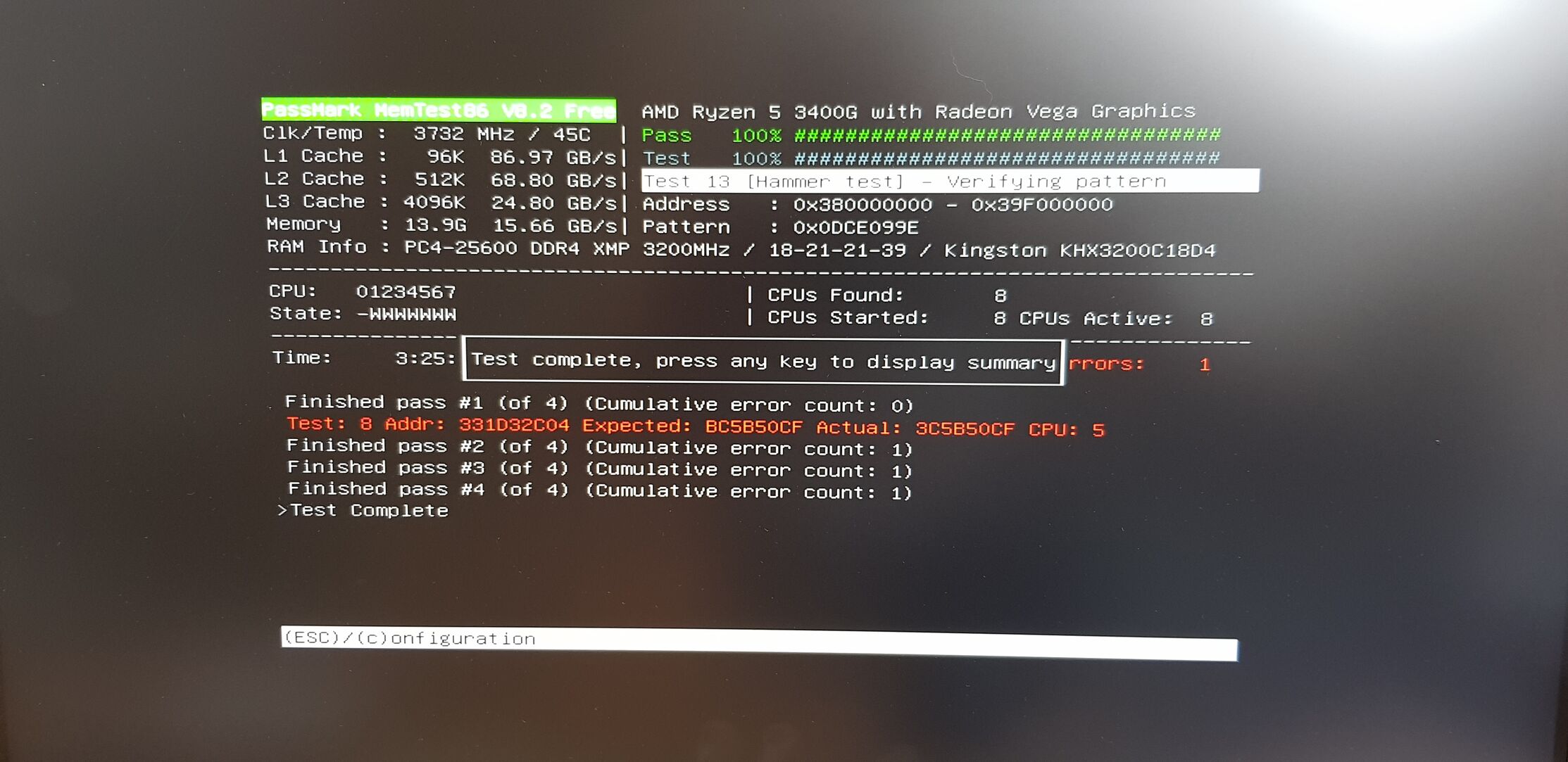

Nincs sajnos másik memóriám egyelőre, de ha lesz, akkor kipróbálom! Sajnos igazad lehet: lehet, hogy az alaplap vagy a processzor a ludas. Viszont ez csak magasabb memóriafrekvenciákon jelentkezik tehát akár a RAM is lehet és egyébként nagyobb terhelésnél meg nem jelentkeznek ilyen hibák csak bootnál és csak magasabb memóriafrekvenciánál. Szóval jó eséllyel csak a RAM-mal van probléma vagy a BIOS-szal.
Emelem tovább a feszültséget..
Köszi a segítséget!

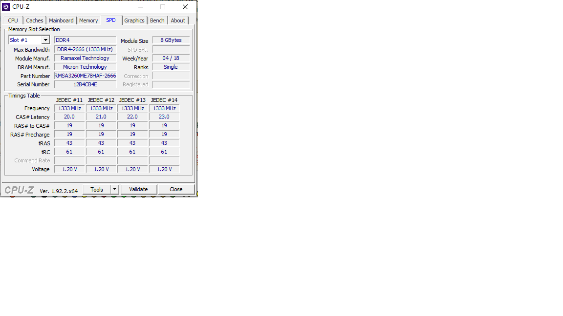

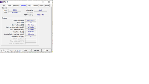

berkela
Tisztelt Forumozók!
Alábbi problémám van:
Két 2 db Gskill ramom van 2x 8GB 3000MHz 16CL XMP Ready 2.0Múlthéten windows frissítést töltöttem le, majd
a GTA online telepítés során jelzett a telepítő hibaüzenettel, valószínűsített memoriahiba miatt.
A windows memoriateszt és memtest 86 letöltése után is hibát jelzett.Külön külön is kipróbáltam és csak az egyik ramnál jelezte!
Tehát a másik még okés.
Viszont a hibás ram önmagában futtatja a windowst, mennek a játékok is (bár egyszer volt már kifagyás). Ezért érdekelne, hogy akkor most mi a helyzet a hibás rammal. Haldoklik? Valakinek volt hasonló? Nem lehet valahogy resetelni? Persze most jó "csak 12 ezer ha újat rendelek", de nem tudom, hogy most akkor kidobjam utána a kukába?
https://kepkuldes.com/image/ZSDpYt
Ötleteket, tanácsokat, hozzászólásotokat köszönöm.

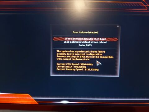

helló. valaki tudna segíteni? adott egy gigabyte b450 aorus elite alaplap egy ryzen7 2700 proci és 16gb g.skill aegis cl16 3200Mhz ram a probléma a következő ha bekapcsolom a xmp-t és felhúzom 3200Mhz-re a ramokat akkor játék közben lefagy a gép és újraidul de közben nézelődtem a neten és állítólag a ryzen 7 2700 nem támogatja csak 2933Mhz-ig a ramokat és be is állítottam őket 2933-ra eddig nem is volt semmi probléma de ma reggel első idításnál nem töltött be a rendszer és vissza állította a ramokat 2133Mhz-re így jött be rendszer csak valaki segitsen köszönöm

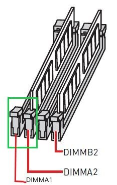

Sziasztok! Van egy MSI B360-as alaplapom, amelyben 2db RAM foglalat elhalálozott.
Eddig kettő 8Gb-os DDR4 modul ment benne, ahogy a manual tanácsolta, DIMMA2 + DIMMB2 foglalatban, csakhogy a DIMMB2 és DIMMB1-nek lőttek. A zöld kerettel jelzett DIMMA1 és DIMMA2 működik csak, így is megy, de mi a hártánya? Nincs dual chanel? Mennyit számít?
Köszönöm!Egyébként mitől tud tönkremenni a foglalat? Tegnap este kikapcsoltam, éjjel semmi vihar, vagy villámlás, ma reggel bekapcsoláskor meg jött ez a probléma.
