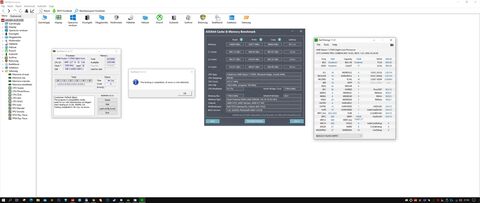

Van egy Crucial Ballistix 16GB 2x8GB 3200Mhz B083TYS4TL és Ryzen 2700X
Kipróbáltam 3600Mhz CL14-en,de nem lenne gond csak TM5 alatt errort kapok,de többinél nem lenne probléma.
Most jelenleg TM5 5 perc teszt után nem dob hibát és így okés számomra ezzel a beállítással.
Valakinek sikerült Ryzen 2700X 3600Mhz CL14-es beállítással stabilan futtatni?
