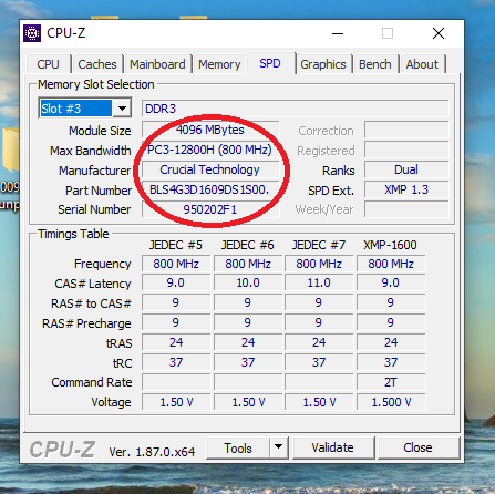

Ice&Lime
Van egy laptop, amiben 2 különböző ram modul van (2x4GB).
A win task managerben a performance/memory résznél ki is írja, hogy 8GB DDR3, viszont a commited 9.8GB, ami kicsit fura, egyébként speed 1600MHz, slots used 2 of 2, form factor sodimm. A system basic information-ban is az installed memory 8.00GB.
CPU-Z-ben Memory résznél ezt írja ki, DDR3, 8GBytes, Channel: Dual, NB Frequency: 1597.9MHz, DRAM Frequency: 799.0MHz. Az SPD résznél pedig ezt a Max bandwidth-re mindkét modulnál: PC3-12800 (800MHz).
Az időzítések táblán lévő adatok és a fesz elméletileg teljesen egyformák.Azért eléggé különböznek egymástól (más márka, más gyártási idő) és az lenne a kérdésem, hogy létezik-e valamilyen rövid lefutású program, amivel le lehetne ellenőrizni, hogy tényleg szeretik-e egymást és jók-e?
Segítséget előre is köszönöm!

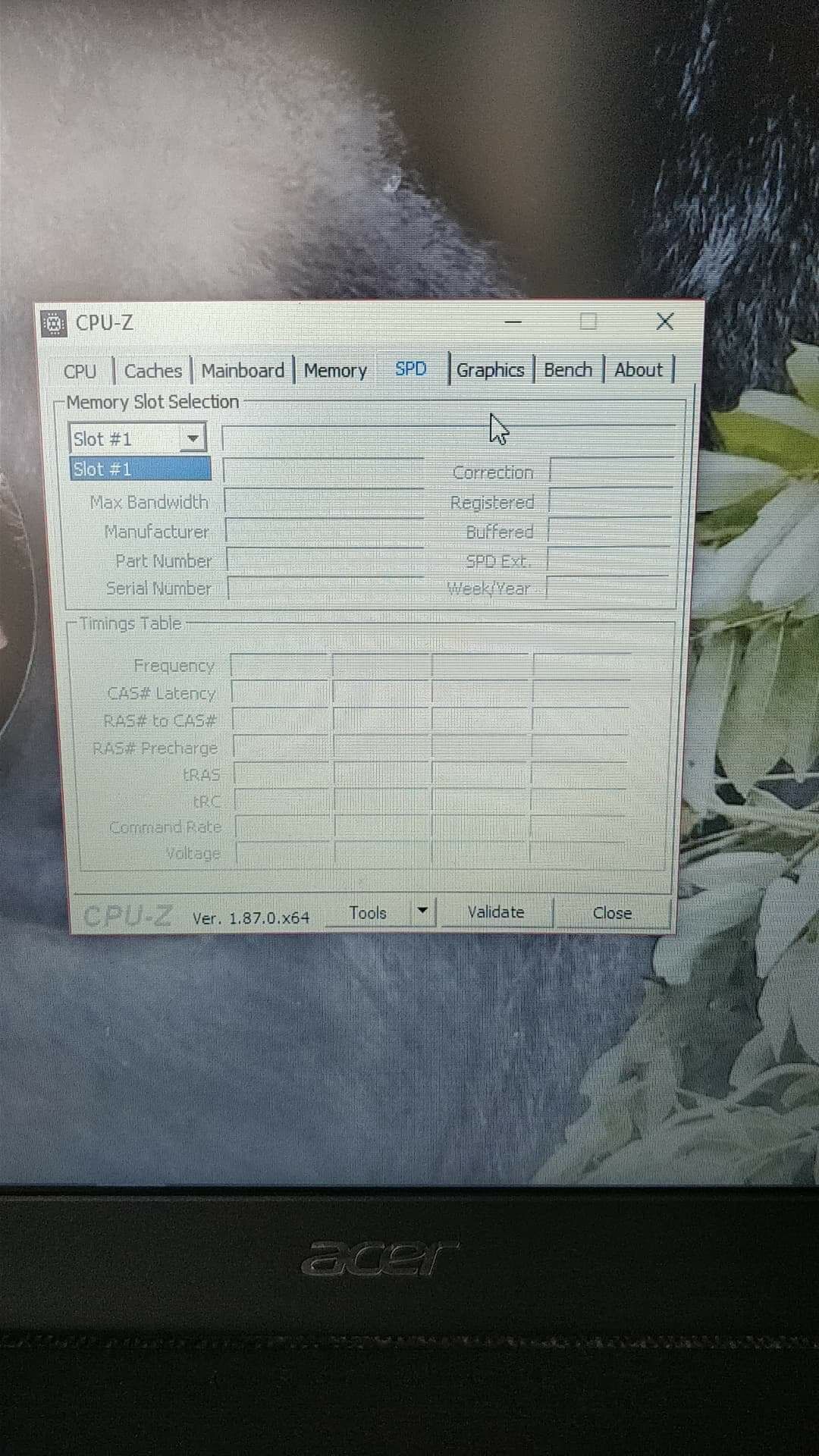

Sziasztok, nemrég említettem, hogy bővítettem a memóriát a laptopban, azóta napi szinten használom, eddig nincs semmilyen gond. Érdemes lefuttatni vmilyen tesztet (pl. Memtest?) vagy ez idő alatt már jelentkezett volna, ha vmi hiba lenne? Ti hogyan jártok el ilyen esetben? Köszi.
