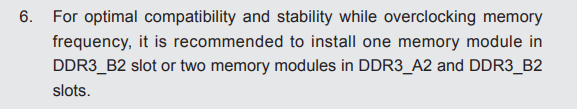

Had zárjam a vitát: Az alaplap kézikönyve a mérvadó! (Ebbe nem tudtok belekötni

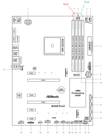

A dual channel az oké, de nekem a következő mondataid alapján eléggé egyértelműnek tűnik, hogy ezekben 1 db modulról beszélsz:
"Proci felől nézve, LEGTÁVOLABBI slot-ba kezdjük a pakolást. Értelemszerűen, ha csak 1 modul van."
"Az elsődleges slot a legsűrűbben a cpu-tól a legtávolabbi."
"De az esetek ~90%-ában a legtávolabbi slot az elsődleges slot!"Ezekre reagáltam/reagáltunk, mert az elsődleges slot a 4 közül az, ahova az 1 db modult kell rakni a gyártó szerint. Az pedig az esetek többségében nem a legutolsó (tehát nem a 4. a processzor felől nézve), és még csak nem is bármelyik a 4 közül, hanem ahogy írtam/írtuk is, a processzor felől nézve a 2. A ritkább eset az, amikor másképp van.

Bajgunar
Dual -ról beszélünk! Dual! Problémája is Dual... Nem 1 db single kit-ről!
2db ról. Akkor az 2 modul. Dual volt a problémája.
Ha 1. az lehet ezer féle. Egy szóval nem beszéltem 1db ram pakolásából. Hogy hova tegye.
Dual-t pakol, akkor az első a legtávolabbi, s utána a második ,ami ritkán van mellette közvetlen, vagy egy kimarad s úgy a cpu felé a harmadik slot. Erre írtam, hogy az esetek 90%-ában így működik a dual! Nem mellette.
Nem egy ramról írtam, hogy nem teheti csak a legtávolabbiba....
Egy db modult négy félén lehet. De ha megnézed ua alaplap dual kritériumát. 90%, hogy legtávolabbi, és a második slot a nyerő. -

Most poénból telón ránéztem két lapra, leszedtem mamualt is, megnéztem neked!
Asus b450-f gaming-et, meg egy giga b450 aorus-t.
Gigánál 4.2.3.1. 1. a legtávolabbi!
Megjegyzésnél írja (képpel is illusztrálja), hogy legoptimálisabb az 1.-2. slot a dualhoz. Ergo igazam van.
Asusnál pedig A1, A2, B1, B2. B2 a legtávolabbi.
Megjegyzést képpel illusztrálja, hogy dualnál A2,B2 a legoptimálisabb, ajánlott slot használat.
Többet nem keresgetek. Keresd.
Tudom, hogy tízből kilenc lapnál ez a mérvadó, az ajánlott.
Van eltérő, van amelyik közelebbit ajánlja. De az ritka.
Részemről lezártam a témát. Mondjatok blődségeket. Ő esetében is a fennti iromány szerint kell elhelyezni a ramokat.

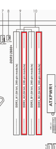

Létezhet ilyen is, ezért is írtam, hogy a kézikönyv a mérvadó.
Öcsém régi gépében pl. közvetlenül egymás mellett kell lennie a RAM-oknak a dual channelhez. Ritka, mint a fehér holló.
Mondjuk amit írtál, érdekes logika szerint készülhetett ez is így, mert a konkrét számozást itt is a processzor felől kezdik (1-2-1-2), ellenben a két csatorna elnevezési sorrendjét meg már a túlsó oldalról indítják (B-B-A-A). -
Bajgunar
Pont 1-2.
Ha 2 db. (Dual kit pl). Akkor 1-2. Nem a melletti, 1-3...
Cpu -tól legtávolabbi az 1.
(Egy két mobo van csak, amelyik egymás melletti slot-ba megy dual, vagy a cpu-hoz legközelebbi az 1. slot.). Szerintem ez tuti nem olyan mobo.
Lejjebbi hsz-ban is tettem be képt, hogy melyik jó oda is. Legtávolabbi 1. aztán közeledve cpu-hoz, egy slot kimarad!!! Dual miatt. Majd a 3.
Tehát 1-2.
Ne írjatok már hülyeséget, meg zavarjátok össze. -

Bajgunar
A2 és B2 -be tedd a ram-okat. Mindíg (esetek ~95%-ában) a CPU-tól legtávolabbi slot-ba kezdjük pakolni a ram-okat. Aztán közelítünk a cpu felé. Persze egy slot kimarad a dual miatt!
Van lap, ahol a cpu-hoz legközelebb kell tenni, van amelyikén egymás mellé.
Ennél így kell tenni, hogy a legstabilabb, biztosabb legyen.

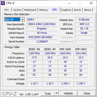

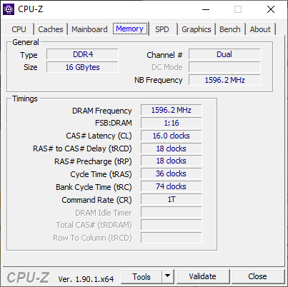

Na, én is elnézést kérek,mert figyelmetlen voltam. 2x töltöttem fel az spd-t
. A memory fülön 799,9-et ír, 11-11-11-27, 1T. Szóval nem akarja az 1866-ot
peu407
Dragon3000
#55954
[link] itt látod az spd-t.

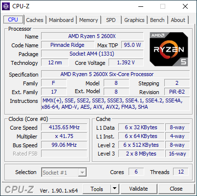

Adott egy B450 Aorus Elite alaplap, Ryzen 5 2600x procival és HyperX 16GB Predator DDR4 3200MHz CL16 KIT. Na már most, BIOS-ban XMP-vel beállítottam, hogy profil1-en menjen tehát 3200MHz-en - mivel ezt tudnia kell ennek a RAM-nak alapból. A BIOS szerint így is van. A modulokat dc-be raktam a lapba, tehát ezzel sem lehet gond.
Viszont bármilyen programot futtatok windows-on belül ami mérni tud teljesítményt, csak 1.6-ot ír vagy semmit mert trial version :/Na már most vagy én vagyok hülye hozzá (ami előfordulhat, mert annyit értek hozzá mint a varráshoz) és ez így okés, vagy valami még mindig nem kerek. Tudtok segíteni? Köszönöm előre is!
PS.: csatolok pár print screen-t, amiből talán okosabbak lesztek.

Asrock B450 Pro4. Itt a használati útmutató 23. oldalán le is írják, hogy ha csak kettő memória van, akkor azokat a második slotokba kell rakni. Kipróbáltam: az első slotokban nem megy dualban.
