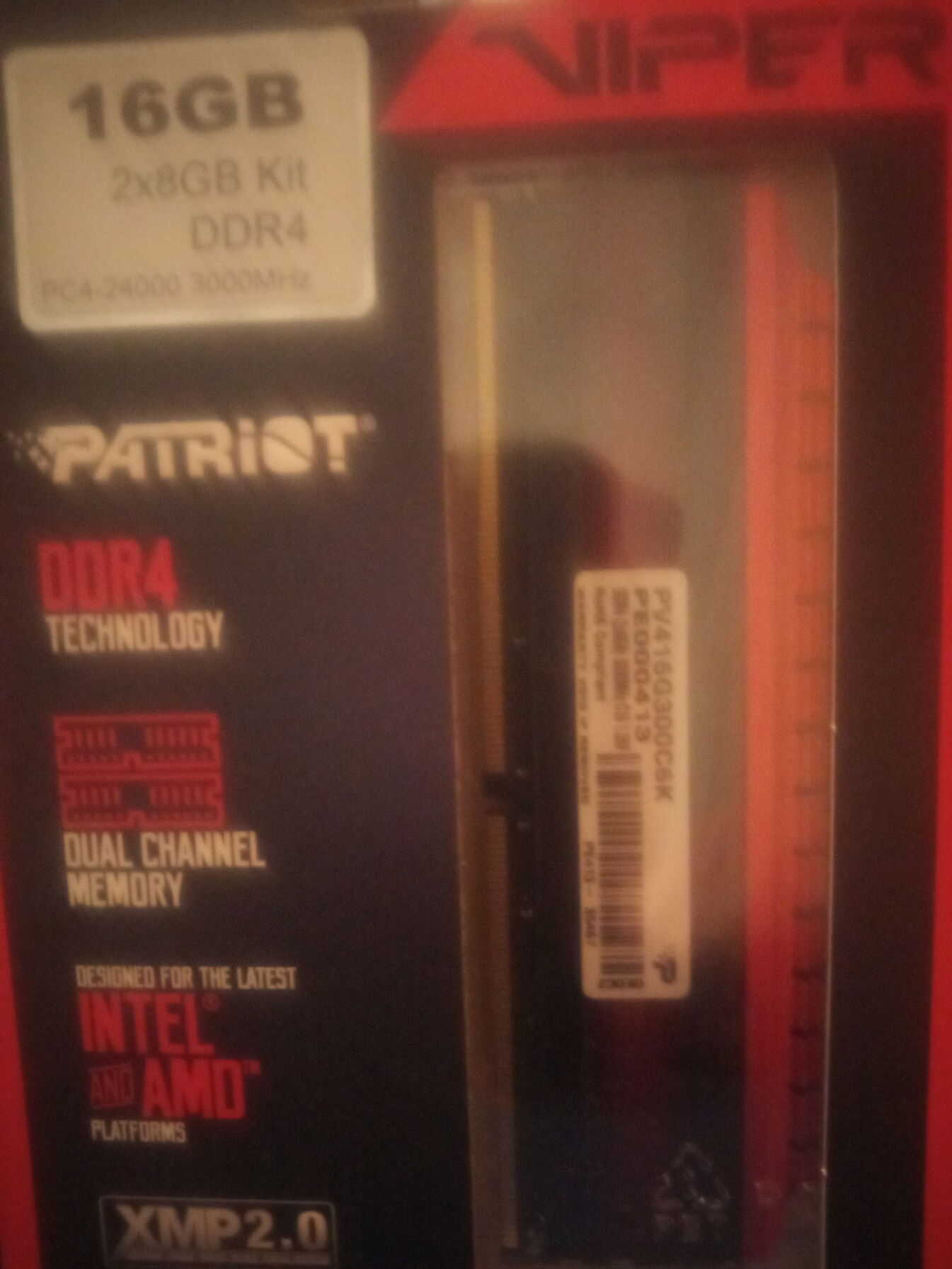

Merula Alba
Úgy látom favorit az AMD a Patriot gondokkal mostanában...Adott egy Patriot Viper 2X8GB RAM. Ez már a 2. doboz, a hibaforrást keresve kértem egy cserét. Hibátlanok, de... Bármelyik memóriát bárhova rakhatom. Egyenként működik, viszont párban el sem indul. Vinnyog a lap és semmire sem hajlandó 2 rammal. A lap X370-es, 3600X-es Ryzen procival.
Nem vagyok ismerős az AMD-s dolgokkal kapcsolatban, csak tanulom még. Az AMD oldalán ezt a ramot megtaláltam a support résznél de csak 8Gb-ig. Van ahol erre azt mondják hogy nem feltétlenül jelenti azt hogy nem megy csak 8-al.
Van erre valami BIOS beállítás? Vagy adjam fel a harcot és adjam el a ramot?Még a memória sebessége sem igazán hat meg, csak 16Gb kellene. Az viszont nagyon.

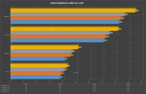

Nem hülyeség. Azonos idözítés mellett amit átlagosan nyerhetsz (azaz nem egy játékra levetítve) a +400 MHz-el, az csak néhány FPS.
Megnéztem átlagteszteket, annyiban van igazad, hogy nem 2,5 FPS-nél azért több, konkrétan 6 - 9 % a különbség. A mondatod második felét sajnos nem igazán tudom értelmezni. -
A meglévő RAM -okat:G.SKILL F4-3600C16D-16GTZNC 2-3 hónapja kiegészítettem Ugyanolyan RAM -okal,most a régebbi RAM megadta magát.Alap órajelen hibázik. Most a lap nem szerette ezt a felállást,túlmelegedés,vagy egyedi hiba okozhatta?Ja és 3200 Mhz-en használtam őket. -
