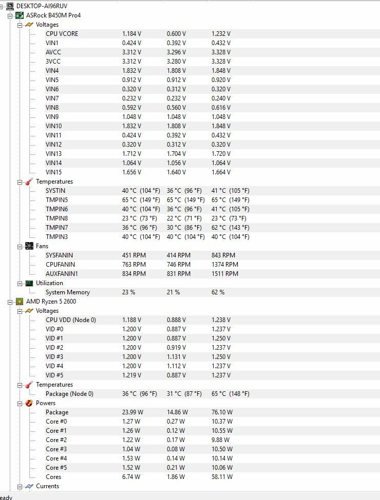

Lehetséges, hogy a RAM-om rossz? a PUBG-ben 2-3 meccsenként beáll a képernyő(teljesen megfagy), illetve a windows is néha megakad. PUBGnél a hibát elő tudom húzni úgy, hogy a ramokat megterhelem. Ha 3000-es profillal használom, akkor sűrűbben jön elő, 2933-on kevésbé, DUAL/SINGLE channelben is teszteltem, illetve egy darab ramot is(akkor is jelen van a hiba). Memtest nem hozott hibát. Hogy tudnám megfejteni az egészet? Lehet, hogy nem is ram lenne a gond? Bios frissítve!
LAP
450M-pro 4
RAM:HX430C15PB3K2/16
Proci: R5 2600Előre is köszönöm,
