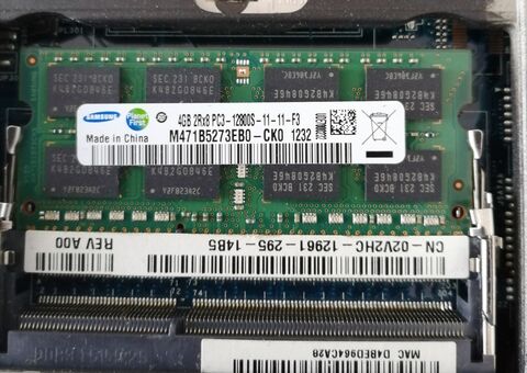

Ezek a RAM-ok: 2 x Samsung M378B1G73DB0-CK0 megfelelnek ebbe az Asrock H67M lapba? Bővíteném ill. cserélném a mostani 2 x 4GB-osokat.

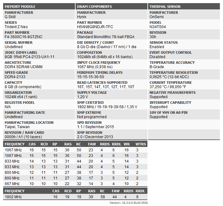

Darko
Megvettem a 16GB Trident Z Neo 3600MHz C16 kitet ( F4-3600C16-8GTZNC) Eddig másik ram topikban kérdezősködtem vásárlási szándékkal. Ez a páros nem volt tök egyértelmű hogy milyen chippel van szerelve, én is, más is Hynix-re tippelt.:
A másik jelölt egy ezressel lett volna drágább: G.skill FlareX 3200Mhz C14 kit ami biztos samsung chipes.
A Neo XMP-vel tudja a névleges értékeket, és szép színes fényei vannak -

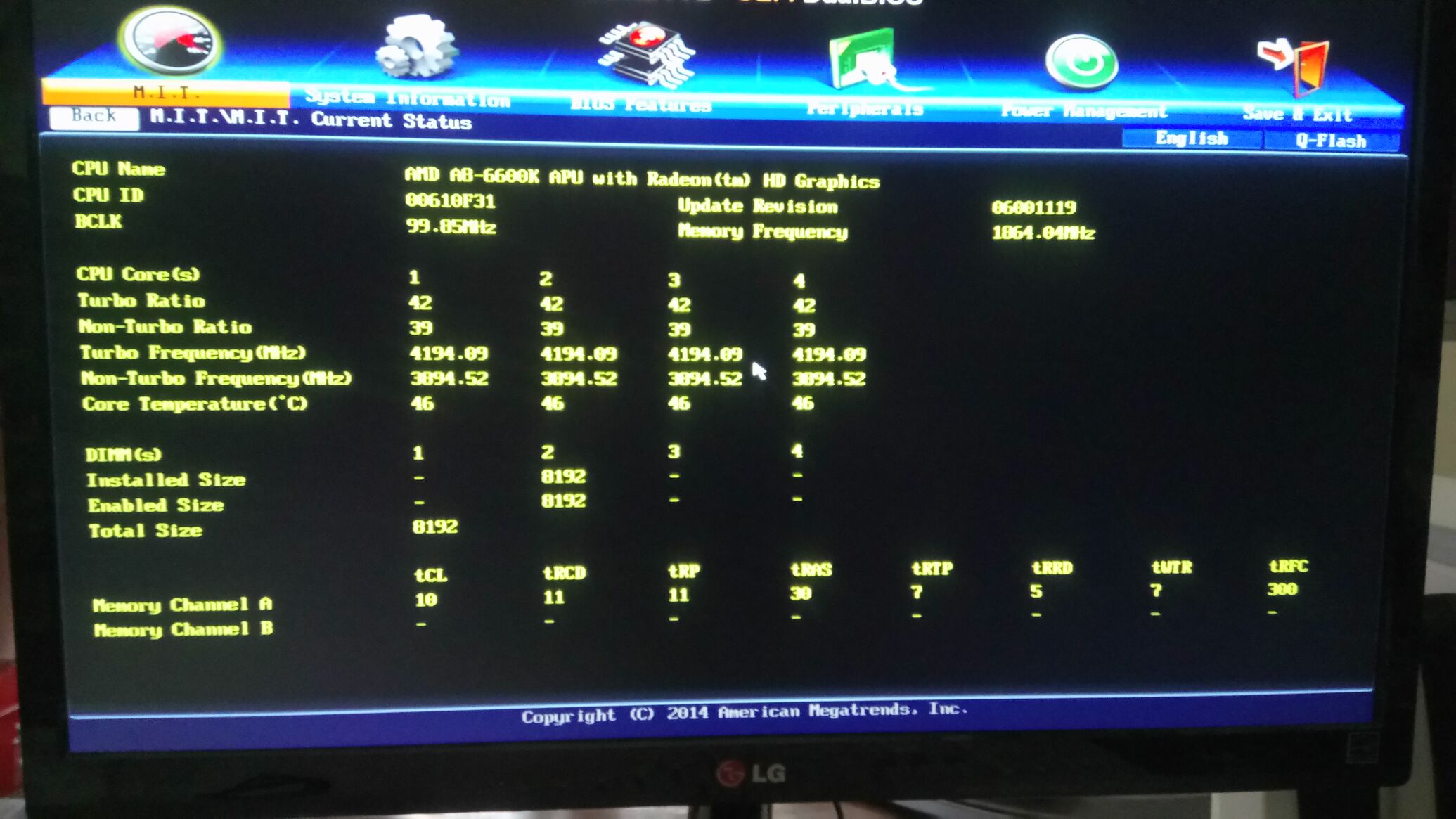

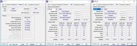

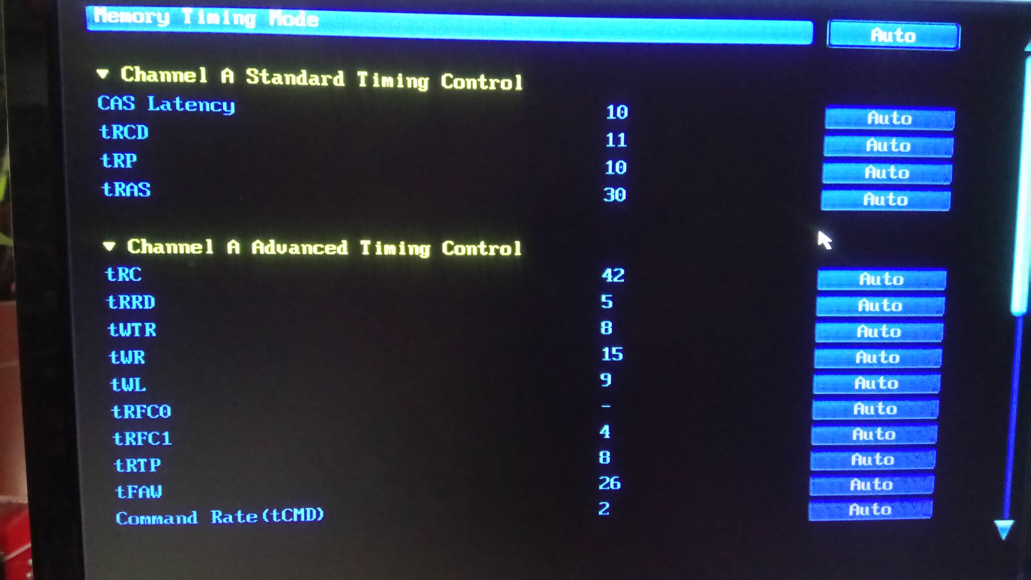

lm83
Sziasztok, ismét kellene egy kis segítség.
Már régebben is kérdeztem memóriákkal kapcsolatban.
Eddig így ment a gép két különböző rammal:
Mostanra viszont már csak a 8G-s modul maradt benne ami elméletileg 1866-t megy cl10-en
Viszont az össze érték mintha nem stimmelne:
Biosban így látom:
És cpu-z is ezt írja, hogy 10-11-11-en megy.
Viszont ezen a fülön:
Pedig 10-11-10 lenne , ami elvileg a jó értékek ehhez az időzítéshez.
Most ezt kellene kézzel állogatni? Vagy miért így állt be, vagy jó ez így?Már hetek óta sz*rakodik a gép, állandóan újraindul 41-es kóddal, aztán már nem tudok mire gondolni mi lehet a rossz. Ezért vettem ki a kisebb modult is, hátha bekavar, de nincs javulás.
Próbálok minden apró dolgot jól beállítani a rendszerben, hátha azon múlik valami... -

Segítséget szeretnék kérni memóriabővítés témában.
Egy Fujitsu E900 E90+ gépről van szó. Jelenleg 4x2GB DDR3 1333MHz van benne.
Dual channelben mennek a memóriák. De a mennyiséget bővítenem kellene.Két megoldást gondoltam el:
1. Veszek egy 8GB-os modult és berakom az egyik 2gigás helyére
2. Veszek két 4GB-ost és berakom őket két 2gb-os helyéreMelyik esetben járok jobban? Elsőnél ugye 14GB ramom lesz, másodiknál 12GB, de így talán mennek majd dualban (vagy javítsatok ki légyszi, ha rosszul gondolom, hogy 2x2 + 2x4 az menne dualban
Egyébként D3062-A1 alaplap, I5 2400. Van ennél sok haszna a dualnak egyébiránt?
Köszi előre is.

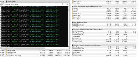

Van 3 memóriamodulom miből 1db nem képes lefutni stress tesztekben windows alól hiba nélkül .
Corsair vengance lpx 2400mhz 8gb cl16
Konfigom Amd Ryzen 3700x + Msi b450 Gaming Plus max alaplap. Tuning nélkül,
2 biossal is próbáltam.Y-cruncher stress test nem fut le.
Aida64 stress test kidob hardware failure detect hibaüzenettel 4 és 15 másodper alatt.Ezután pendriveról bootolva Memtest86 v8.4 Hiba nélkül lefut mind a 4 Pass 2h:37m perc alatt.
Na mármost újraraktam a windowst is ezzel a memóriával. Chipset driver nélkül és chipset driverrel is ugyanezt a hibát dobta szűz windowson.
Valami ötlet vagy hasonló tapasztalat valakinél? Előre is köszi.

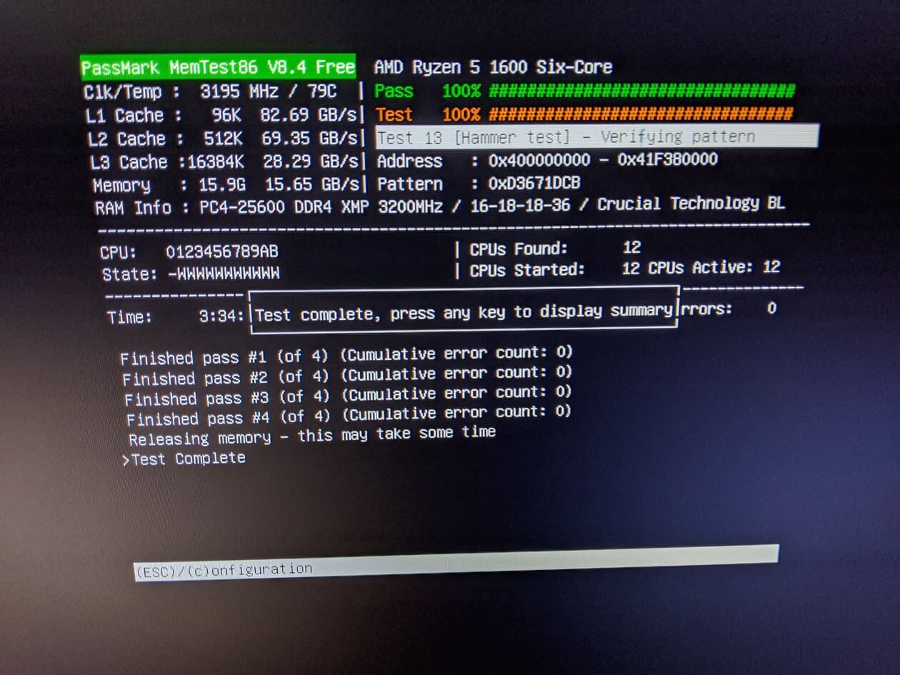

Memtest van hogy csak 7-8 kör után hibázik.

grizlisandor #57205 üzenetére
Este lefutattam a memtest-et.
Eredmény, ahogy én látom, minden ok. -
