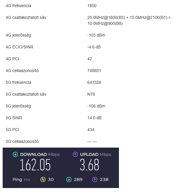

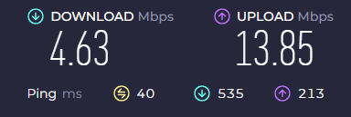

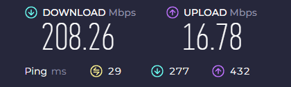

bucihost
No fejlemény. Kicserélték az eszközt, csak ZTE MC801A volt. 3 órája üzemel, végig csak 5G van, viszont a feltöltés itt sem valami acélos. ZTE-ben hol tudom megnézni milyen sávokat használ? Ennek a felülete butább mint a TP-nek.

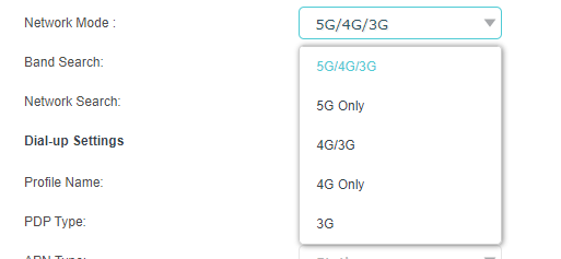

Poccc97
donjohnson #112546 üzenetére
Elvileg lehet állítani TP-Linknél a módokat szépen:

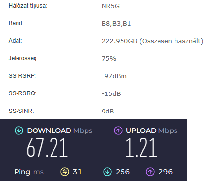

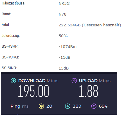

donjohnson #112533 üzenetére
Mivel az Otthoni Net már megy SA hálózaton nálam is így van, és a TP link NR5G ír ki.
Akkor hogy mehet a feltöltés 4G sávon?
Pont látszik az ő képén is hogy NSA módban 31 a ping, NR módban 20 az már az önálló 5G kell legyen. Csak az a -107 dBm miatt olyan gyenge a felfelé.
Nálam -82 dBm körül 50-60 a fel, ablakon kívül -75 dBm nél már 100-110 Mbps. -

bucihost
donjohnson #112519 üzenetére
Köszi, holnapra beütemezem az eszköz cserét.
Most addig eljutottunk, hogy pár újabb 1220 hívás után megértették NEM csak az otthonnettel van a baj. Küldtek valami beállítás frissítést az otthonnetre állítólag, és lám megjelent az 5G....
Ha a hálózati mód 5G/4G-n van akkor ezt produkálja:
Ha 5G NSA akkor meg ezt:
Na de mi ez a feltöltési sebesség.... -
