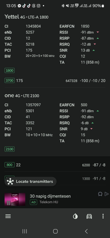

Ma reggelre mintha megduplázódott volna a térképen az 5G lefedettség ez már az N1 sáv lehet? De elég kis pacák vannak lehet sok N78?

Nagyon lassú volt a mobilnet és ezt láttam:
1,4 MHz B1 sáv?
