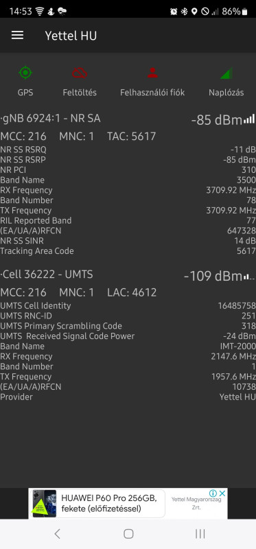

Szóval ha jól értem amint a Yettel engedi a cellát akkor nálam is SA-ra fog váltani és a Samsung A54-ben nem kell semmit bohóckodni ezzel?
Kapásból 4 tornyot fel is tudok majd nálunk vinni a térképre meg most a szomszét panel tetején fognak egyet bővíteni azt is feltolom

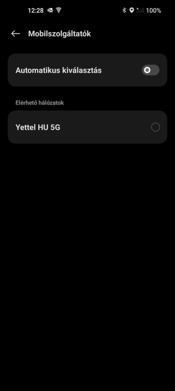

OnePlus is a konfig alapján kezeli DE: a fejlesztői beállításokban van egy "5G hálózati mód" menüpont.
Ott alapértelmezettként "Automatikus" opción van azaz a konfig dönti el. Na de ezt át lehet kapcsolni NSA+SA üzemmódra. Ilyenkor már figyelmen kívül hagyja a konfigban meghatározott 5G módot.

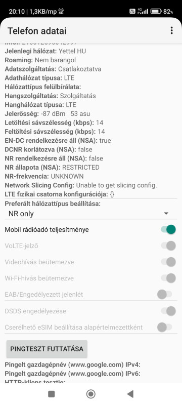

Én ezt látom. Igaz, hogy itt nincs semmilyen 5G, de NR only-ra állítva 4G- van a telefon.
Itt nem is látok SA beállításokat sem. -
CellWalker
TeeJay
#104068
Tegyél fel Netmonitort vagy NetMonstert, és a service menüben találsz egy "Set Preferred Network Type" mezőt, ezt kell "NR only"-ra állítani.
Ne feledd, amíg NR only módban van a készülék, egyelőre nem lesz hálózati kapcsolatod, csak cella infót tudsz vele gyűjteni, helyi naplózással (vagy WiFi-t adsz neki más forrásból). Ha netet kap a készülék később, fel fogja tölteni.

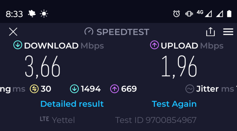

Pár hete írásban küldtem mérési eredményeket mert túl lassú volt a net a fejlesztés után is. Jött a válasz is hogy az átviteltechnika túlterhelés okozza a lassú sebességet. Megkérik a bővítést. Sikerült
. 200 Megabit alatt nem mérek sebességet link -

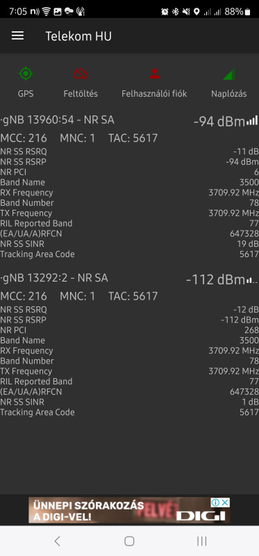

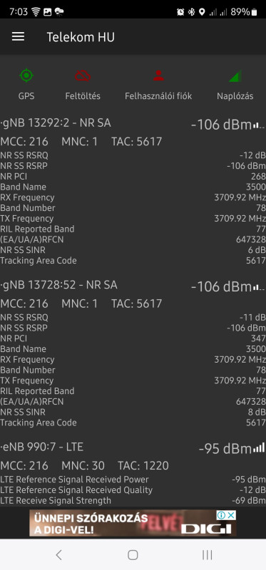

Jó hogy említetted az alacsony pontosságot, csodálkoztam miért nem jelenik meg nálam, aztán meglett a megfelelő kapcsoló.
Hármat is látott a tetőn az A52s, a PCI alapján talán sikerült is a helyükre tenni. Furcsa hogy a lábatlani meglett, de a közelebbi nyergesi nem. Lehet utóbbinak nem néz errefele antennája. -
