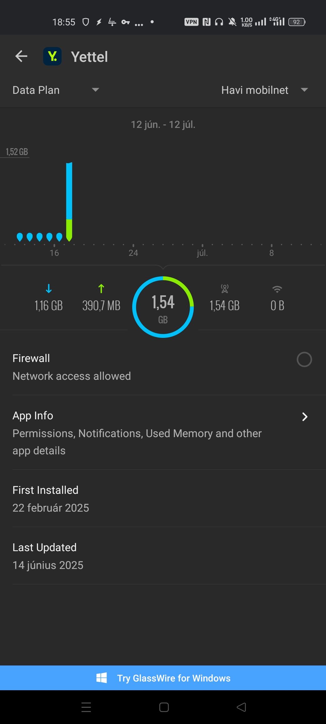

Az app telepítése után, 5G területen, 1db mérést végeztem!
Ezek szerint igen, ha 1 mérés ennyi GB!
Mármint adatforgalomban 5G-n lehet pár másodperc alatt ennyi GB, de azt szemétségnek gondolom, hogy erre nem figyelmeztetnek.
Persze ha ez volt az adatforgalom oka.
Jövő hónapban figyelek, ha sebességmérés nélkül is szopja a forgalmat, az nem jó -

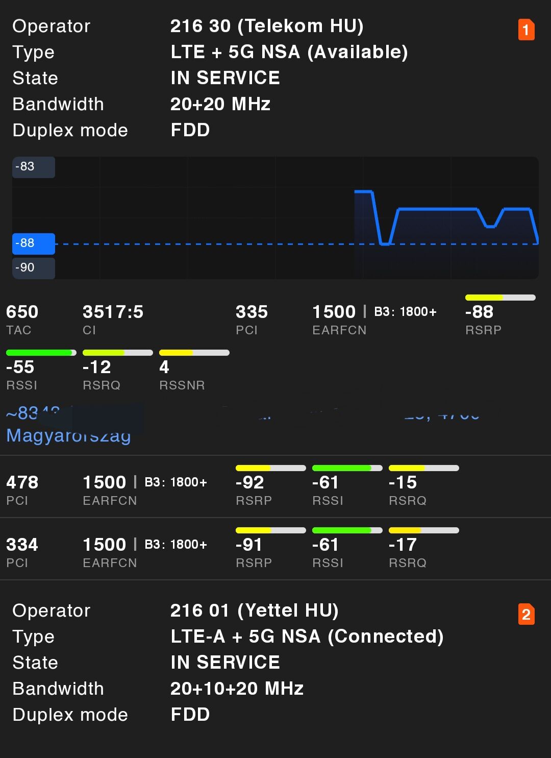

Ez egyszerre tud 4 csatornára csatlakozni CA-ban, de a jelerősségen még kellene és lehetne is finomítani, ha lenne hozzá app. Vagy hivatalosan egy Yettel szakember, aki egy műszerrel házhoz jön és kiméri, beállítja ahogy kell. Ahogy ez egy normális szolgáltónál lenni szokott.
Ennél alapból sajnos össze vissza változnak a csatornák számai és sorrendjei szinte percenként és hol van "használható" feltöltési sebesség pár perc múlva meg már 3 Mbit/s. Attól függ mit rak elsődlegesnek. B20 pl tud 40-50 Mbit/s feltöltést. A B8 sem lenne rossz, de a B3 és B1-nek 3-5 Mbit/s. A képen is látható, hogy ebben a sorrendben a B20 és B8 feltöltése tiltva van.
Nagyon kellene hozzá a kis programom, amivel tudnám ezt is állítgatni.
Pár perccel később már csak ennyi maradt, viszont elsődleges B3-nál engedélyezte a B20 feltöltést. Máskor meg tiltja. Hm ez érdekes.

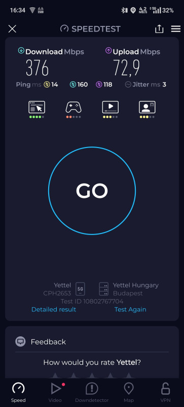

Kipróbáltam mindent:4G: 135/30
5G NSA: 300/9
5G NSA 2. mérés: 270/29
5G NSA 3. mérés: 370 / 20
5G SA: 335/12A 3db 5G NSA mérés között kb. 2 óra telt el, de a router poziciója nem változott.
Feltöltés 4G módban a leggyorsabb, 5G-n ingadozó, de úgy látom, nem beállításfüggő.
És szerintem abban sincs érdemi változás hogy 5G SA vagy NSA módban volt.Egyébként telón mérve (miközben a router 5G SA módban volt) nem működött a Speedtest, és 5G NSA módban pedig a feltöltésnél dobott hibát.
Miközben minden más működött.
Ilyet már tapasztaltam máshol is, hogy külső mobilneten keresztül telón a speedtest nem megy, de fogalmam nincs mi okozza.
PC-n vezetékről viszont tudtam mérni, így a fenti eredményeket a helyi wifi beállítása nem befolyásolta. -

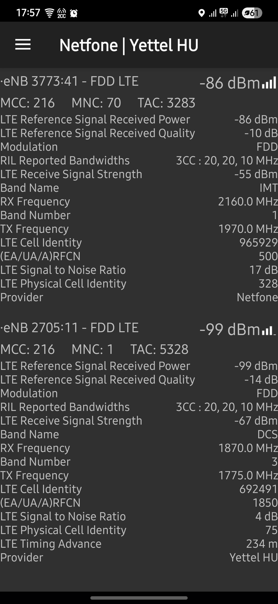

B8+B3 CA látható, hogy szépen összeadja a fel- és letöltési sebességeket és a jelerősség és a zajszint értéknél is a B8 dominál.
B3+B8 CA le 120-130 / fel 5 Mbit/s lenne. Itt a B3 dominál sebességben. Korábban jelerősségben és zajszintben is így tette, de kb 1 hónapja a CA-s -100 dBm jelerősség 106 lesz és a zaj a 16-18 helyett kb 6 dB. (ez a minőség miatt már gyenge, sokszor érezhetően lassan töltődnek be a weboldalak is...)

(Pl korábban 20+3-nál mindkettőt összeadta le- és feltöltést is, de amikor megcserélte (mindig magától megcserélte) a sorrendet 3+20-ra, akkor látszatra csatlakozott a B20-hoz is, de annak feltöltési sebességét egyáltalán nem adta hozzá a B3-hoz.
Azóta a B20 semmilyen módon nem tud együtt csatlakozni a B3-mal. Egyértelműen ők tiltották le egyik napról a másikra.Ráálltam a 8+3-ra, amit szintén áterőszakol 3+8 sorrendre és olyankor a B8 feltöltését nem adja hozzá a B3-hoz. Ebbe beletörődtem (nappal) és ha kell a feltöltés, akkor kézzel átállítom (azaz minden este :\). (szerintem ez megalázó, amit másfél éve kénytelen vagyok csinálni, hogy legyen netünk. De nekem szükségem van rá.)
Ez a jelrontás CA-ban az ő sorrendjüknél (miközben külön mindkettőnek jó a jelerőssége és nem az van, hogy a rosszabbikhoz igazodik) már túl sok és logikátlan.
Interferencia nem lehet, mert akkor a másik sorrendben is gond lenne.
Képesek lennének így spórolni?Vagy a Router antennáival lehet gond?
