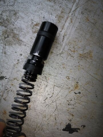

Amennyire be tudtam azonosítani, az a fűtőpatron. A lenti képen: fent az a sárgaréz színű hatlapfejű alkatrész. Érdekes módon a csatlakozása messze nem épp a szokásos elektromos csatlakozó, de arra volt kötve a vezeték. (A test adja a másik pólust) Nálam a hatlap fej felett eltört és a fenti rész csüng a vezetéken.
