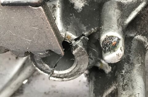

molnarpeter #73295 üzenetére
ahová a racsni becsatlakozik, ott roncsolódott az eredeti, konkrétan elrepedt. Tudni kell, hogy az utóbbi 80-85 ezer kilométeren rúgva volt a motor, mert a 70-es hengert nem szívesen önindította.

vtechun #73261 üzenetére
Sziasztok, megvettem tegnap délután a deknit, fogasívet, egyebet.
Hazamentem, rápróbáltam a deknit, jónak tűnik, beraktam az alkatrészeket, lezsíroztam szépen. Raknám fel a deknit, eleve gyanúsan rövidnek bizonyult a hozzá - külön - vásárolta 6x30-as csavar(az eredeti az ilyen tehermentesítős csavar). Erre a deknire az nem jó, hanem sima csavar kell neki. Szóval, raknám össze, nem stimmel valami, ahogy megnéztem, 1-2 lyuk pár milliméterrel odébb van. Na, mondom, ilyen az én formám... Ez az érintett dekni.
Igazából már csak egy kompatibilis dekni kellene, erre a régi vágású Kymco Agility 50 4T-re. Az enyém pont ilyen.

Megjött ma este 6-kor az alkatrész, ez Kymco Agility 50 4T berúgó szerkezet
Most azon gondolkozom, hogy eredetileg volt-e alátét a racsni alatt, ahol a deknihez ér, mert most biztos nem rémlik, hogy lett volna, de valahogy hiányolom, mert gondolom nem egészséges az, hogy ez a kemény fogaskerék súrlódik az alumíniummal.
Valamint felmerült mint kérdés, hogy a racsnin az a rugó mi célt szolgál? Hogyan funkcionál, mint rugó? Melyik “dimenzióban”?
