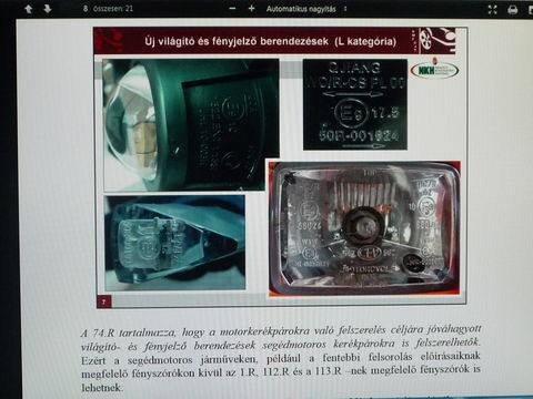

A LED-es izzokra visszaterve: jelenleg nem/vagy nagyon keves olyan LED-es izzo van, aminek van teljesen "road legal" E tanusitvanya. Soknal csak rairjak, illetve az ECE megfelelosegi tesztet vegzik el ami nem egyenlo azzal, hogy meg is kaptak illetve be is jegyeztek a tanusitvanyt. Nalam is jart mar olyan kipufogo meg komplett fenyszoro, amiben ott viritott az E- jelzes szamsorral mindennel, megse mernek begurulni vele a mozaikbaA hagyomanyos izzo szamara kialakitott lampatestbe szerelt LED-es fenyforras pedig soha nem lesz valoszinuleg engedelyezett hivatalosan jogszabaly szerint, ami kozuti forgalomban resztvevo jarmunek minosul.
Sok erdekes dolog van a fentebb linkelt Kohem rendeletben, amin meglepodik az ember illetve a fejet fogja.
Viszont a korabbi temahoz kapcsolodva egy reszt kimasoltam, ami a jarmuvek muszaki elegtelen megfelelosegevel kapcsolatos:
"c) A fényforrás és a fényszóró nem kompatibilisek. / Az első fényforrások nem érik el illetve túllépik a legnagyobb megengedett fényerősséget."Kicsit lesarkitva olyan ez, mint amikor autonal a hagyomanyos izzo helyere berakjak a xenon szettet. Azert se szoktak tapsolni a rendorok.
De szerintem engedjuk el ezt a temat, neten megtalalhato minden hivatalos jogszabaly ezzel kapcsolatban.
