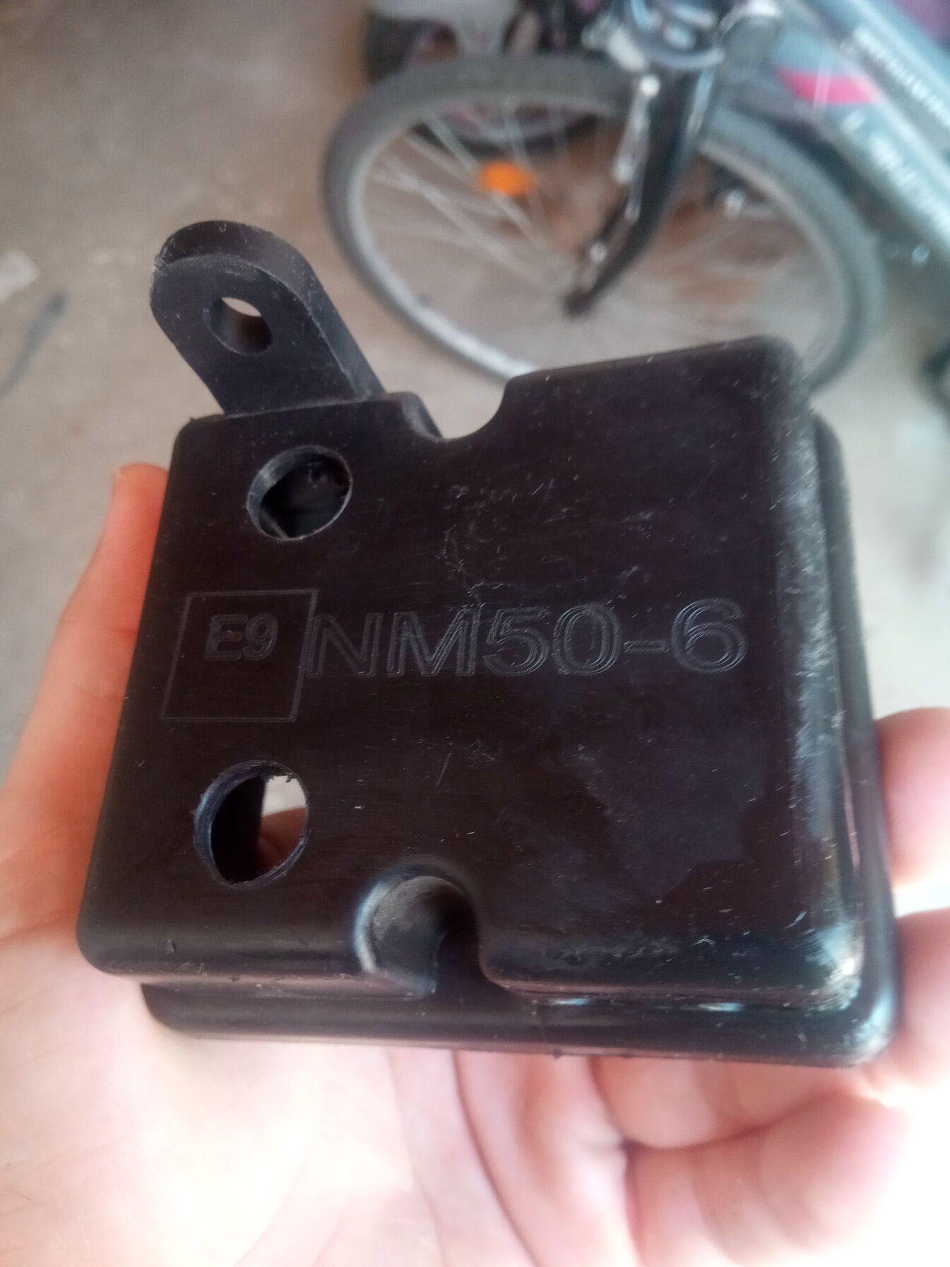

Bib
piaggionrg #74573 üzenetére
Képet jó lenne látni róla, de ha nagyon eltérő színű a két fele, akkor lehet akár főtengely szimmering is, Bejelölöd hogy áll, kiszereled és meglátod hova esik.A kipufogó felé melegebb ,ott lehet világosabb.
#50433536
Engem is érdekelne a hogy mitől ilyen egy gyertya.

piaggionrg
sziasztok
tegnap azt vettem eszre hogy a gyertyam egyik fele szep barna a masik fele viszont elegge vilagos. mitol lehet ez? baj lehet belole? -

Átnéztem most a karbit, tiszta.
Folytás nincs benne
Cseréltem levegűszűrőt, megint, az előző is tiszta volt, a mostani is az, befőjva szűrőolajzóval.
Karbit beállítottam, megint, nem köpi a gyertyát,de már biztonság kedvéért azt is kicseréltem.
Vérszegény, ha leszedem a szűrőt, mint egy vadállat... megjön az ereje
Szomszéd 4T50-es motorján is hasonló, kicsitt nagyobb szűrőt látok...
Szerintem összekeverték a 2 légszűrőt vételkor. Reklamációnak már sajna helye nincs.
Szelepek jól zárnak, 10 bar felett van a henger nyomásom is, mást már nem tudom mit nézzek át. -
Tamás9x
Ez egy gyári 1P52FMI 125ccm-es 4T blok, gyári 19-es karbival, kb 2 max 3 hónapos, origi friss. a karbi végén pedig ahogy megfejtettük most délután egy szerelővel egy 50-es 4T szűrő van.
nem a gyárija. Nagyobbnak kellene lennie.
Azért lett furcsa a dolog, mert ugyan ezzel a kerék mérettel, karbival, "gyári"(neki nagyobb doboz volt a karbi után) levegő szűrővel (olajjal, 100-as benzinnel) mentem egy másik motoron és az valahogy sokkal vigoncabban viselkedett.
Képek: -

(#74490) Tamás9x a többieknek igaza van. Ez most milyen motor is tulajdonképpen, gyári vagy tuning? Mert ha gyári, akkor teljesen felesleges mahinálni bármilyen más légszűrővel, a gyárinál egyik sem lesz jobb. Ha ez van, akkor ott valami más (pl karburátor) probléma lesz nálad amit már szintén megírtak.
