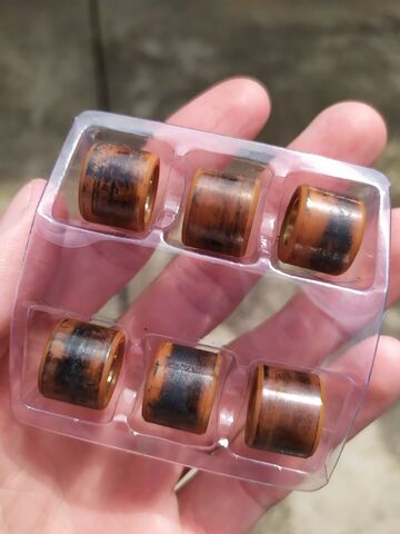

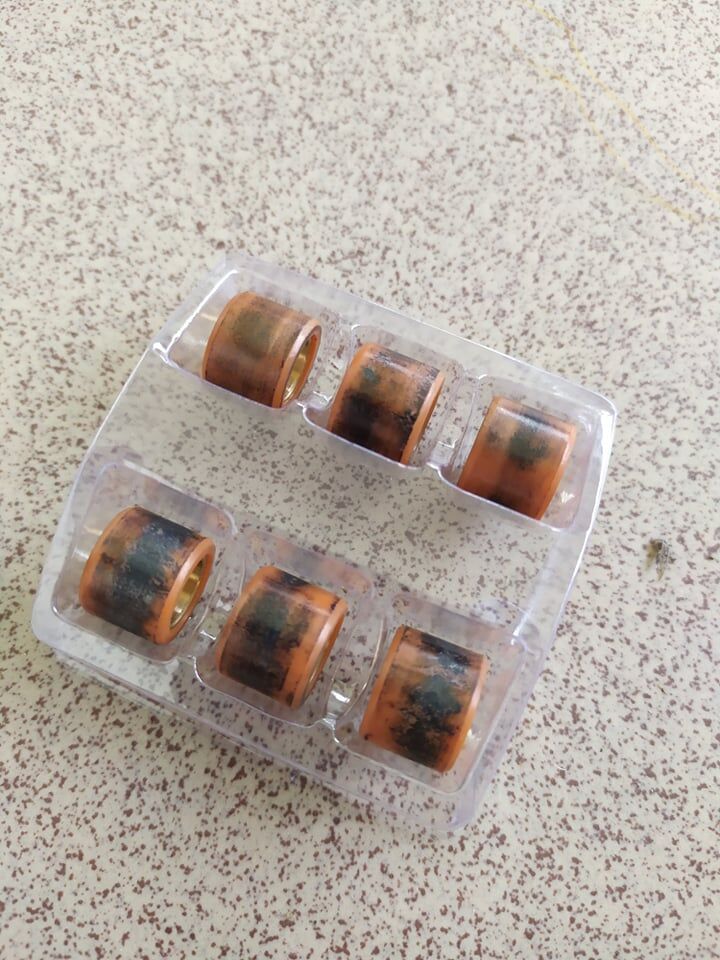

Érdekes talány vette kezdetét a mai napon. Tehát nekiálltam görgőt cserélni múlt héten. 4,8gr-ról, kerek 6gr-ra váltottam, mivel teljesen gyári motornál úgy éreztem feleslegesen sokat pörög. Szóval megtörtént a beavatkozás, látványosan jobb lett, két kis rövid kört tettem a motorral tesztelés révén. Másnap jött egy vevőjelölt, ő is kipróbálta, frankón húz, minden rendben. Majd egy hétig hozzá sem lett nyúlva. Erre mai napon felvirradt, és robogóra pattantam. Melegítés után első gázadás után felpörgött, szépen húzott 10-15km/h-ig, megtorpant, majd (bármilyen nemű gázállásra) lassan, erejét összeszedve tovább gyorsult végsebességig. Végül szétszedtem, kikaptam a görgőket, és mint ha a felületük megkopott volna. Az a tippem hogy "megtapad" a variátorban, és nem tud kicsúszni rendesen. Esetleg milyen más megoldás lehetséges?

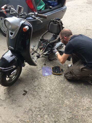

Kész vagyok életem első kínai robogó szerelésével. Egy igazi csótány volt. Mindenhol olaj sár, széttört hajtás, minden gumi és műanyag széttördelve. Indulni sem indult. Egy Kreidler rmc E. Bele ment 3 hetem de üzembiztosan ketyeg és motorozható. Viszont nem értem hogy mi a bánatnak csinálnak robogókat ahelyett hogy öntözik a rizsföldeket
Mindenesetre jó kis tanuló meló volt. Már csak kettő van belőle itthon ami ugyan ilyen állapotban van

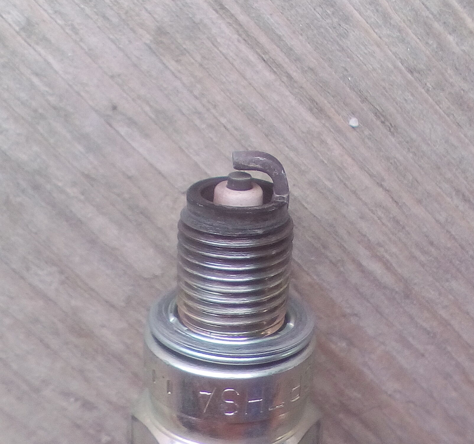

Kicsit vilagosnak tunik, de 4T-nel annyira azert nem annyira latvanyos az ozbarna gyertyakep mint 2T-nel.
CV-s vagy siktolattyus a karbi? Subertut nem probaltad feljebb venni? Pedig nagyobb hengerhez ha csak minimalisan is, de szerintem utana kellene menni egy kicsit a fofuvokaval.
Nekem most 125-os blokkon 150-es henger van, fofuvoka egy picivel lett nagyobb, az alapjarati maradt (vissza is durrog neha motorfekre, de nem annyira gaz). -
#50433536
Egy kis segítségre van szükségem. A két éves 4T robogóm most lett átépítve 70ccm-re, vettem hozzá egy Polini tunung szettet. Henger, hengerfej, dugattyú és variátor tárcsa plusz görgők. Ez volt a szettben. Tényleg sokkal jobban megy. A karburátor az eredeti maradt, mert 16-ra volt szűkítve a torok átmérője, de a karbi gyárilag 18-as, ami általában 70-80-as motorokhoz van. A szükitőt/távtartót felfúrtam 18-ra és kész.
A levegő csavarral beállítottam a legmagasabb alapjárati fordulatot, majd egy nyolcadot vissza, meleg motornál. Mentem vele 200km-t és kiszedtem a gyertyát, ami így néz ki:
Ez nem túl világos színű szerintetek?
A főfúvókákat is váltogattam, kisebbre-nagyobbra, kipróbáltam a gyorsulást és a meredek kapaszkodást. A gyári főfúvókával egyértelműen sokkal jobban megy, mint a más méretekkel, ezért az maradt benne.
Előre is köszi!

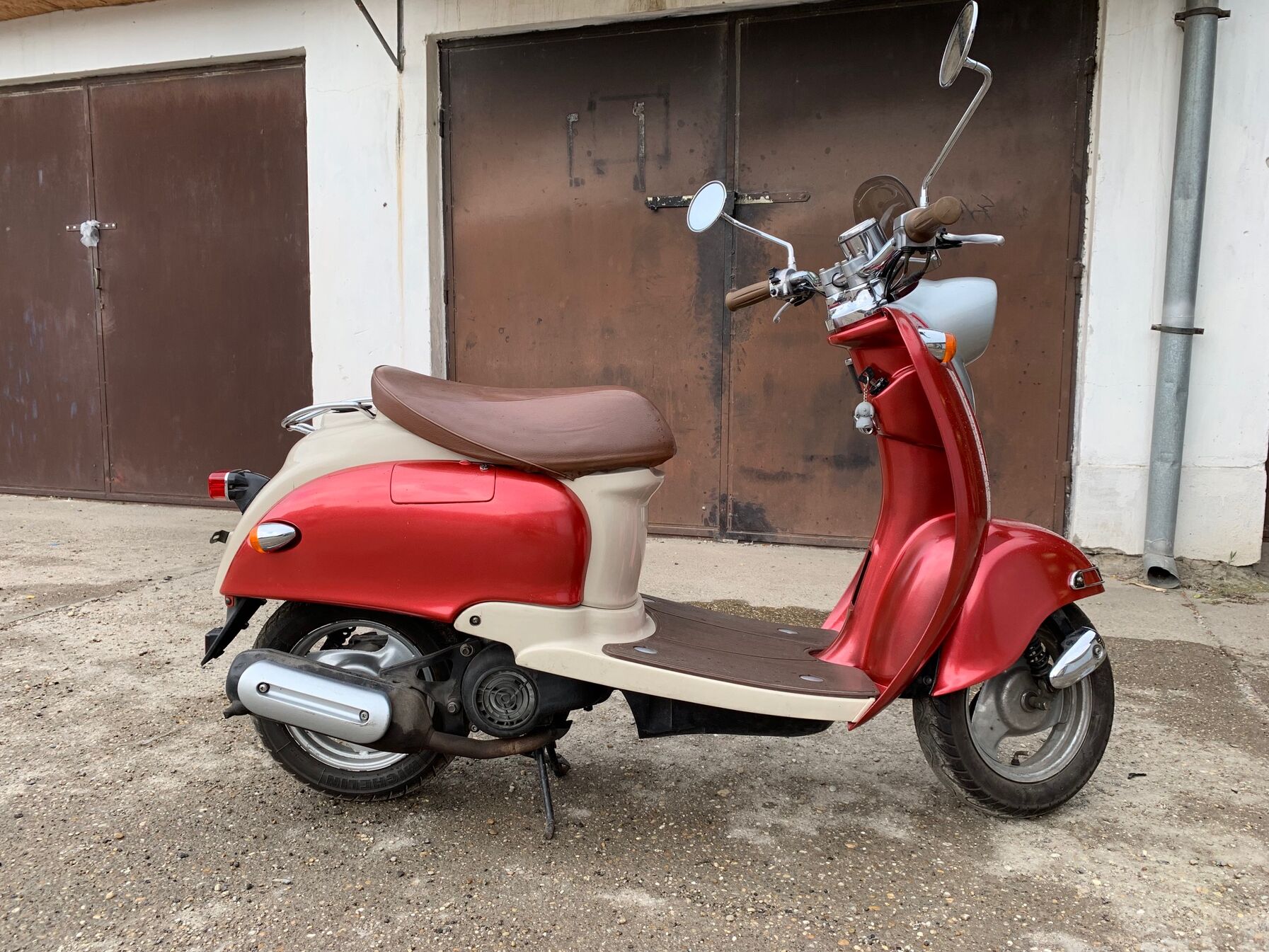

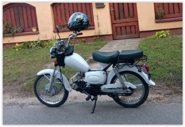

Ma vegre en is eljutottam az egyik felujitas vegere
Kb pont 1 evvel ezelott csajomnak 60k-ert vettunk egy motorhibas, hamlo fenyezesu, itt ott tobb darabban repedezett/torott idomu Vinot.
Aztan szepen aprankent ahogy melo mellett jutott idom ra, blokk komplett felujitas/hajtas szinten, karbi, elektromos rendszer, muanyag elemek kijavitasa/ragasztasa, regi festek eltuntetese/gitt/fenyezes. Ma fel
napom volt, gondoltam vegre osszerakom, lassuk mi az ami meg hianyzik.Sajnos arrol nincs kep mikor elhoztuk, csak mikor mar nekialltam a maradekot a vazig lecsupaszitani
Ez pedig a mai allapot. Gyorsan meg pont amikor elkezdett szemerkelni az eso, mentem egy kort vele.
Ami meg hatravan: az ulest ujrahuzni (huzat mar megvan), de amig meg muhelyben volt, meg sokszor melosruhaba mentem vele tesztkort, nem akartam. Krom elvedo csikok az elso idom eleire. Elso gumi csere, illetve valoszinu hatso rugostag csere.
Raadasul nem csak Mumtaz elvetemult: en is a lakasban (konyhaban
) ujitottam fel a blokkot, mivel a muhely messze van a lakhelytol, es csak estenkent volt idom vele foglalkozni. Annyi konnyites volt, hogy "csak" a blokkot kellett felvinni.Ja, kb 70k volt az osszkoltseg ami rament, ebben a festekektol kezdve minden benne van.

sztenderen annyira nem hallatszik. Azon a teljesítményen ahol előjön nem is igazán tudom sztenderen tartani mert elmászik minden fele. Nagyon remélem nem a főtengely környékén valami mert ott minden új 5-600 km van mindenbe. Hátul viszont a hajtást még egyszer se bontottam meg.
Amit nagy bontás nélkül lehetett ellenőrizni már átnéztem de a hang nem változik. Hajtóműolajat lecseréltem. A hajtásba 500 km van (variátor+szíj). A variátor lapátja nem a legjobb állapotú de annak lehet ekkora hangja? Esetleg még a hajtómű fogaskerekeire gondoltam hogy szétszedem megnézem de az elég nagy munka. Ötlet?
Mintha sokat kapna és nem bírja eldolgozni...
