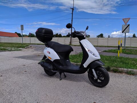

Gratulálok hozzá, erről már kilehet jelenteni, hogy egy minőségi kis gép.
(#74710) macilaci78 Ez neked minek is kellett pontosan? Mármint tudom, hogy mire való, csak így hirtelen hova, mi miatt volt ez a vétel?

#74720
Ez a nagyobb kerekeknek tudható be hogy jobb az úton.
Fékekhez sincs hozzáfűzni valóm.Nekem a fojtást 1000km után vette ki a szervíz,és igen dinamikusabb lett sokkal,minden téren.

#74712
Gratulálok az új paripához,széles utat és gumifákat.
Milyenek az első benyomások,hogy tetszik?

vadászcsiga
#74712
grat
(itt nem kötelező a 40 hd kép)
