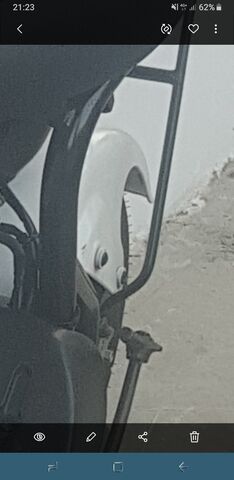

Nalam a 2004-es gyari gumin is rajta vannak! 2900Km volt benne minimum, hacsak 9.999-utan atnem fordult a szamlalo...
Plusz ugye nalam 10-es kerekekrol lenne szo, ami tobbet fordul mint egy masik nagyobb ugyan akkora tavolsag alatt!
Bocsi, csak ilyen kep van, de a szorok igyis latszodnak.
Hamarabb oregszik el, minthogy elfogy... Ezert is kerultek fel a legpuhabb gumok!

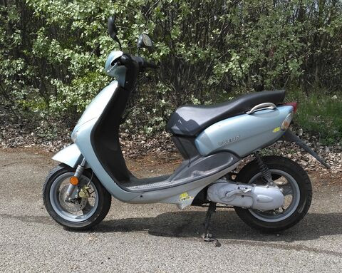

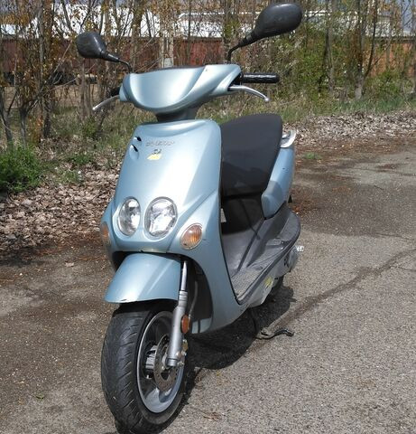

Tanácstalan vagyok most a Zippel kapcsolatban, 6 év alatt 1200km elég kamunak tűnik akkor is. Annyira sietnem sem kell vele mert szerintem hetek óta hirdetik amúgy, ma nem mentem vissza kipróbálni, esetleg holnap. Viszont egy három km-es próbaút alatt sem fog kiderülni, hogy jó vagy rossz-e. Már lassan ott tartok, hogy veszek egy biciklit
Viccet félre téve, ugye most ez van opcióként illetve egy új Motowell Elenor, de sok jót nem olvastam annak az összeszerelési minőségéről, többen írták folyik a benzin stb, na ezek sem hiányoznak egy vadiúj motortól... -

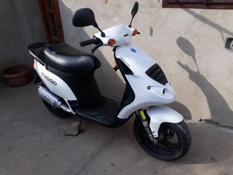

#73027
Ezeket kapta a moci: -Polini Sport 70ccm-es öntöttvas hengerszett (AC) -Naraku Performance Evolution főtengely -Polini High Speed Kit csapágy és szimering szett -Dellorto 19 PHBG karburátor manuális szívatós (jelenleg 85-ös főfúvóka) -Malossi MHR 2000 variátor -Giannelli Rekord sportkipufogó -Malossi red filter légszűrő -Tommaselli Formula Cross gyorsgázkar -TNT Racing benzincsap (15mm - manuálisan zárható - 90 fok) -DR Evolution benzinszűrő (6mm) -Motorforce tiltásmentes CDI -BR8ES új pipával Cseréltem még szívócsonkot, membránházat, bovdeneket, bovdenházakat, km spirált, csavarokat tömítéseket stb. ülést újrabőröztettem. A szíj szinte új volt azt nem cseréltem. A kuplung még gyári jó eséllyel az nem fogja bírni. Valamint a gyújtásalap és a lendkerék maradt meg a gyári, egyenlőre jók. Tegnap kihézagoltam normálisan a variátort, tettem bele 6 grammos görgőket (3,8g, 4g, 4,3g, 6g sajnos csak ilyenek voltak). Dekli nélkül megnéztem hogy jár. A főtengely biztosan nem üt nem is tudtam tolómérővel mérni semmi ütést. Kerültem vele pár km-t és igazából csak 15km/h alatt rezonál és alapjáraton sem olyan vészes szóval jó lesz ez szerintem
Most már más gondom van. Fényszórók, indexek, órán a ledek működnek. Önindító és a duda viszont nem jó
Erre valami ötlet valakinek?? A testeléseknél már megcsiszoltam megkaparásztam hogy áthúzzon. mert festve lett a váz. Ha direktbe adok 12V-t az aksiról akkor jó a duda is, önindító is. Sajna mérőműszerem az nincs. -

Hát ez az, hogy szerintem se. Azért autónál is látom milyen az új gumi, nyilván ezen is, középső felülete furcsa világosan fényes, barázdák sem éppen valami mélyek, ilyen oldalsó kiálló "szőrök" pedig egyáltalán nincsenek, mint amit egy jobb állapotú gumin szoktam látni.
Tamás9x: Az a baj, hogy én meg nem vagyok egyáltalán szaki ebben. Látványra meg olyan, mint ami kint áll hetek óta (és szerintem jó ideje hirdetik), tiszta por és sár az egész, szerintem elég valószínű, hogy tekergetve van. Az is érdekes, hogy nincs meg a másik tükre, hova lett volna, sanszos, hogy estek vele és eltört vagy valami történt a motorral. Persze lehet, hogy motorikusan meg rendben van, csak új gumi kéne meg egy szerviz, de hát ugye azt se tudom mennyi km lehet benne.
Tamás9x
Chereiose
#73030
Meg nem mondanám mennyire lennék pofátlan, látni kellene az ülés "bőr"-t illetve a lábtartót, a berúgókart, a teleszkópok tányérját, a gázkart, az első tárcsa mennyire vállas, de az vezetési stílustól is függ... A kitámasztón van e gumi (kérdés gyárilag van-e) illetve hogy néz ki az alja, a csavarok a burkolaton épek-e vagy látszik bontás, Szintúgy a blokkon látszik e szerszám nyom...
Chereiose
Tamás9x
#73029
Igen, fogok is, mennyit érdemes ajánlani nekik szerinted? Nem tudom mennyit ér reálisan ez a robogó, újonnan 550k. Nem tudom reális-e benne a KM szám is, gumikat nem mondanám rajta valami faszának, képeken is látszódik nagyjából.
Amúgy elég bizonytalan vagyok, olyan csábító volt 0km-esen ott látva a Motowell Elenorokat, 330k-ért láttam máshol, itt 350 ért árulják de szerintem odaadnák itt is 330-ért
Ha tudom, hogy minden rendben van a Zipel akkor azt venném, de fene tudja. -

A gyári Piaggio NRG robogómon cseréltem főtengelyt telisonkás naraku-ra, kapott 70-es polini hengert, polini szimeringet, NTT csapágyakat, 19-es Dellorto PHBG karburátort, Malossi variátort, Gianneli rekord kipufogót.
Nagy nehezen sikerült beindítanom. állóhelyzetben így járatgattam 1-2 napig ameddig még szereltem. A mai nap mentem is vele egy kört. Azt vettem észre hogy erősebb rezonancia lett mint a gyári szétkopott hengeremmel (a főtengelyen már csúszkált a csapágy) de már alapjáraton is. Ez normális? Az az igazság hogy az új főtengelyt nem centríroztattam. Minden új a motoron, kapott membránházat is szívócsonkot, minden tömítést, csavart kicseréltem. Ami maradt az a gyújtásalap-lendkerék meg a végáttétel amit nem bántottam, ennek ellenére jelenleg rosszabbnak tűnik a moci mint volt..... A hajtást még nem hangoltam be rendesen hézagolva sincs még. Ez lenne a másik kérdésem mivel bejáratós a hengerszett így hogy hangoljam be a hajtást? Jelenleg 4,5 grammos görgőt, lila 40kg-os Malossi kontrasztot, gyári kis rugót tettem bele. Induláskor nagyon rángat. Gondolom a gyári gyenge kis rugók miatt, hamar engednek. Bármi tippet tanácsot szívesen fogadok

Na a nagy motornézegetésre felbuzdulva mentem és vettem egy Yamaha BWS-t vagy Boostert kinek hogy tetszik
Régóta fájt már a fogam egy ilyen mocira.
Ősz óta állt egy fészerben tiszta állott poros volt,de nagyon könnyen indult.
Külsőre eléggé kopott,de motorikusan egybe van.
35-40 kilóméterről hoztam haza lábán,kis kezesbárány és elég erős,pörgős 50-es létére. -
