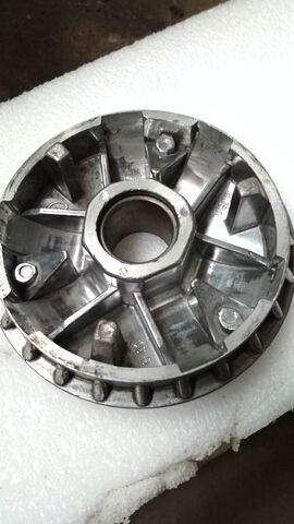

Egyébként viszonylag egyszerűen le lehet ellenőrizni az egészet. Ha már minden fenn van, akkor a külső tárcsa felrakása előtt a szíjat tedd fel a csapszegre ahogy azt egyébként is tenni kell. Koppanásig legyen minden hátratolva (vario, csapszeg, minden). A szíjat erősen nyomd neki a variátornak, természetesen úgy, hogy a csapszegen van. Ha pont a csapszeg vonalában van a szíj alsó részének a széle, akkor elméletileg optimális, nem kell semmi alátét. Ilyen esetben biztos, hogy összerakva nem fog a szíj a csapszegre lógni, mert a külső tárcsa is "elnyel" minimálisat a csapszeg hosszából. Ha túllóg a szíj a csapszegen, akkor kell játszadozni a különböző vastagságú hézagolókkal, hogy tökéletes legyen. Valaki nem teszi ezt meg, lehet így is menni vele, de ilyenkor nem tökéletes. Ugye ha túlzottan a csapszeg fölé kerül a szíj összeszerelve, akkor nagyon nagy lesz a motor induló áttétele, a dinamikus elindulást el lehet felejteni. Ha meg el van kopva a szíj vagy túlzottan ki lett hézagolva, akkor meg rá fog lógni a csapszegre ami még rosszabb. Elméletileg arra kell törekedni ha tökéletest akarunk, hogy összerakva minél jobban megközelítsük a szíjjal a csapszeget, de semmiképp se érjen hozzá. Ez ugye sok türelem és idő is egyben.
Repsol600
#73377
Igen, ahogy a kopik a szíj úgy kell vékonyabbra cserélni elméletileg a hézagolót vagy ha adja, akkor az egészet kivenni. De ugye én nem tudom innen, hogy mit mutat a jelenlegi szíjad fölrakva illetve azt sem, hogy új szíjjal milyen lenne. A típust sajnos hiába adod meg, azt látni kell. A gyári adatokból soha sem lehet ezen a téren kiindulni hogy mi a helyes beállítás.

A robogó variátor beállításokat nem igazán vágom, inkább váltós motorjaim voltak. Azt olvastam, hogy ez a gyűrű új szíjhoz kell, ha kopik a szíj akkor ki lehet venni és nő a végsebesség. Újan 18mm ami van benne jelenleg kb 17,5-6mm széles a szíj. Robogó pedig egy Keeway Focus 2T 2006-os.

Variónál van egy ilyen kis alátét [kép] ha ezt kiveszem akkor elvileg jobban fog menni?

Nade van 3db ilyen motorom, es mindharomban csak 3-3-3db volt.
Ez igy full gyari...
Mind1 is amugy, mert kerult bele egy olyan amiben 6db van.

"Gyari variatorban 6db gordulo suly hely van, de abbol csak 3ban van suly."
Ezt az állapotot gyorsan szüntesd meg, mert nagyon nem jó így.
Felváltva lehet vegyíteni különböző súlyú de azonos méretű görgőket (bár ezt is csak próbáknál szokták leginkább, vagy olyan tuningoknál ahol tizedelni kell, és gyárilag nem lehet összehozni a megfelelő súlyt csak így "legózva"), de mindegyik pályán kell görgőnek lennie...(#73326) Valamennyivel biztos, hogy fog nőni...A nagyobb karbit szerintem az ég világon nem indokolja semmi sem ha ugyanaz a gyári henger van rajta, a "sportosabb" légszűrőkről meg pont feljebb írtam.
