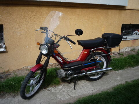

KTMHobby3
Tamás9x #75894 üzenetére
Semmi irónia nem volt benne. Nekem nagyon tetszik. Szomorú vagyok hogy Te csak a rossz oldalát látod. A felépítése nagyon jó, a többit meg, valahogy biztos meg lehet csinálni. Az én motorom is nagyon gyenge volt, kicsit feltuningoltam, azóta öröm vele a motorozás. A dobfékekkel sincs semmi baj, ezek a könnyű motorok dobfékkel is simán meg tudnak állni. Nekem egy 32 éves (veterán) KTM Hobby3-am van, szeretek vele motorozni, szinte minden nap használom, ahogy az időjárás engedi. Ma is motoroztam, úgy érzem, feltölt energiával.

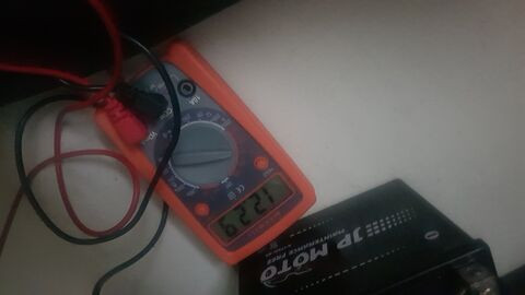

nyogo83
CartmanLand0 #75809 üzenetére
Az izzot nezd meg eloszor.
A gyujtaskapcsolotol megy a fekkaroknal levo kapcsolon keresztul a +12V kozvetlenul a feklampahoz. Egy helyen kell csak hogy leagazzon, a fejidomnal valahol az inditogomb fele.
Ha inditani tudod akksirol a robogot(mukodik az onindito), az azt jelenti, hogy a feklampa kapcsolokig eljut a feszultseg(mert ha behuzod a feket, csak akkor jut +12V az inditogombra es onnan tovabb az onindito relejere). Onnan mar kozvetlenul csak 1 szal megy a feklampahoz.

nyogo83
CartmanLand0 #75802 üzenetére
Nem artana megnezni a kabelezest, nincs-e valami lecsuszva, ami letestelhet/zarlatot csinalhat.
A gond, hogy elvileg az akksinak nem szabad hogy koze legyen hozza, mert a vilagitas a 3kj blokkoknal kozvetlenul generatorrol kellene mennie.
Lehet csak veletlen egybeeses vagy valami mar lett mokolva az elektromos rendszerevel. -

CartmanLand0
Srácok, ez mitől lehet ? Akksit vettem a Jogba. Rákötöttem ... Gyujtás rá .... Minden fasza. Azt tudni kell, hogy a lámpám maszekolt, ugyanis tompitott nem mukodik, csak a távolsági fényszóró. Bekapcsoltam a távolságit és elkezdett fustolni elöl a fejidomnál ... Egyböl levettem a gyujtást ... Akksi le ... Berugtam ... Lámpa be ... Ugy jo nem fustol eg a lámpa. Mi okozhatja ezt ? Lehet csak osszeer ket kabel ?
